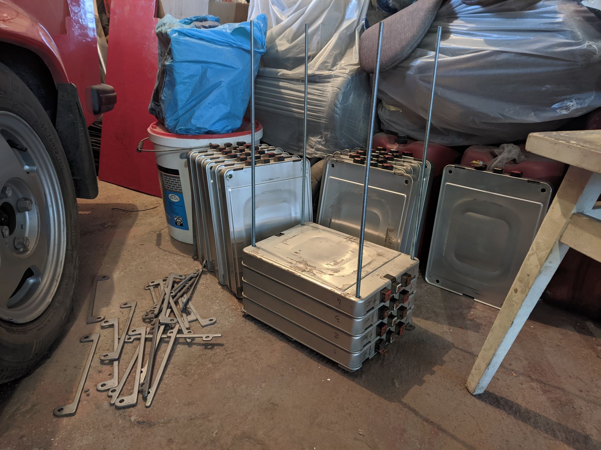

#120422Повідомлення 18 лип 2021, 19:42
Звідки: Дніпро, Україна
Начал процесс обновления батарейки...
IMG_20210718_200111.jpg [ 386.31 КБ | Переглядів: 11332 ]
IMG_20210718_200133.jpg [ 349.82 КБ | Переглядів: 11332 ]
IMG_20210718_200216.jpg [ 214.95 КБ | Переглядів: 11332 ]

#120448Повідомлення 19 лип 2021, 18:42
Goga65 писав(ла):
Консервы тоже "разношерстные"?
Нет, специально продаю чёрные, как раз Дима замеряет 4 самых подозрительных при помощи icharger, узнаю остаточную ёмкость. А взял сегодня в Днепре 24шт, 13 года с остаточной примерно 40Ач. Радует что все ячейки с одной батареи. Проверил напряжение всех ячеек - 3.96В ровно на всех. Теперь все консервы будут одинаковые.

#120464Повідомлення 20 лип 2021, 10:41
Goga65 писав(ла):
Jekabes писав(ла):
Goga65 писав(ла):
Нет, ...
Я имел ввиду с разных Лифов :?
Белые я оставляю, и добавляю к ним ещё 24. Всего будет 40 шт целых белых консерв.
