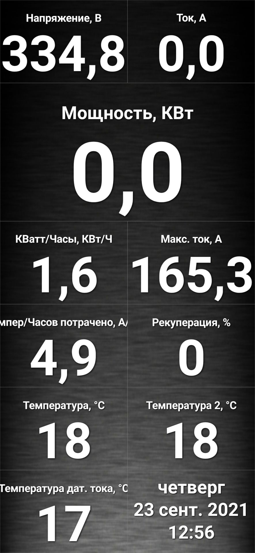

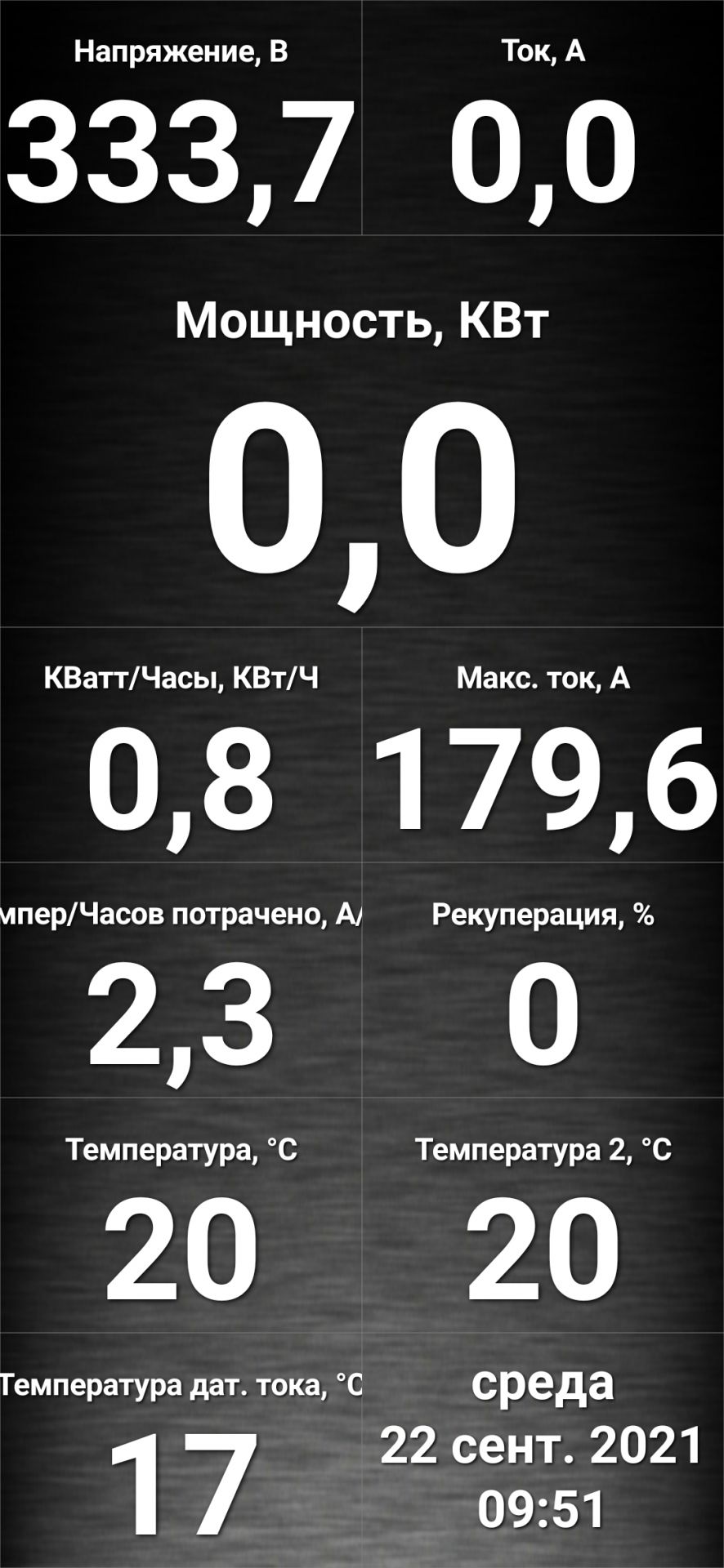

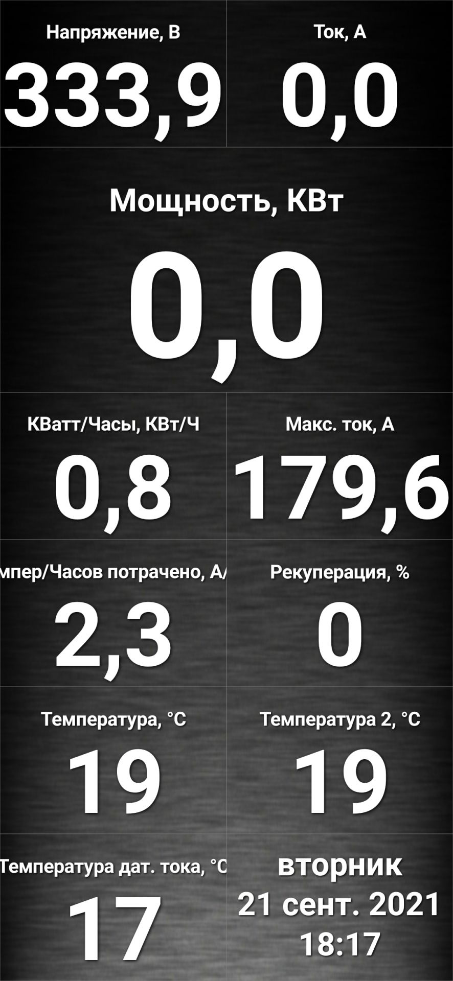

Вчера заряжал, разряжал, смог зарядить до 337В... Я не могу понять почему медленно идёт заряд после 4В на ячейку...
Потом прокатился по местности и взял почти киловат с батареи, а напруга 333,9В.
Screenshot_20210921-181752.jpg [ 165.48 КБ | Переглядів: 17778 ]
Далее машину не трогал до утра.
Screenshot_20210922-095152.jpg [ 166.29 КБ | Переглядів: 17778 ]
Как видно, напруга упала на 0,2В за ночь.

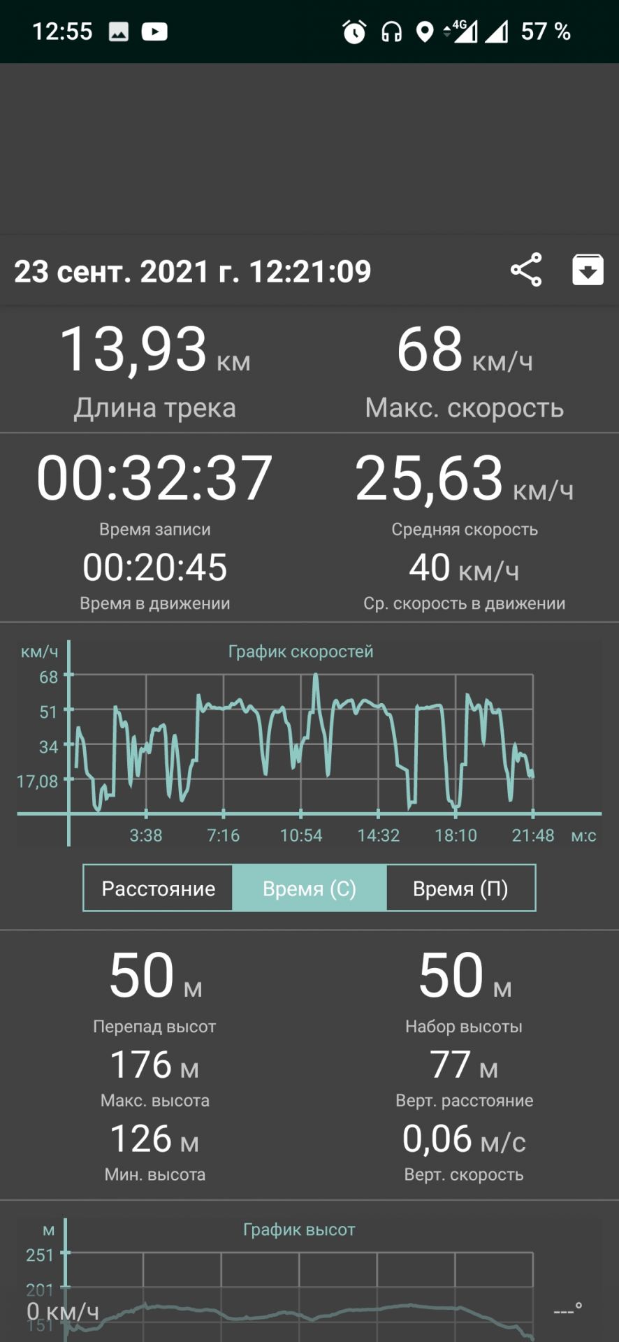

Сегодня зарядил до 340В, больше не могу зарядить без балансиров стрёмно)) Дальше поставил GPS трекер и поехал в аэропорт.
Ехал как обычно, не сильно экономил, но и не сильно ураганил. Средний расход 115Вт•ч/км, что для такой динамики вполне хорошо. Но так как до сих пор нормальную плату я ещё не получил, то максималка чуть больше 60км/час.

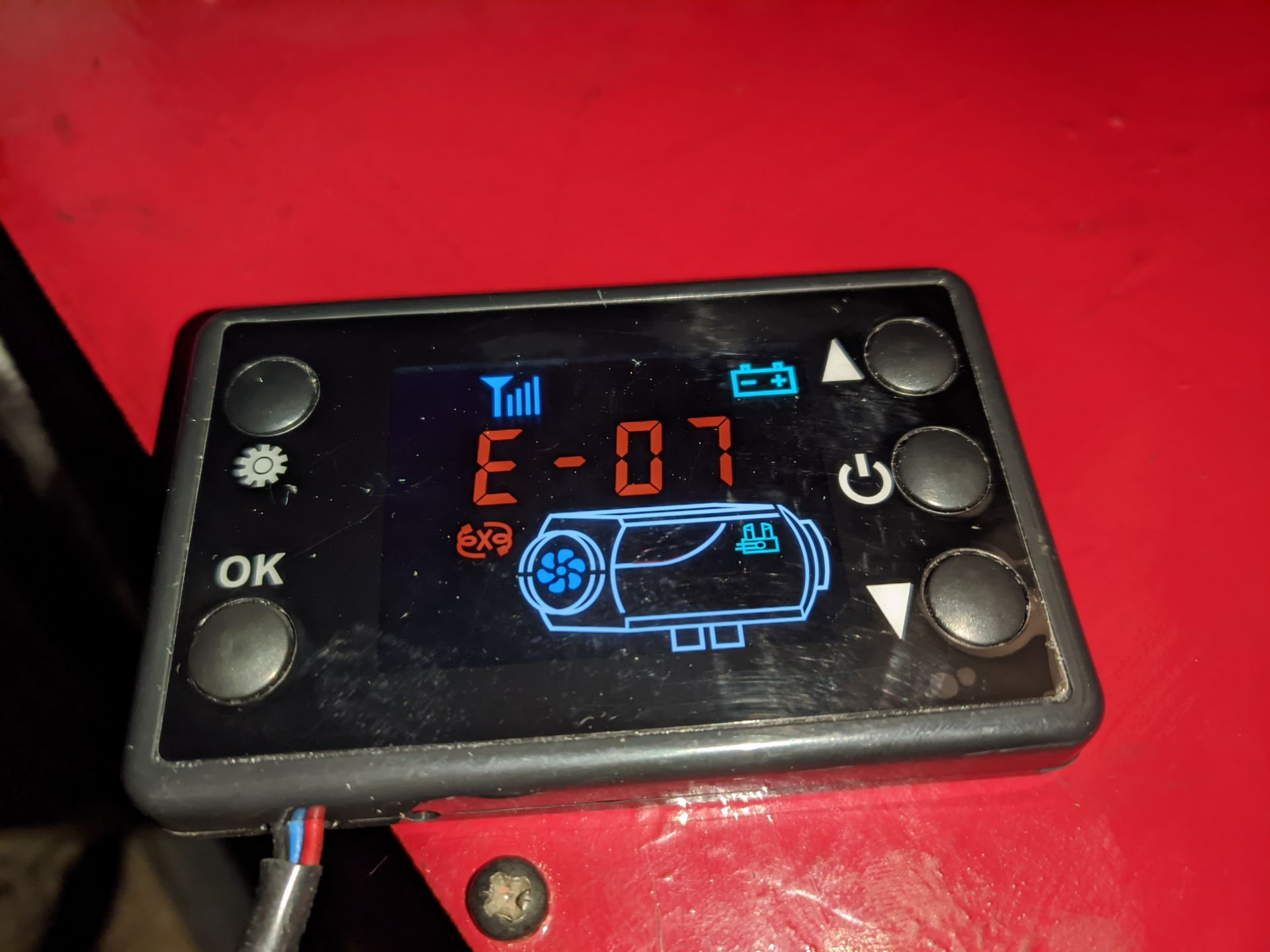

Всем привет. Есть специалисты по китайским вебастам? Сегодня поставил и она сразу выдала ошибку Е07, типа обрыв связи между пультом и мозгами самой печки. Всё прозвонил с платы пульта на плату в самой печке. Всё звонится. Кто-то сталкивался с подобным? Пайка внутри нормальная.

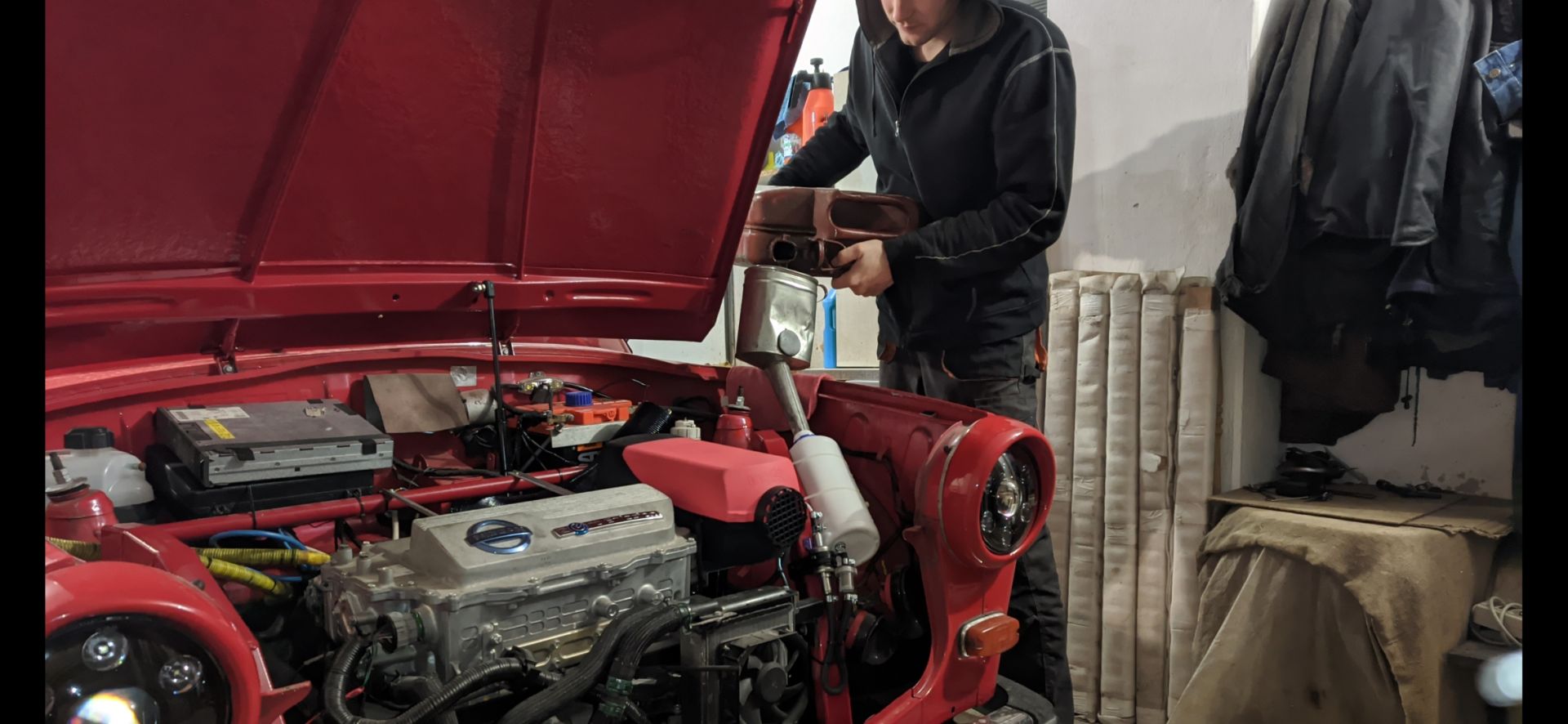

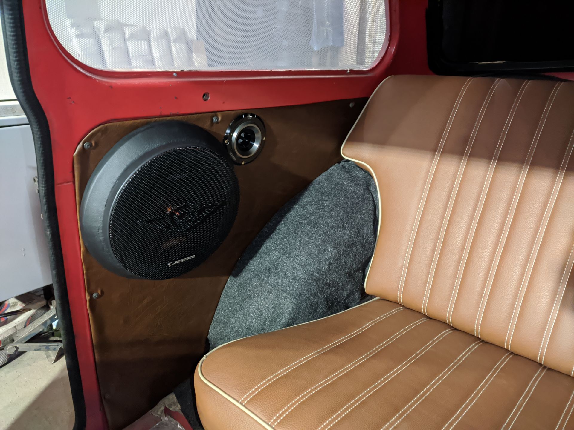

Вчера таки запустил печку. Поменял плату в самой печке и пульт в салоне.
Кроме печки, обтянул кожзамом задние карточки и установил динамики.

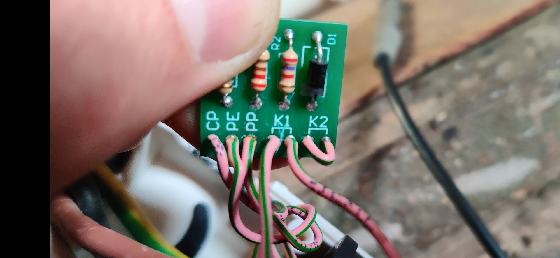

Проблему с разъемом решил. Там на плате между контактами кнопок тончайшие перемычки. Я при сборке их не заметил. Для кнопки S2 перерезал перемычку и всё заработало. На плате от Alex Dnepr это К1.
Опробовал и на энтерпрайзе, и на экофакторе и всё гуд.

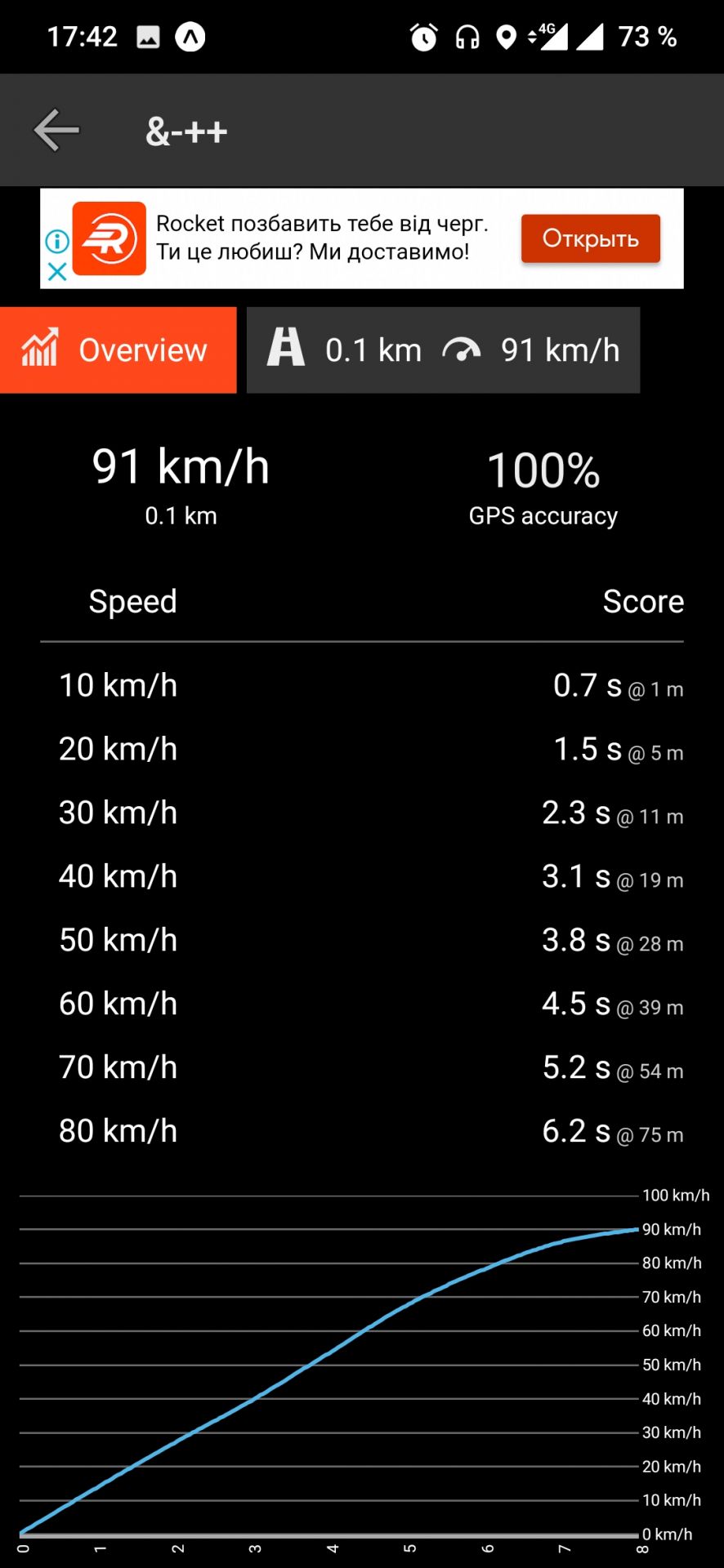

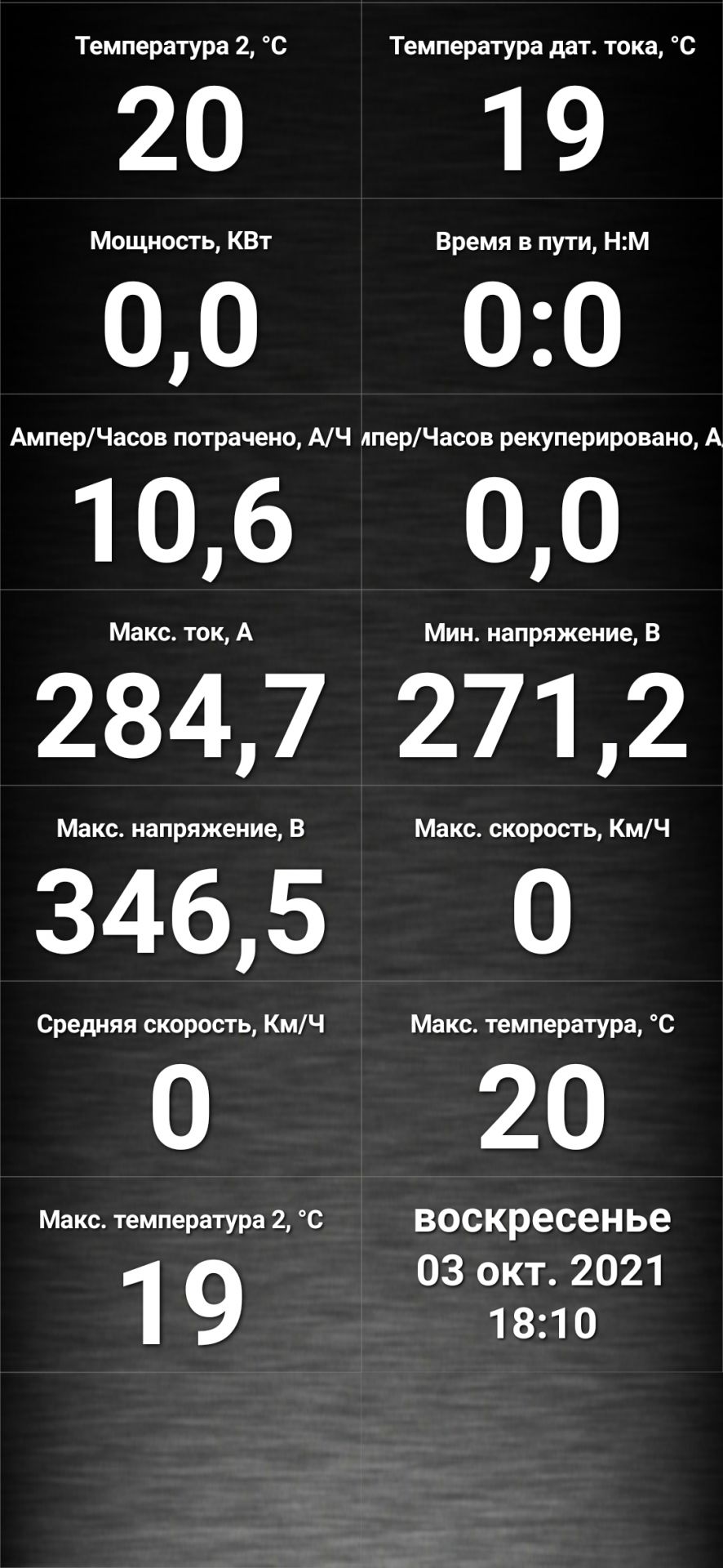

40A, надо будет немного уменьшить. Хотя с 90км/час оттормаживаться приятно. Иногда рекуперация не включается... Динамика огонь {O_O_O_O} Давно уже не чувствовал запах палёной резины :D
77кВт
Screenshot_20211003-181045.jpg [ 173.12 КБ | Переглядів: 17368 ]
И сюда добавлю динамику разгона, больше 91км/час не едет... Но больше и не надо особо. Со светофора улёт)) Наверное пол тополя сегодня слышало визг от резины)) Предох на 200А спокойно выдержал)) Но в машине теперь всегда запасной)) Если что, то датчик скорости в павервочер ждёт своей очереди.
