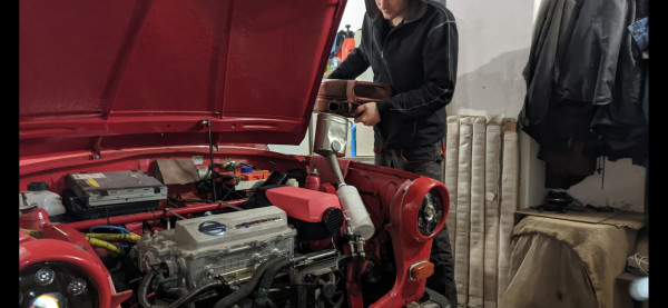

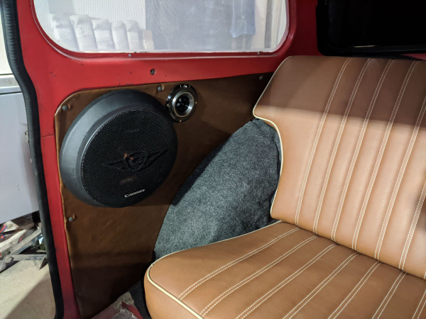

#122301Повідомлення 30 вер 2021, 20:03
Звідки: Дніпро, Україна
Вчера таки запустил печку. Поменял плату в самой печке и пульт в салоне.
Кроме печки, обтянул кожзамом задние карточки и установил динамики.
