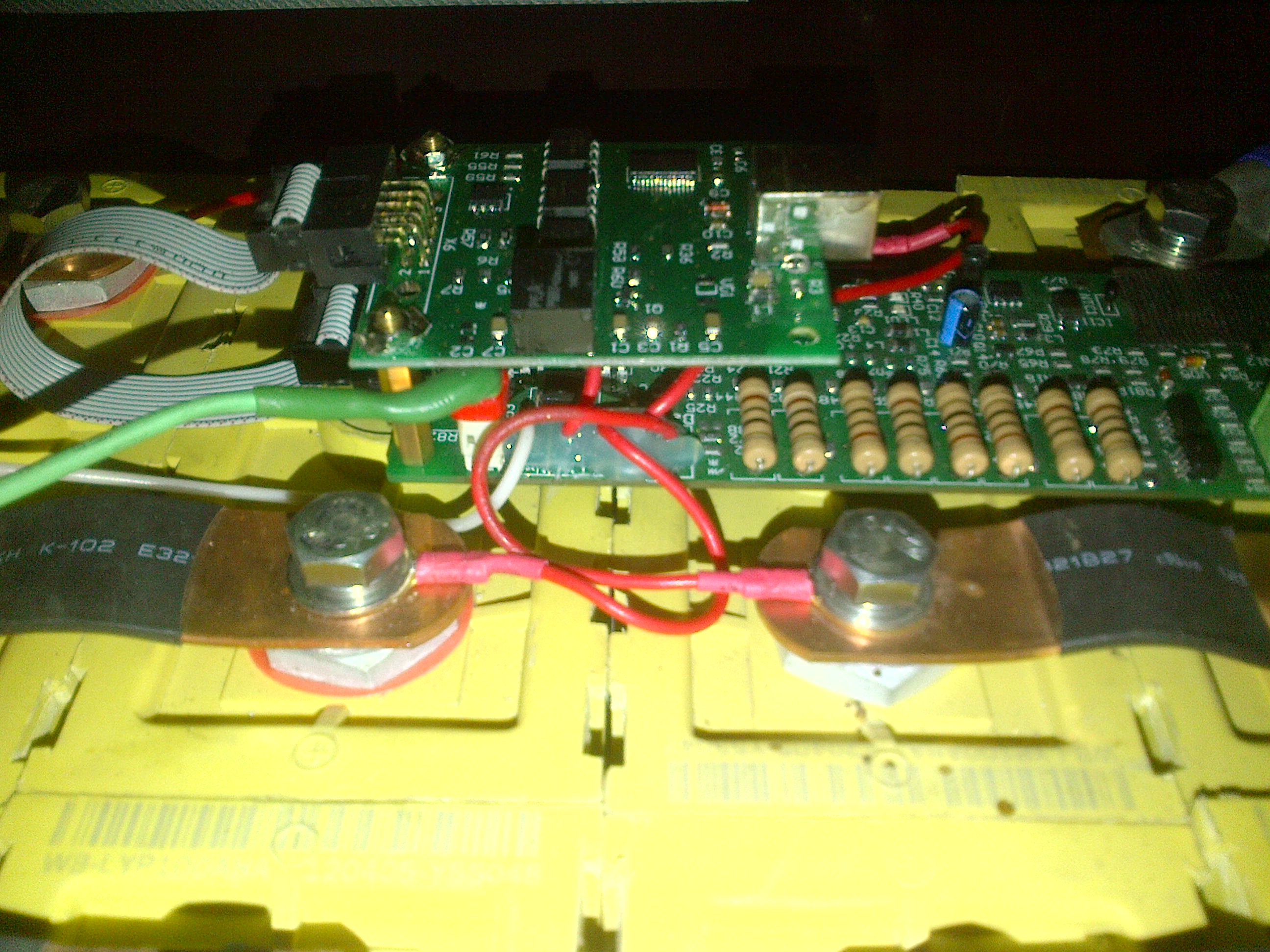

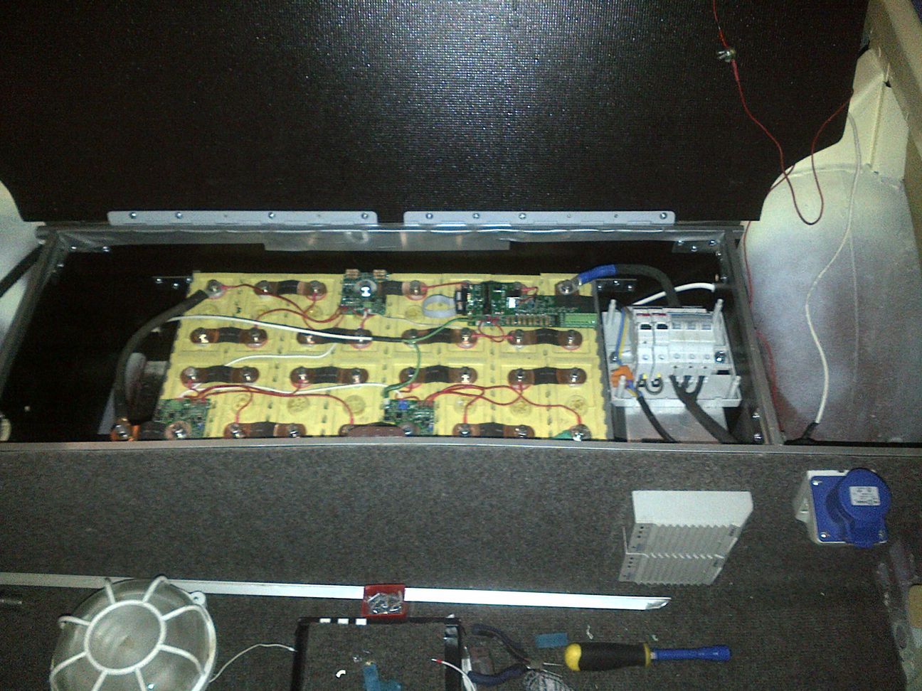

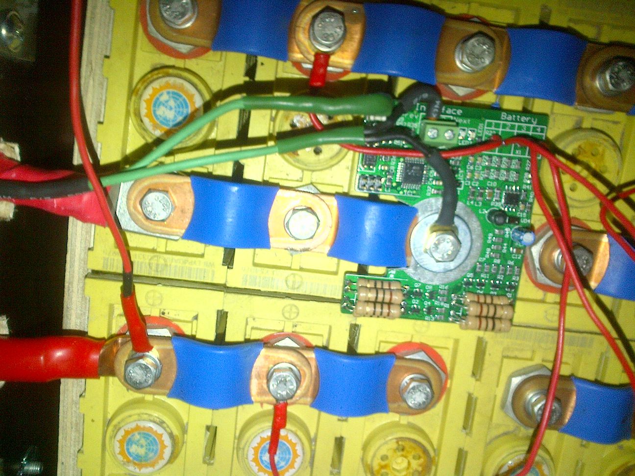

Вчера смонтировал БМС для бортовой батареи.
Вот фото по заднему тех. пространству:
IMG-20141209-00800.jpg [ 695.15 КБ | Переглядів: 10194 ]
По просьбе Юры показываю как я закрепил трансивер (RS232-USB) на основном
блоке БМС:
IMG-20141209-00801.jpg [ 647.51 КБ | Переглядів: 10194 ]
Укладка проводов еще не завершена, так что не пинайте за беспорядок в багажнике.

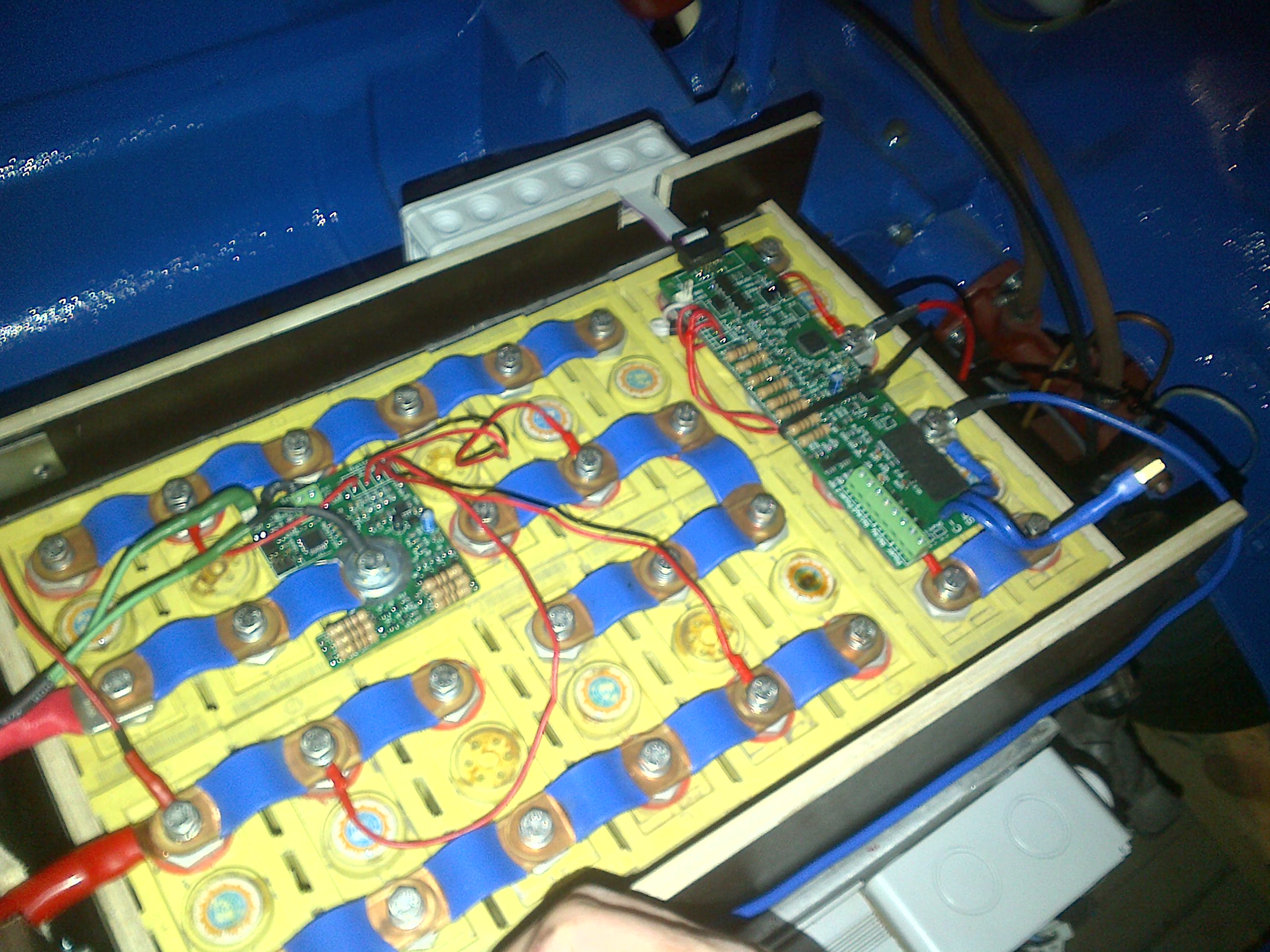

Звідки: Киев / Симферополь
Фото переднего батарейного блока.
IMG-20141210-00805.jpg [ 585.2 КБ | Переглядів: 10158 ]
Вот как подключается интерфейсный кабель удаленного модуля БМС тяговой батареи:
IMG-20141210-00807.jpg [ 799.74 КБ | Переглядів: 10158 ]

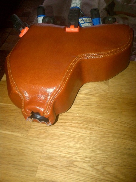

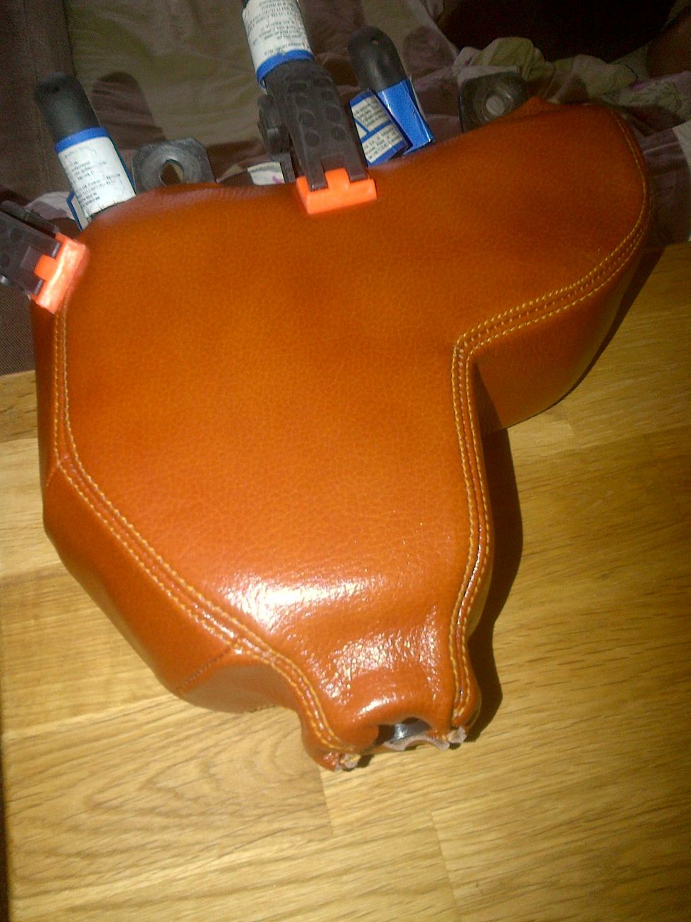

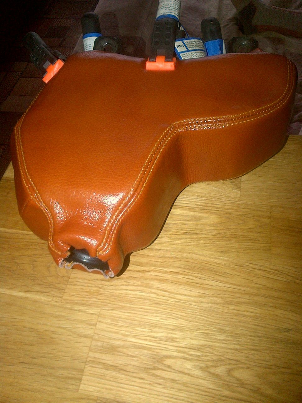

Пока холода, занимаемся салоном.
IMG-20150117-00838.jpg [ 940.72 КБ | Переглядів: 10095 ]
IMG-20150117-00839.jpg [ 805.34 КБ | Переглядів: 10095 ]
 Заголовок повідомлення: Re: Trabant EV (Киев от Rule-X)
#6900Повідомлення 19 січ 2015, 12:08
Хорошая работа. Качественное шитье. А что это за элемент в салоне?
#6905Повідомлення 19 січ 2015, 14:50
Это корпус рулевой колонки, через большое круглое отверстие проходит ось руля, правее будет отверстие через которое выйдет рычаг КПП, слева рычаг переключения сигналов поворота.

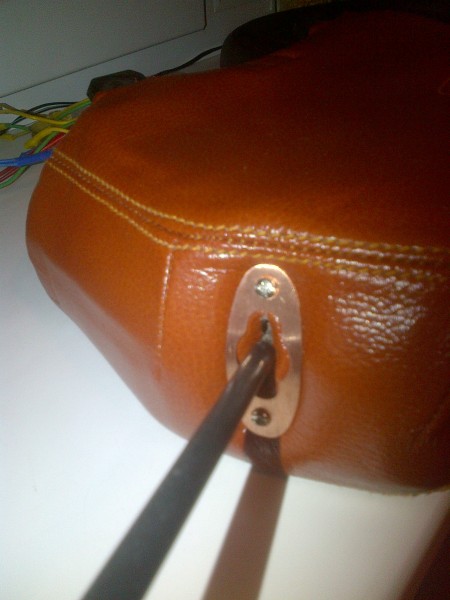

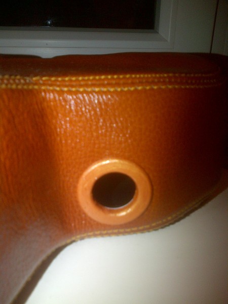

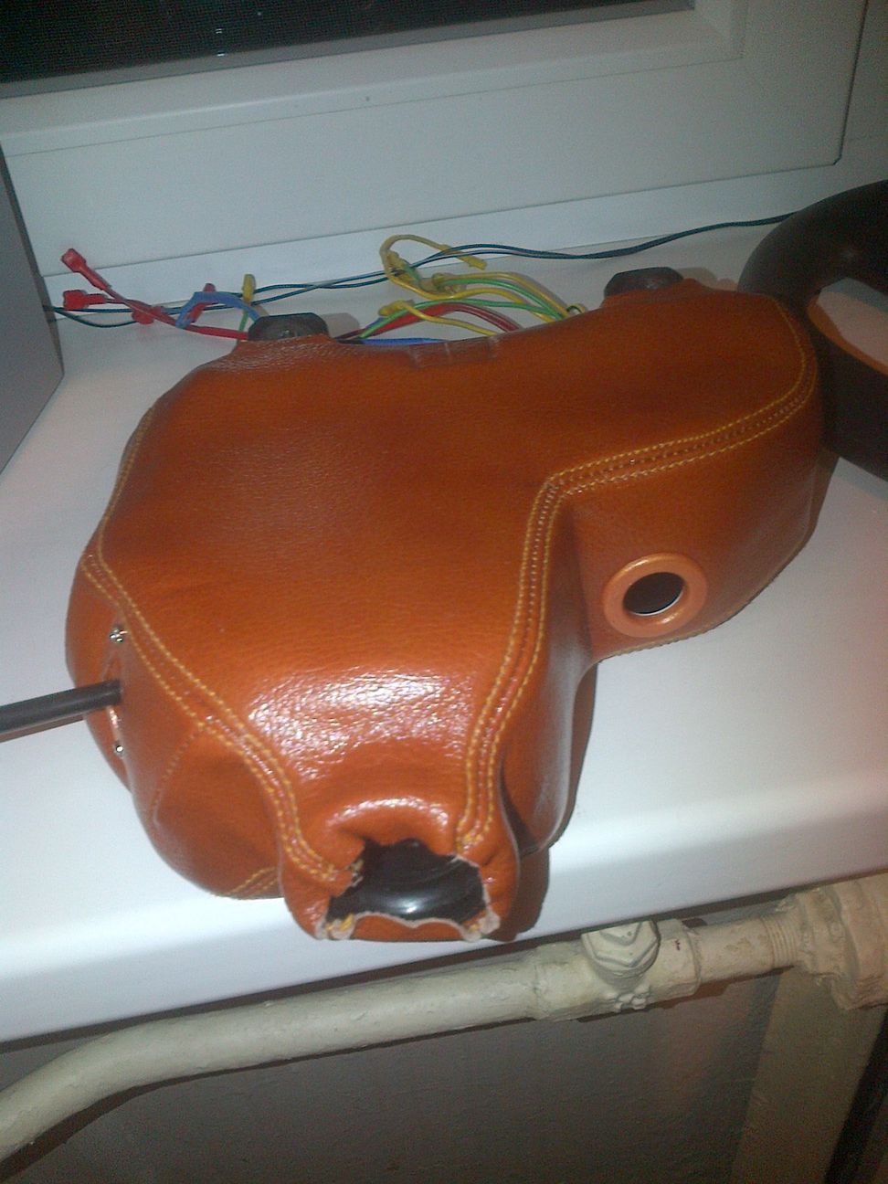

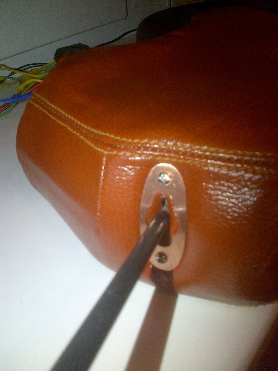

Продолжаю работать на д элементами интерьера.
Рычаг поворотов тоже будет обтянут кожей.
IMG-20150127-00847.jpg [ 761.79 КБ | Переглядів: 9899 ]
отверстие для рычага поворотов облагородил медной пластинкой.
IMG-20150127-00851.jpg [ 890.94 КБ | Переглядів: 9899 ]
Отверстие для рычага КПП. Облагорожено люверсом из обувной коробки.
IMG-20150127-00852.jpg [ 856.93 КБ | Переглядів: 9899 ]

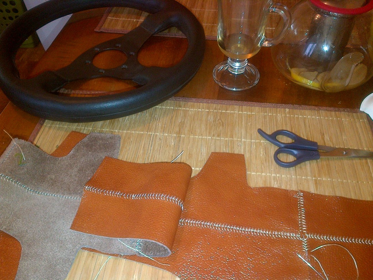

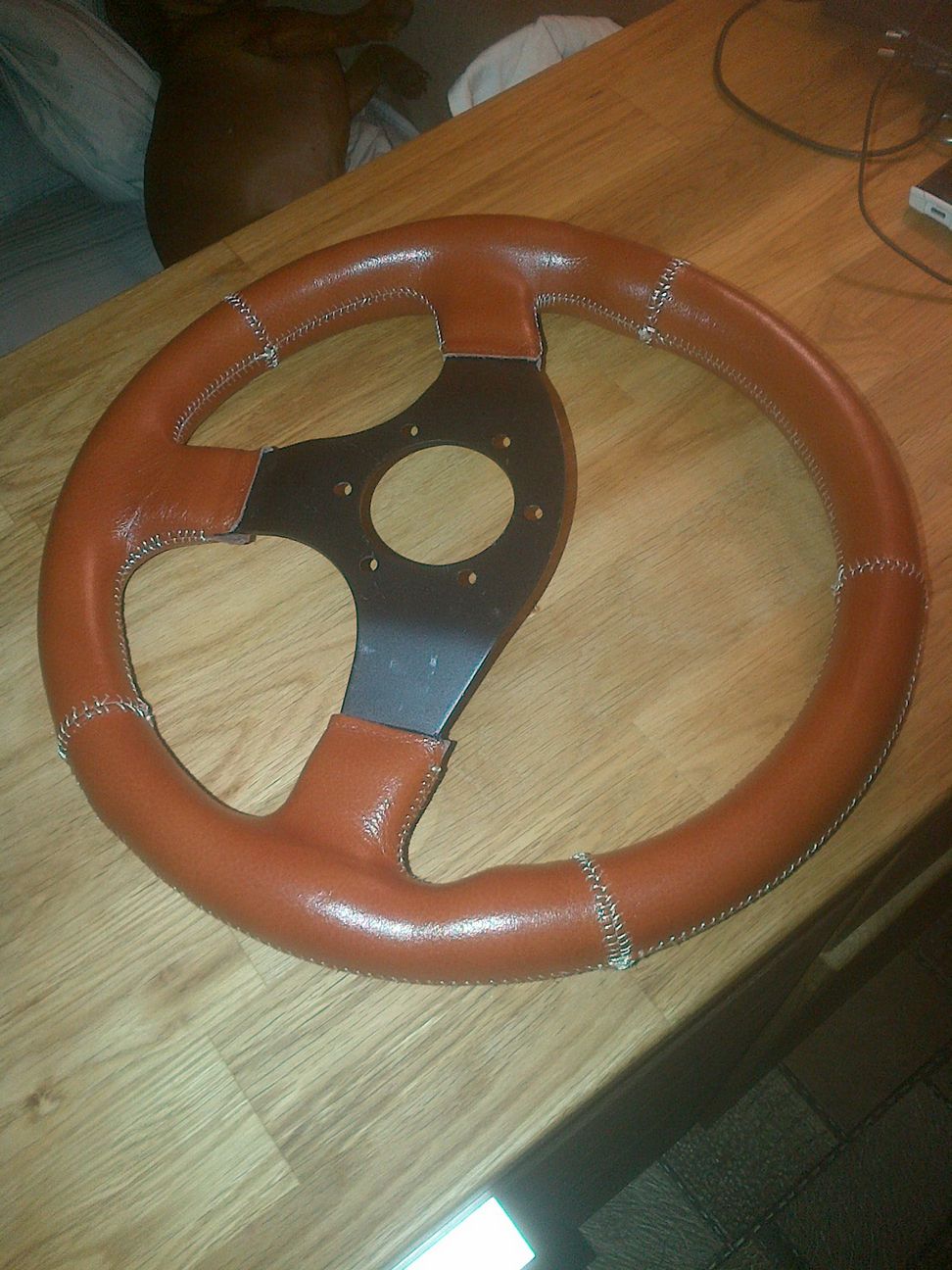

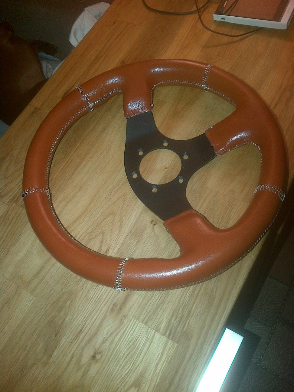

Вот и руль!
Делал 5 вечеров!
За швы не пинайте, делал 1-й раз.
Планировалось обшивать в одну деталь, со швом по внутреннему радиусу, т.к. кожи не осталось, решил сшить разбив выкройку на сегменты. Хватило впритык!
Но хватило! )
IMG-20150212-00880.jpg [ 840.18 КБ | Переглядів: 9858 ]
IMG-20150212-00881.jpg [ 869.27 КБ | Переглядів: 9858 ]
IMG-20150208-00866.jpg [ 783.56 КБ | Переглядів: 9858 ]
IMG-20150208-00864.jpg [ 1.09 МБ | Переглядів: 9858 ]
