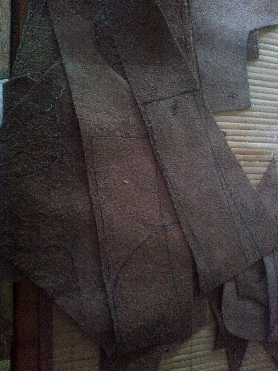

 Заголовок повідомлення: Re: Trabant EV (Семфирополь от Rule-X)
#7553Повідомлення 13 лют 2015, 13:24
Звідки: Киев / Симферополь
Вот и руль!
Делал 5 вечеров!
За швы не пинайте, делал 1-й раз.
Планировалось обшивать в одну деталь, со швом по внутреннему радиусу, т.к. кожи не осталось, решил сшить разбив выкройку на сегменты. Хватило впритык!
Но хватило! )
IMG-20150212-00880.jpg [ 840.18 КБ | Переглядів: 9702 ]
IMG-20150212-00881.jpg [ 869.27 КБ | Переглядів: 9702 ]
IMG-20150208-00866.jpg [ 783.56 КБ | Переглядів: 9702 ]
IMG-20150208-00864.jpg [ 1.09 МБ | Переглядів: 9702 ]
IMG-20150123-00846.jpg [ 809.14 КБ | Переглядів: 9702 ]
