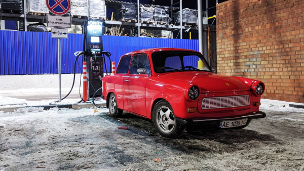

Сегодня flatpack включился с 8 раза...
Раньше, когда батарея была 130В, то 3 зимы отъездил без проблем. А сейчас при 300+ вольтах, видимо плохо ему... Но лучше, чем на другом блоке.
Печка работает. Машина грэбэ на гору непогано :freu: Посылочки забираем с почты:
IMG_20220119_205458__02.jpg [ 355.37 КБ | Переглядів: 12092 ]

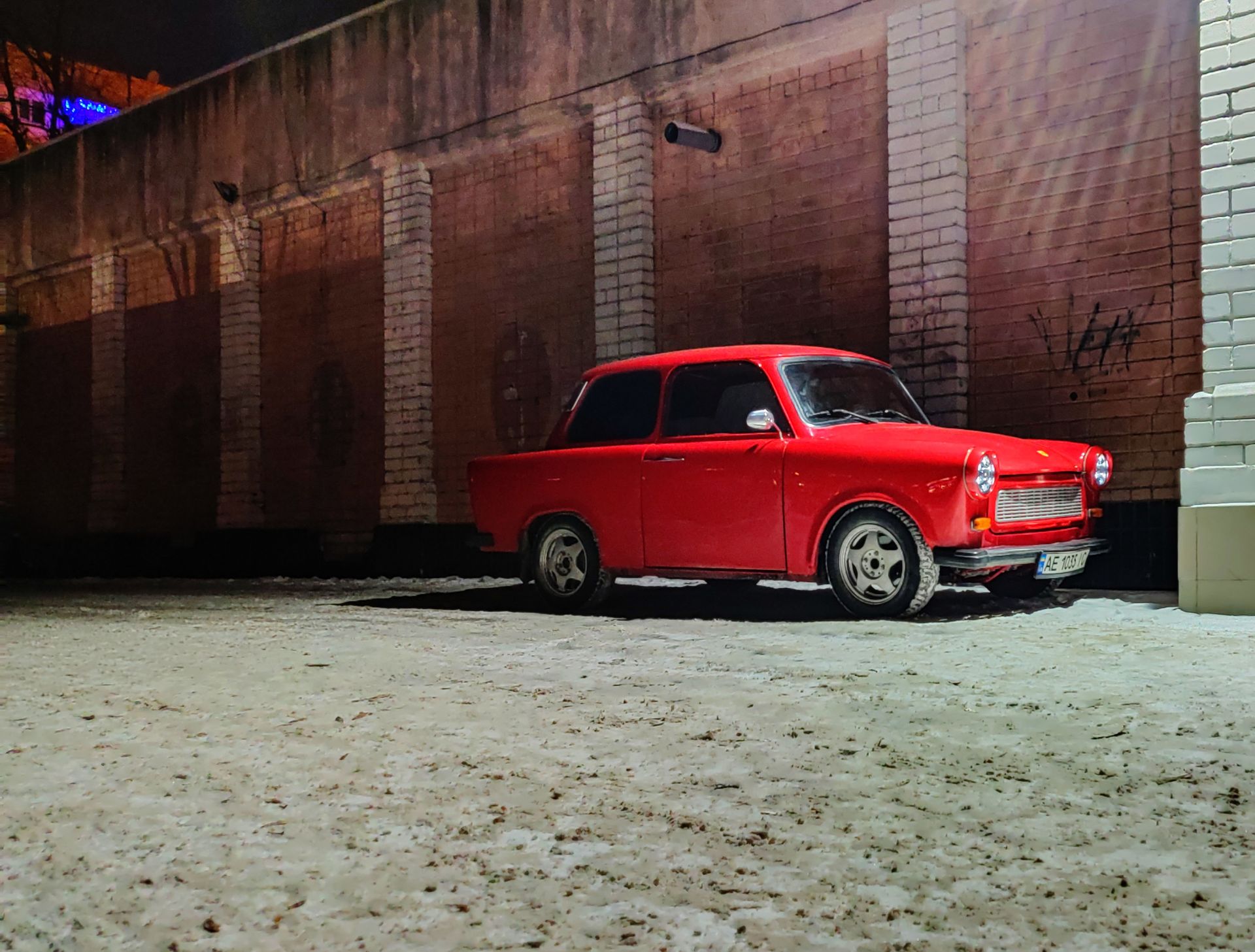

Зарядку полезно делать :)
IMG_20220122_182054__02.jpg [ 417.8 КБ | Переглядів: 12025 ]
После полного отключения бмс думал, что проблемы только с dc-dc, которая замерзает при 0 градусов. Но нет... оказалось, что при резком наборе газа, плата в инверторе может уходить в "защиту" или что-то на это похожее. И пока не сделаешь ВКЛ-ВЫКЛ, машина не едет и на газ не реагирует.
Один раз на новом мосту посередине вырубилось, второй раз сегодня на Запорожском шоссе. Какая-то слабая стрессоустойчивость у платы. Надеюсь когда-нибудь прошивкой вылечется.
Мне вот просто интересно, если на лифе тапок в пол разгоняться, то как там всё реализовано, что ничего не вырубается?
В целом почти за полгода эксплуатации, как выехал всё стабильно.
Но как мне объяснял разработчик платы, то косяк ещё может скорее всего в слабой батарее, у которой большая просадка по напряжению при резком разгоне и микропрограмма не может адекватно расчитать параметры, особенно если ещё и колёса буксуют.
В общем тише едешь - дальше будешь :lol:
