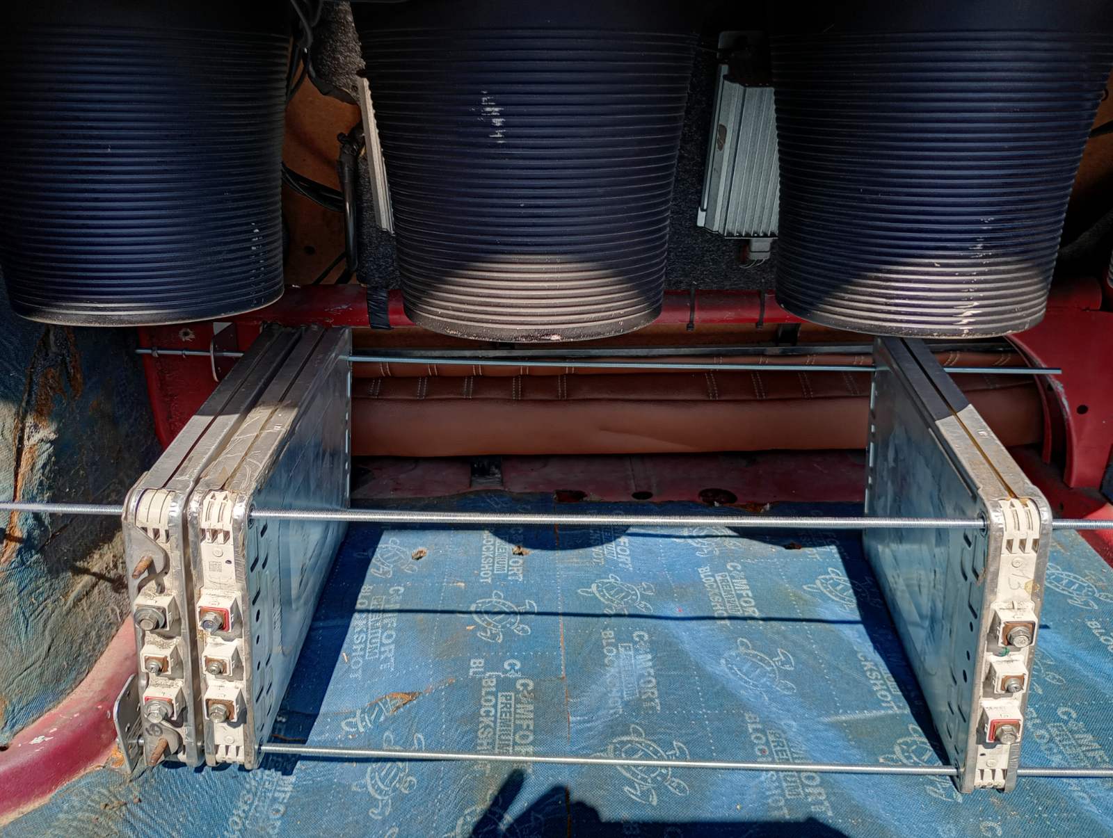

Жара спала, начал разбираться с внутренностями Трабанта. Надо переделать зарядное на 230В постоянки и сделать (купить) ДС 230/12В. Примеряю ячейки от Лифа (28 шт.) в багажном отсеке.

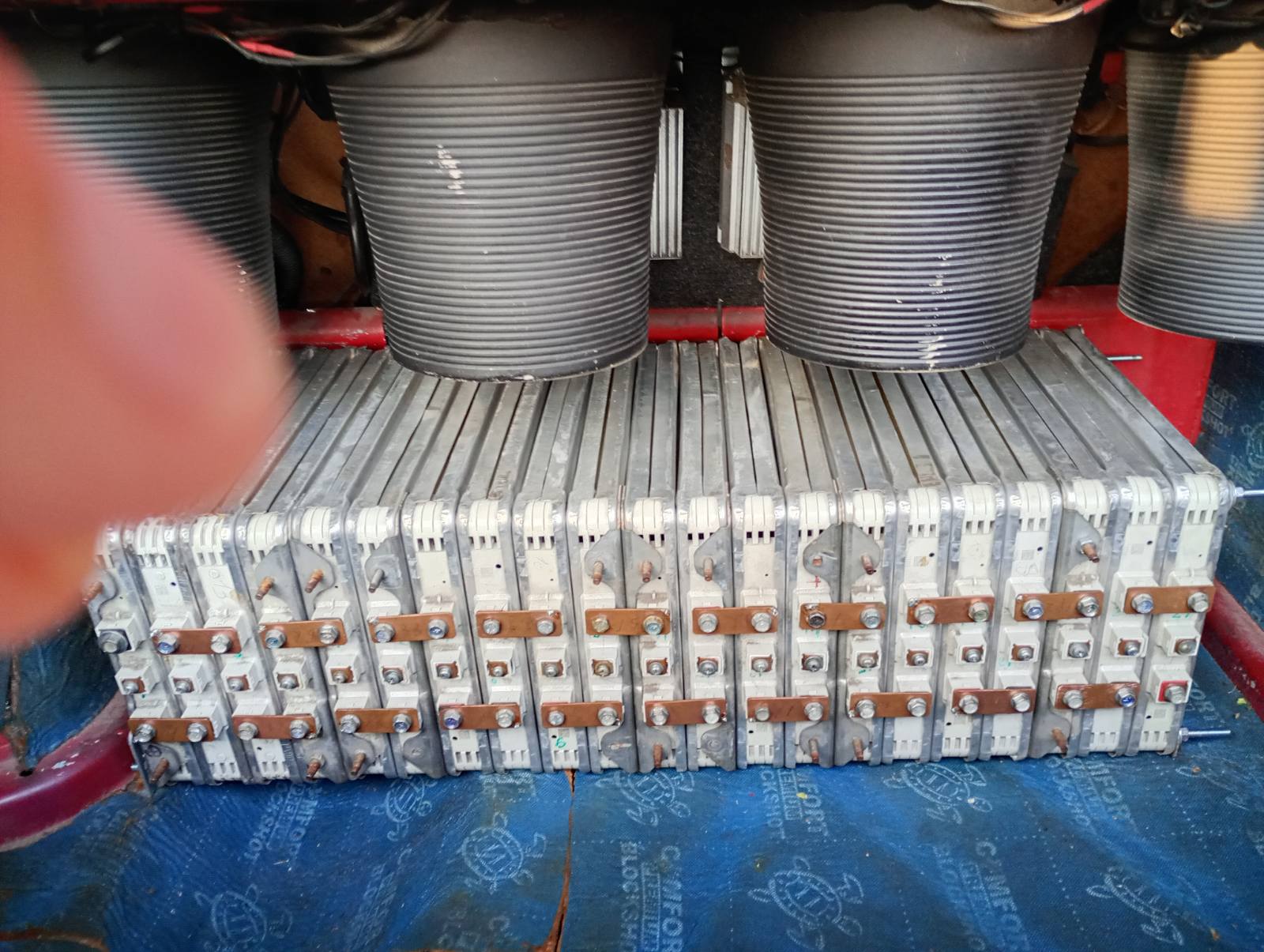

Flatpack у меня сгорел (ККМ накрылся, теперь блок работает только от переменки 220В как зарядное на 12В 50А). Лифовский ДС еще не пробовал, батарейку собрал только из 21 консервы пока. 12В для MCU надо или только для освещения и как включить задний ход?
