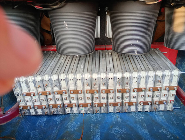

#137361Повідомлення 01 серп 2024, 08:23
Жара спала, начал разбираться с внутренностями Трабанта. Надо переделать зарядное на 230В постоянки и сделать (купить) ДС 230/12В. Примеряю ячейки от Лифа (28 шт.) в багажном отсеке.
#137367Повідомлення 01 серп 2024, 14:42
yuri писав(ла):
...Надо переделать зарядное на 230В постоянки и сделать (купить) ДС 230/12В. ...
Я використовую "Бенінг"
#137369Повідомлення 01 серп 2024, 15:38
Я в курсе или бенинг для дс 12в?. Просто на трабанте уже стоят дельты 48\30, мне на 232 В надо 4 дельты (было 6 шт) перестроить каждую на 58 В.
#137400Повідомлення 03 серп 2024, 19:19

#137415Повідомлення 04 серп 2024, 13:33
Звідки: Дніпро, Україна
Я использовал в качестве DC-DC Flatpack1500. Он работал и на 133В, и на 330В. Заземление на входе во FlatPack цеплял на массу, тогда все корректно работало. Сначала, через резисторы предзаряда, заряжались конденсаторы на входе в инвертор и DC-DC, потом стартовал Flatpack, и включал контактор. Перед плюсовой клемой бортового АКБ стоял мощный диод на 80А, через который шла зарядка и он защищал схему от преждевременного запуска.
Далее, когда перешел на 96s, то переделал схему на лифовскую DC-DC, которая запускается отдельным проводом при подаче 12В. И схема запуска и предзаряда была немного переделана. Диод перед бортовым АКБ уже не требовался.
Схема запуска на Flatpack-e описана в моем видео:
p.s. А лифовская DC-DC не стартует от 232В ?
#137418Повідомлення 04 серп 2024, 17:26
Flatpack у меня сгорел (ККМ накрылся, теперь блок работает только от переменки 220В как зарядное на 12В 50А). Лифовский ДС еще не пробовал, батарейку собрал только из 21 консервы пока. 12В для MCU надо или только для освещения и как включить задний ход?

#137419Повідомлення 04 серп 2024, 17:26
После переделки схемы, кроме диода, что-то еще изменилось в той схеме что на видео?
#137429Повідомлення 05 серп 2024, 07:32
yuri писав(ла):
Задний ход - справа под рулем тумблер вверх.
По схеме точно не подскажу, но менял схему предзаряда.
Есть плюс 12В, который идет на вход реле в салоне справа.
Есть плюс 12В, который Выходит с этого реле в блок подкапотки с релюхами презаряда, рещисторами, и предохранителем.
На сколько помню, поменял только цепь питания реле предзаряда.
DC-DC стартует сразу, после прихода +12В в подкапотный блок.
Приходящий +12В, типа зажигание, это фиолетовый.
Зеленый это +12В, после запуска. Нужен для помпы, платы термостата.
Красный вроде еще был, постоянный +12В, чтобы сработала первая релюха.
Короче кардинальных изменений не делал, когда переходил с flatpack на лифовскую dc-dc.
На тумблер запуска авто, + идет через предохранитель.
