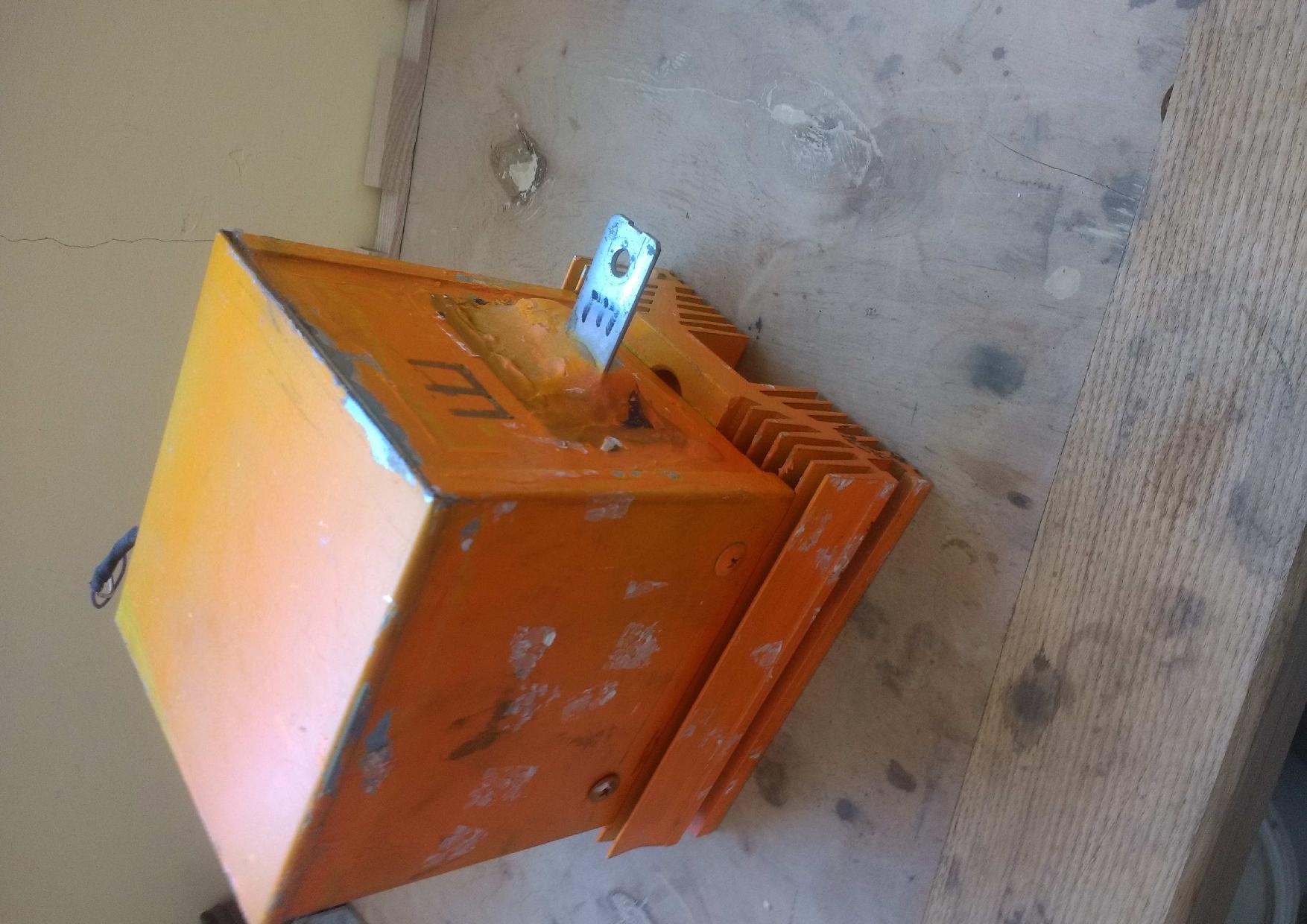

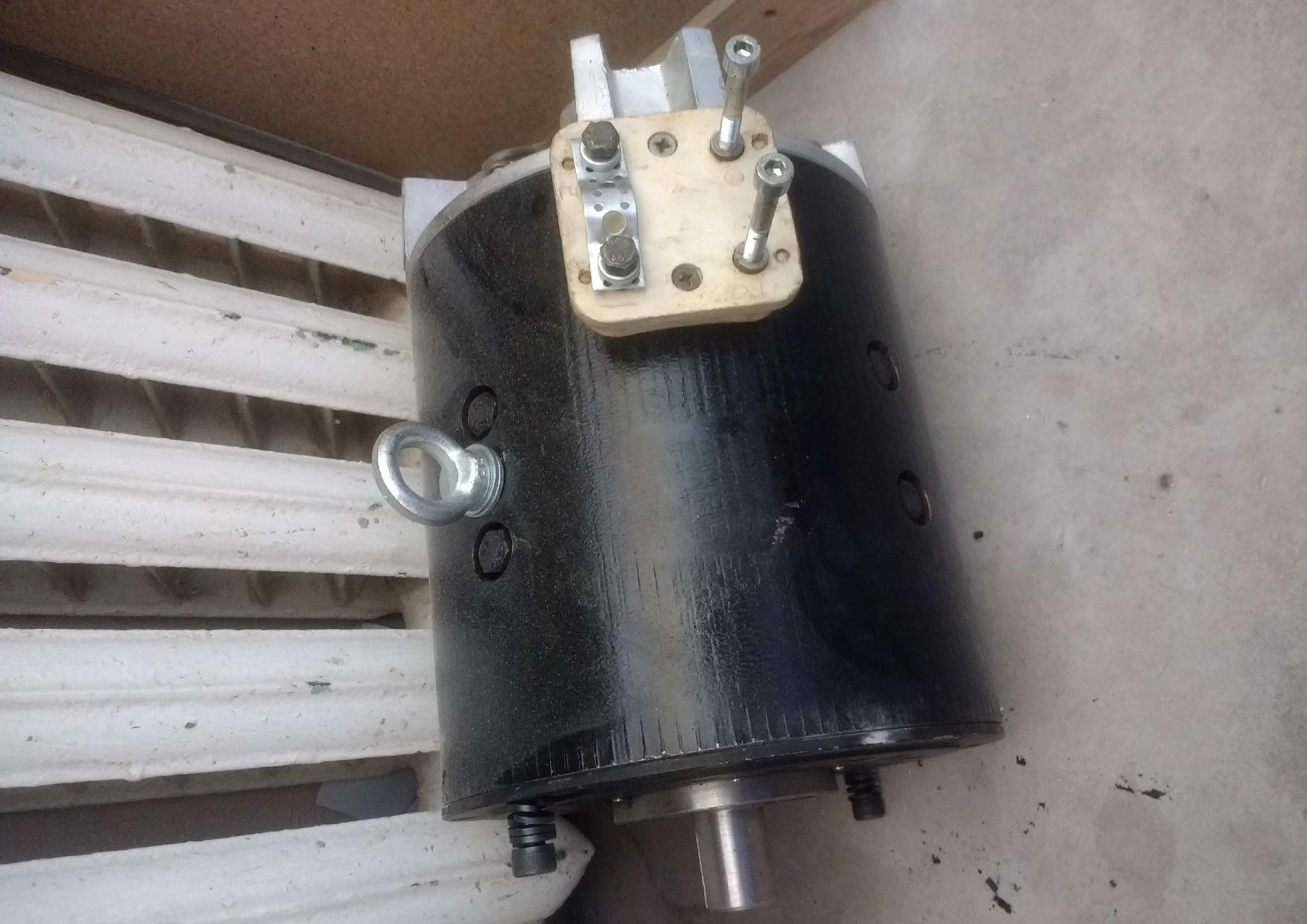

Процесс пошел куплен двигатель 3,6 дс , Гришин контроллер,дс/дс и контакторный ящик
 Заголовок повідомлення: Re: Таврия Пикап
#50525Повідомлення 24 січ 2018, 10:44
Дякував (ла) 0 Подякували 14
Хочу електротранспорт: Таврия Пикап
Фото контроллер+двигатель
Коментарій до файлу: Фото двигателя
IMG_20180124_085317982.jpg [ 187.79 КБ | Переглядів: 15231 ]
Коментарій до файлу: Фото контроллер
IMG_20180124_085331997.jpg [ 211.42 КБ | Переглядів: 15231 ]

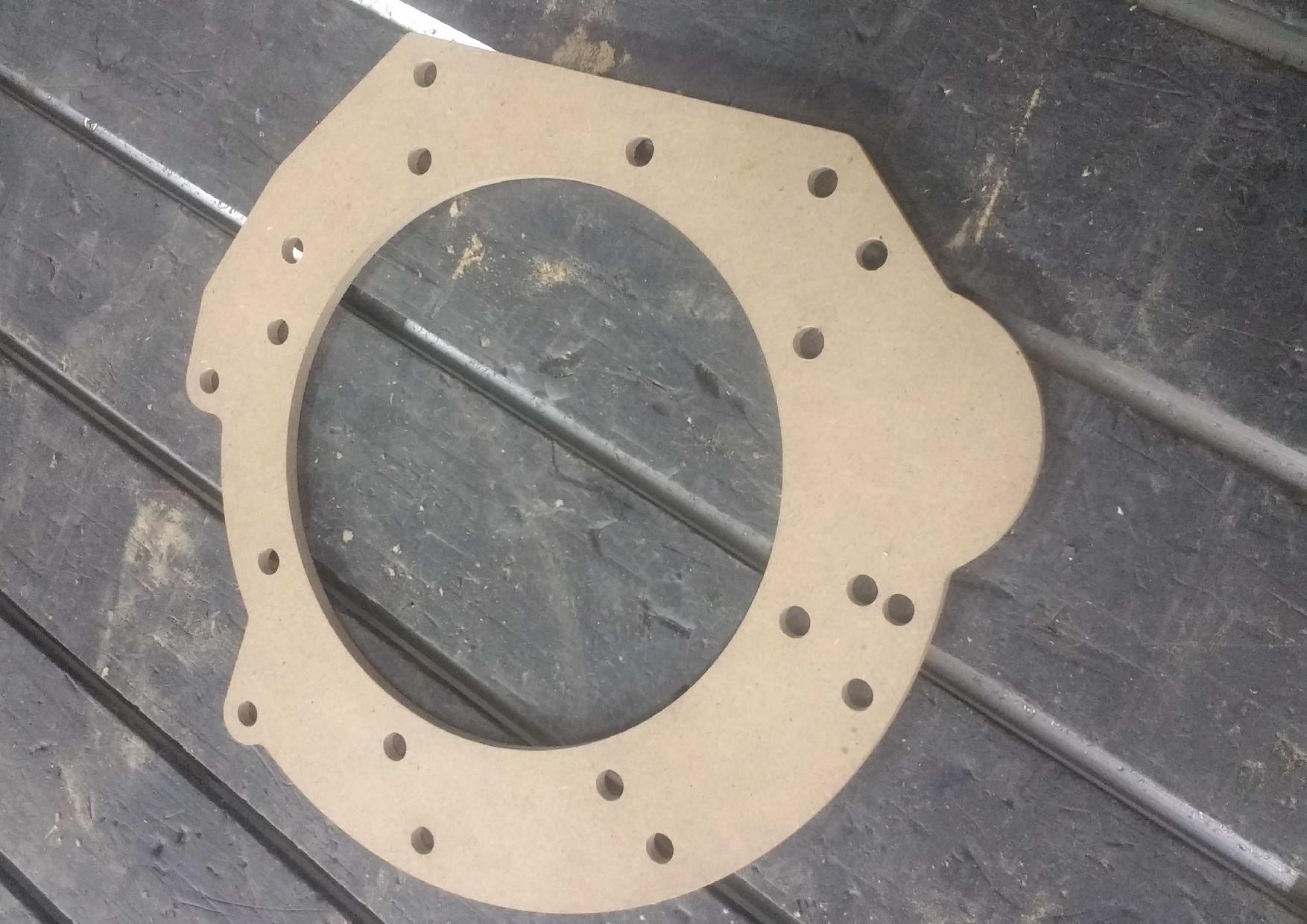

Алексей дал в электронном виде чертеж ЗАЗовской переходной плиты мы сделали на ЧПУ макет для примерки на коробру.
Процесс на ЧПУ https://youtu.be/d1cmooQPTh4
Коментарій до файлу: Плита переходная для примерки
plita.jpg [ 228.15 КБ | Переглядів: 15230 ]

Пока планы изготовить плиту из дюральалюминия!!! Изготавливать будем на ЧПУ
#50530Повідомлення 24 січ 2018, 11:30
Как соосность делать будете?

Доверимся компютеру и ЧПУ. Сначало точный макет из фанеры потом металл
