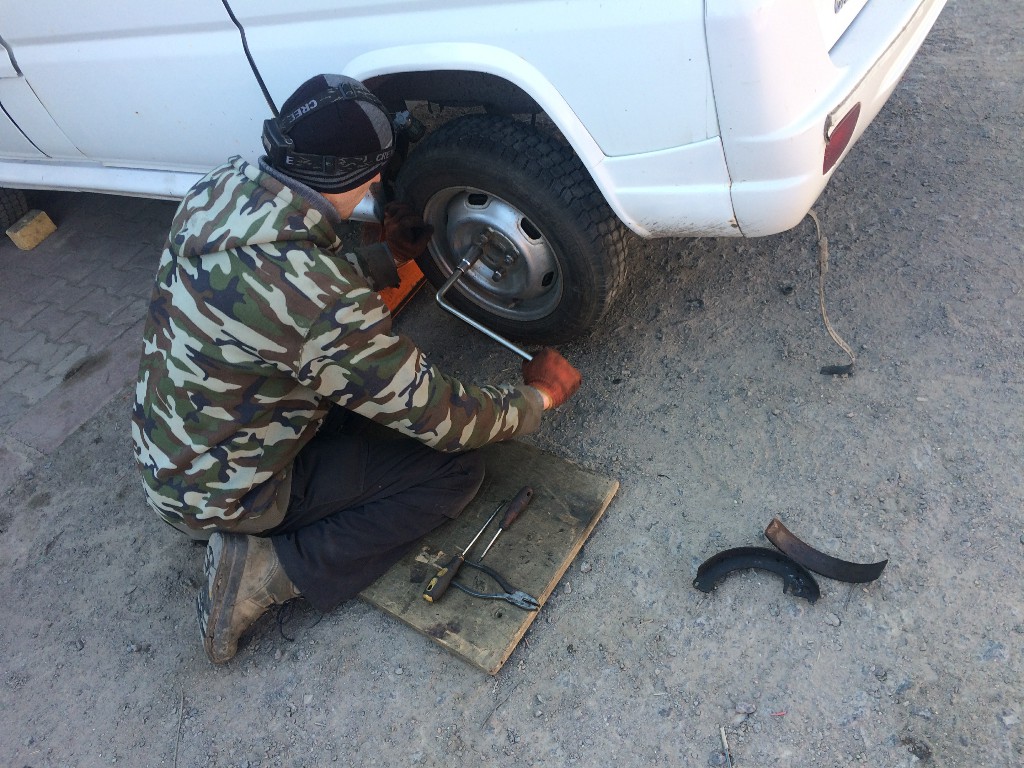

#102470Повідомлення 06 квіт 2020, 08:27
Когда собирали авто - колодки новые покупали,не надолго их хватило :maul: ,вот это качество! :wallbash:
IMG_2847.jpg [ 247.91 КБ | Переглядів: 12373 ]
IMG_2848.jpg [ 341.92 КБ | Переглядів: 12373 ]
 Заголовок повідомлення: Re: FAW 6371 в "электричку"
#102471Повідомлення 06 квіт 2020, 09:11
Электромобиль должен на 90% тормозить не колодками)
