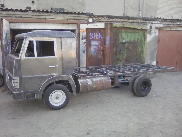

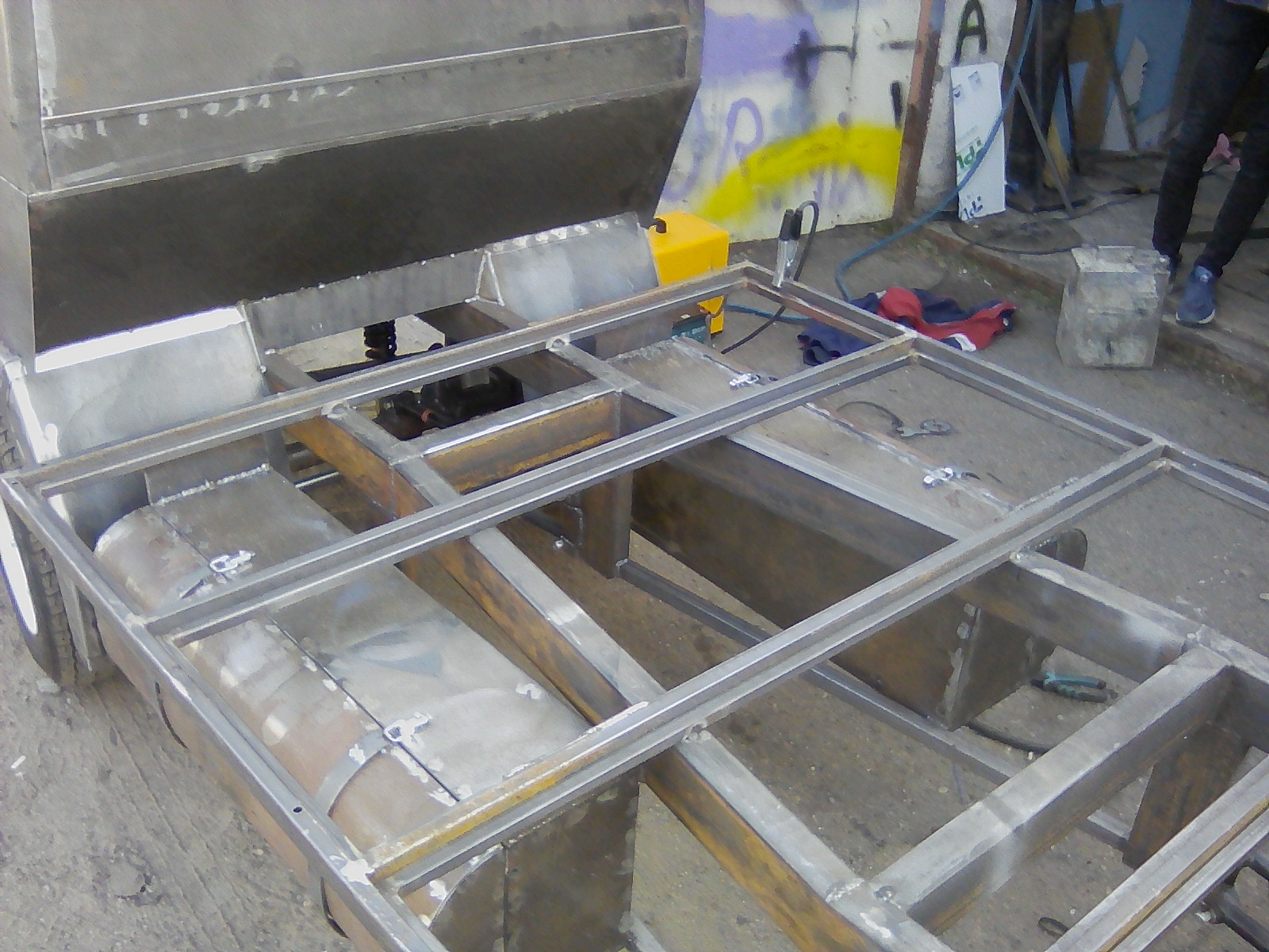

Закончили с установкой баков, на левую дверь наварили полосы на проем и установили уплотнительную резинку. Завтра выходной.

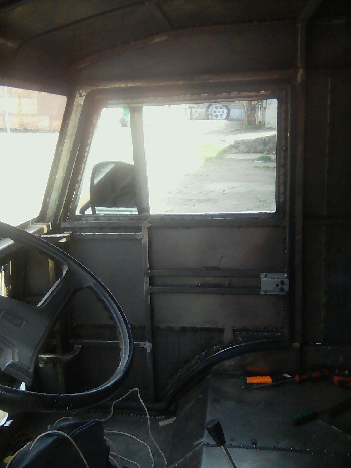

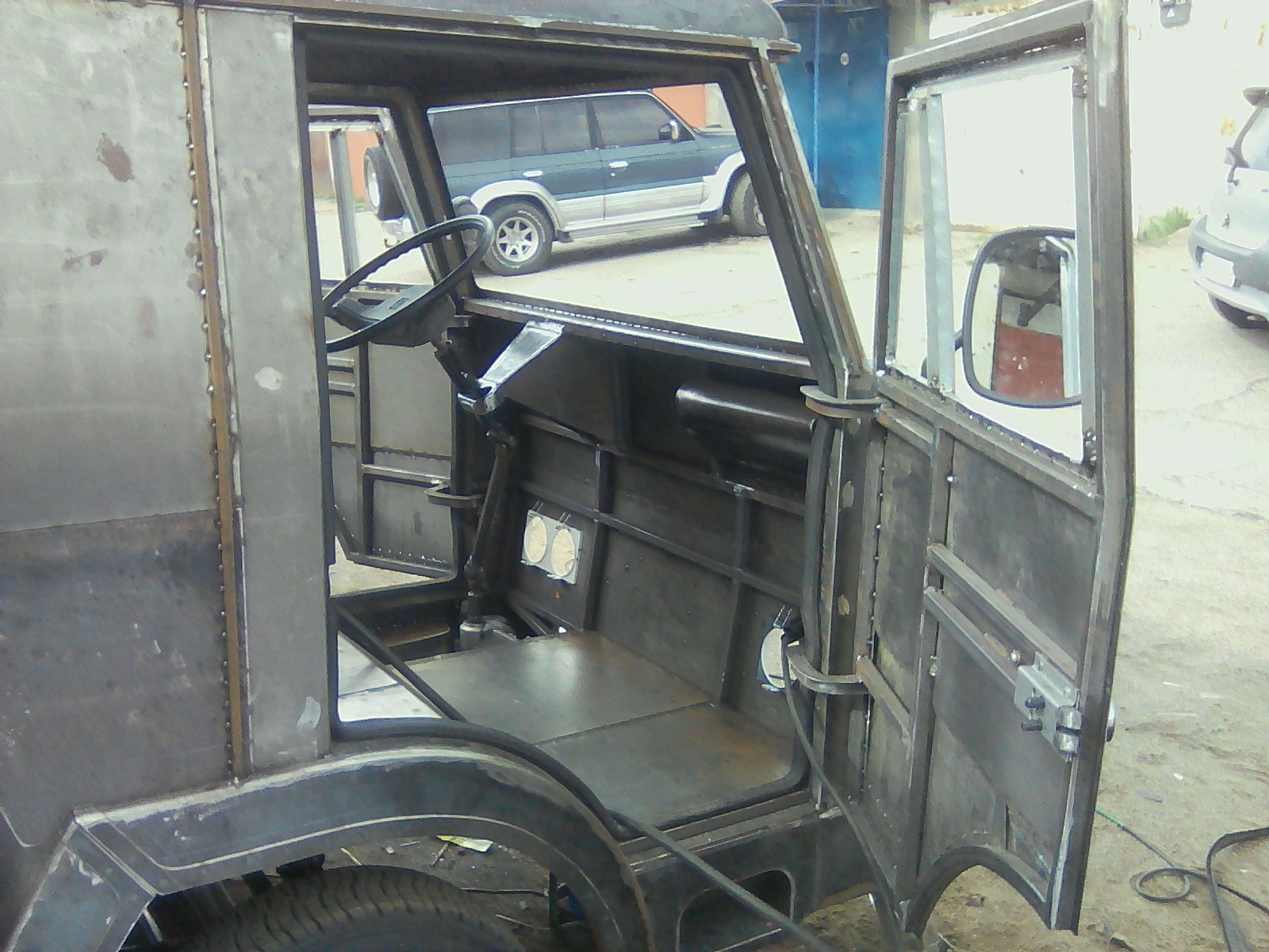

На сегодняшний день уже установлены и работают переключатель понижающей передачи и ручник. Закончили с дверными проемами, на очереди металлический короб воздухозаборника для печки и обдува стекол на передней части кабины и самое главное, гидравлические тормоза.

На фото хорошо виден короб воздухозаборника на передней стенке кабины.

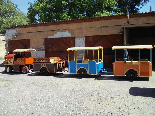

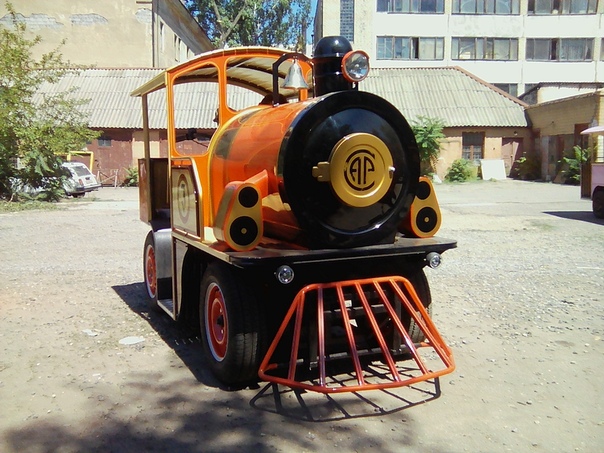

К вопросу о том как поедет и будет ли хватать моста с мотором на 2.5 квт. Идея грузовика родилась от этого поезда, там стоит точно такой же мост. Весит поезд полторы тонны, берет 12 пассажиров (тонна), сопротивление качению из-за количества колес у него больше, чем у грузовика. Работает на 72 вольтах, разгоняется всё это до 30 км/ч с пассажирами и преодолевает 10 градусный подъем. Поезд работает в зоопарке 12 месяцев под Киевом уже два года, катая людей по весьма неровным в плане подьемов дорогам, обходясь током с батареи 50 А, пик 65, контроллер больше не дает. Грузовик с грузом на целую тонну легче поезда, колес, кроме моста у него всего два передних, сопротивление качению гораздо меньше, напряжение 100 вольт. Так что ехать он будет никак не хуже, а существенно бодрее и быстрее, обходясь токами 20-30А.
kTIq2Ob-cvw.jpg [ 150.88 КБ | Переглядів: 9398 ]
YAOYpDJ1XBk.jpg [ 86.2 КБ | Переглядів: 9398 ]

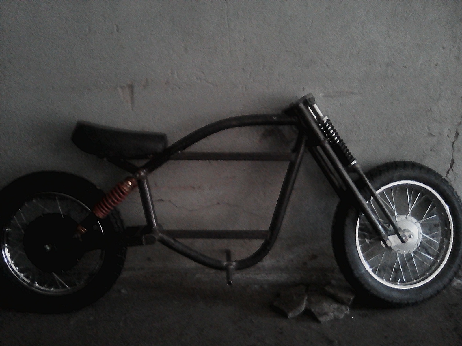

закончили изготовление электробайка на заказ.
