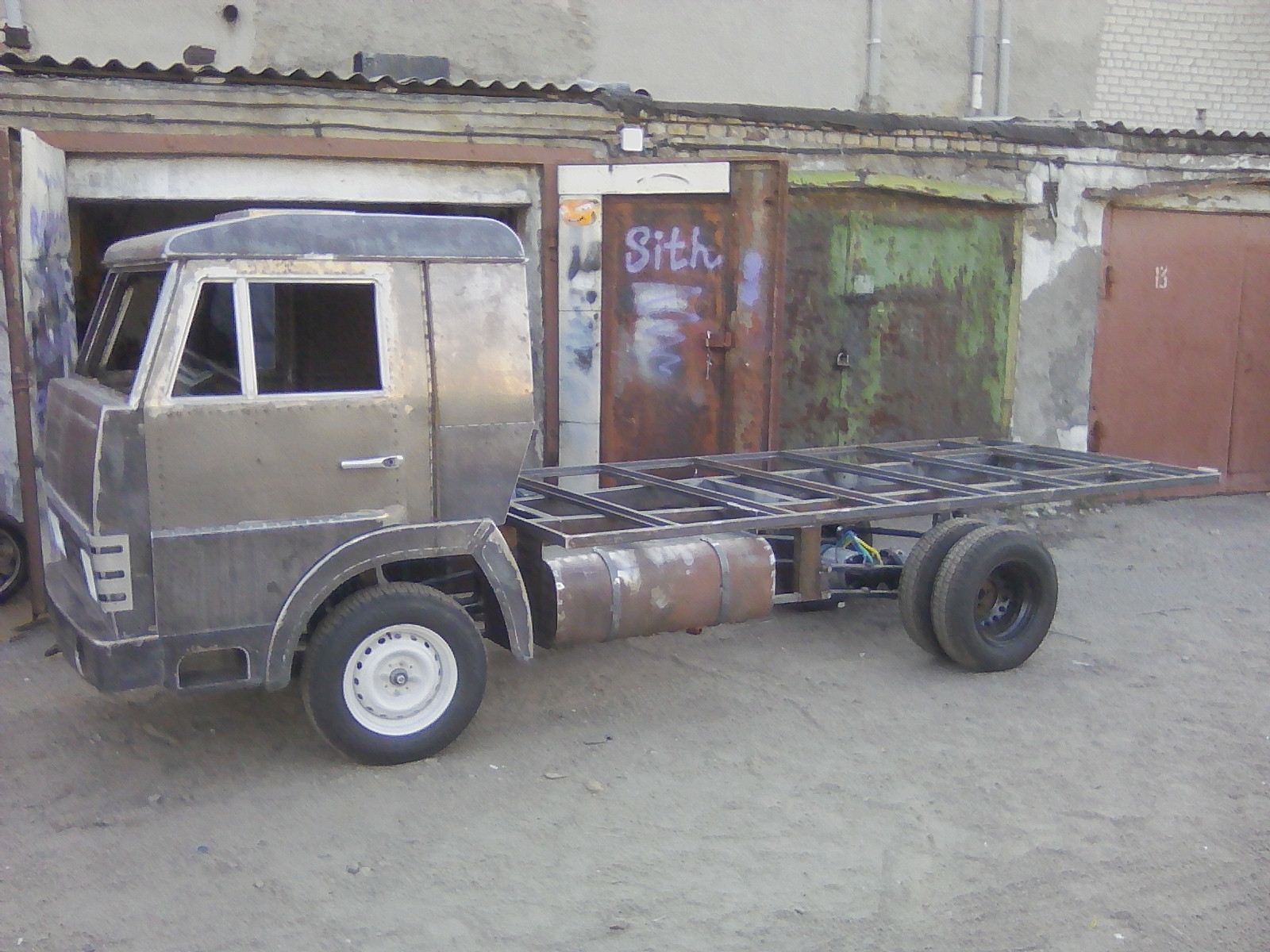

Закончили с установкой баков, на левую дверь наварили полосы на проем и установили уплотнительную резинку. Завтра выходной.
IMG_20190406_180317.jpg [ 454.72 КБ | Переглядів: 9707 ]
IMG_20190406_180330.jpg [ 466.87 КБ | Переглядів: 9707 ]

На сегодняшний день уже установлены и работают переключатель понижающей передачи и ручник. Закончили с дверными проемами, на очереди металлический короб воздухозаборника для печки и обдува стекол на передней части кабины и самое главное, гидравлические тормоза.

На фото хорошо виден короб воздухозаборника на передней стенке кабины.
IMG_20190411_152722.jpg [ 309.25 КБ | Переглядів: 9588 ]
IMG_20190413_154509.jpg [ 448.13 КБ | Переглядів: 9588 ]
