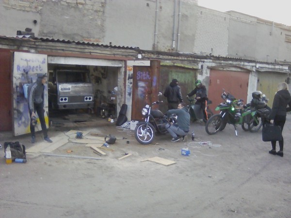

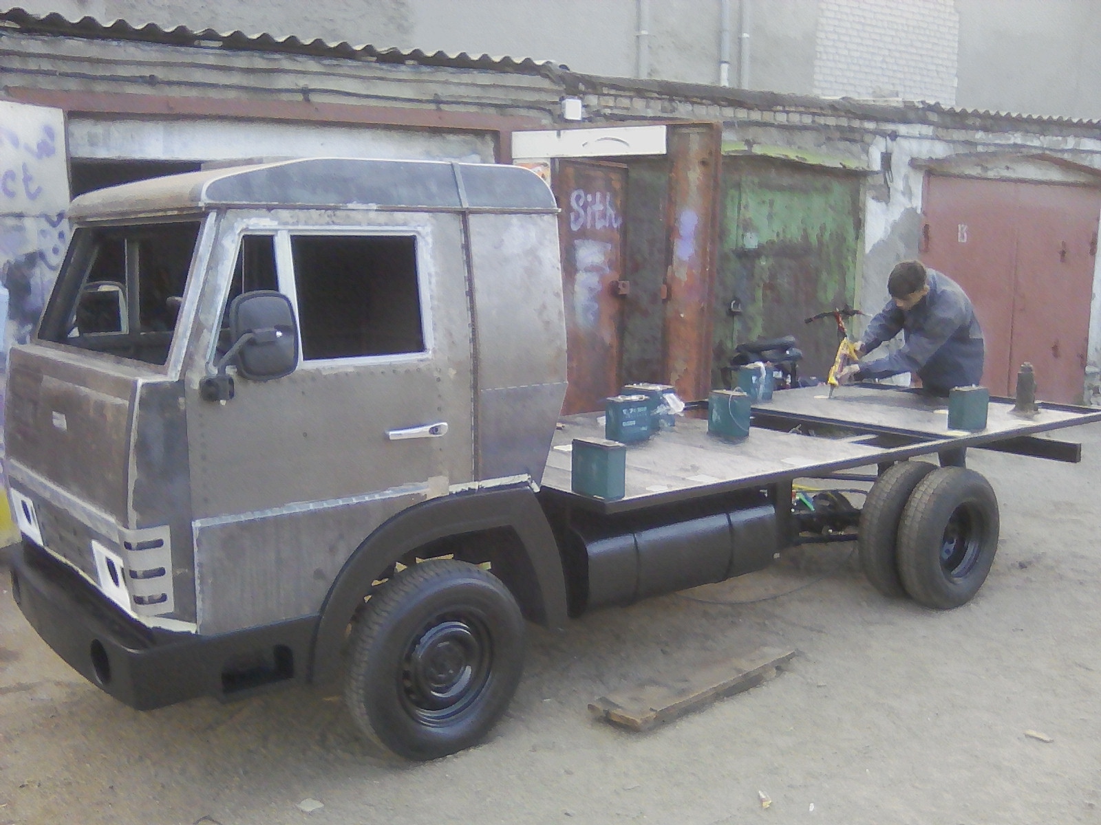

Вчера целый день занимались полом в кузове, вырезали из osb толщиной 18 мм 14 фрагментов и уложили в раму платформы. В это время на улице шли работы по завершению электробайка, электротранспортное движение в Николаеве продолжает жить и развиваться.

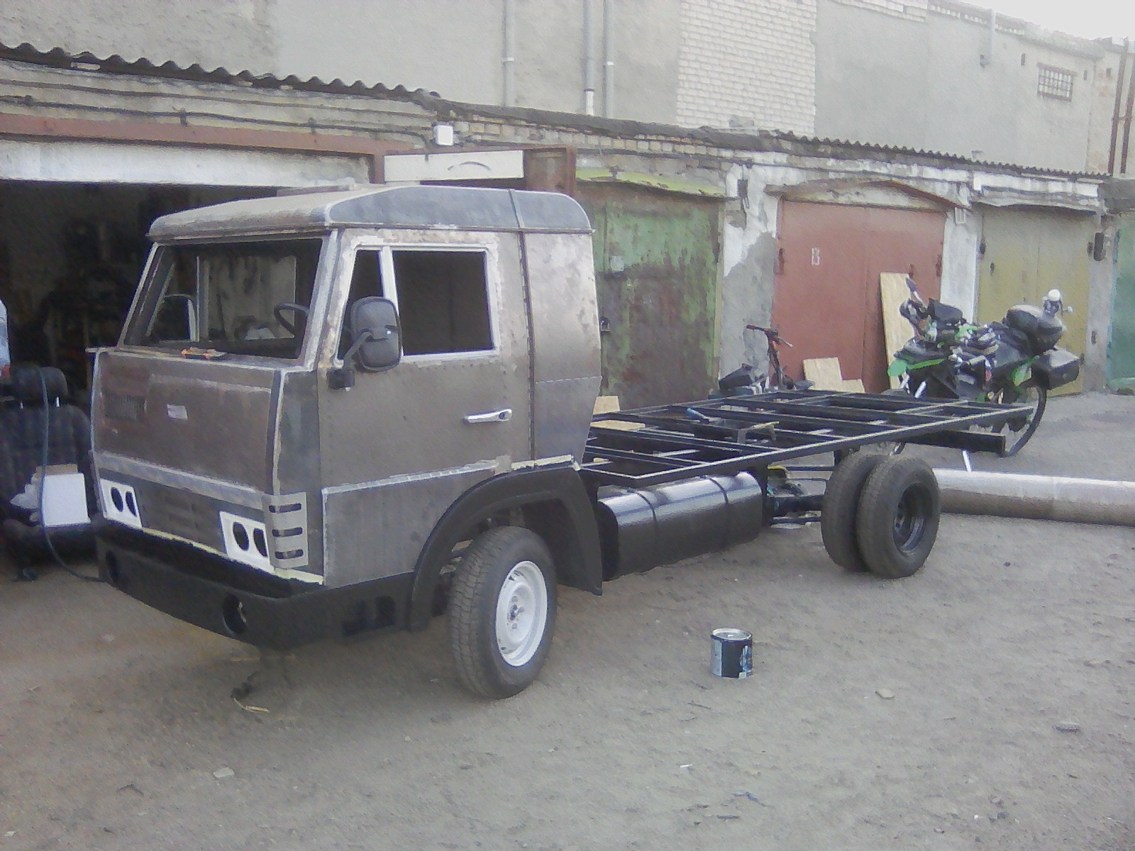

Начали покраску грузовика. На данный момент борта кузова уже полностью завершены и готовы к установке на машину. Они окрашены в синий цвет. Платформа, рама, крылья, подножки, пол кабины с нижней стороны и бампера красятся в черный цвет нашими силами. Также мы окрашиваем деревянный пол в кузове перед установкой на место. Кабина будет окрашиваться автомаляром в покрасочной камере, когда машина уже будет на ходу. Параллельно идет сборка акб и установка передних тормозов.

Укладываем, садим на герметик и саморезы окрашенные osb плиты пола кузова.

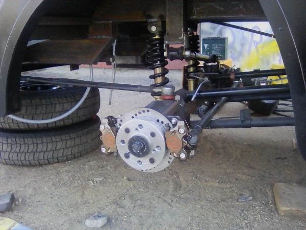

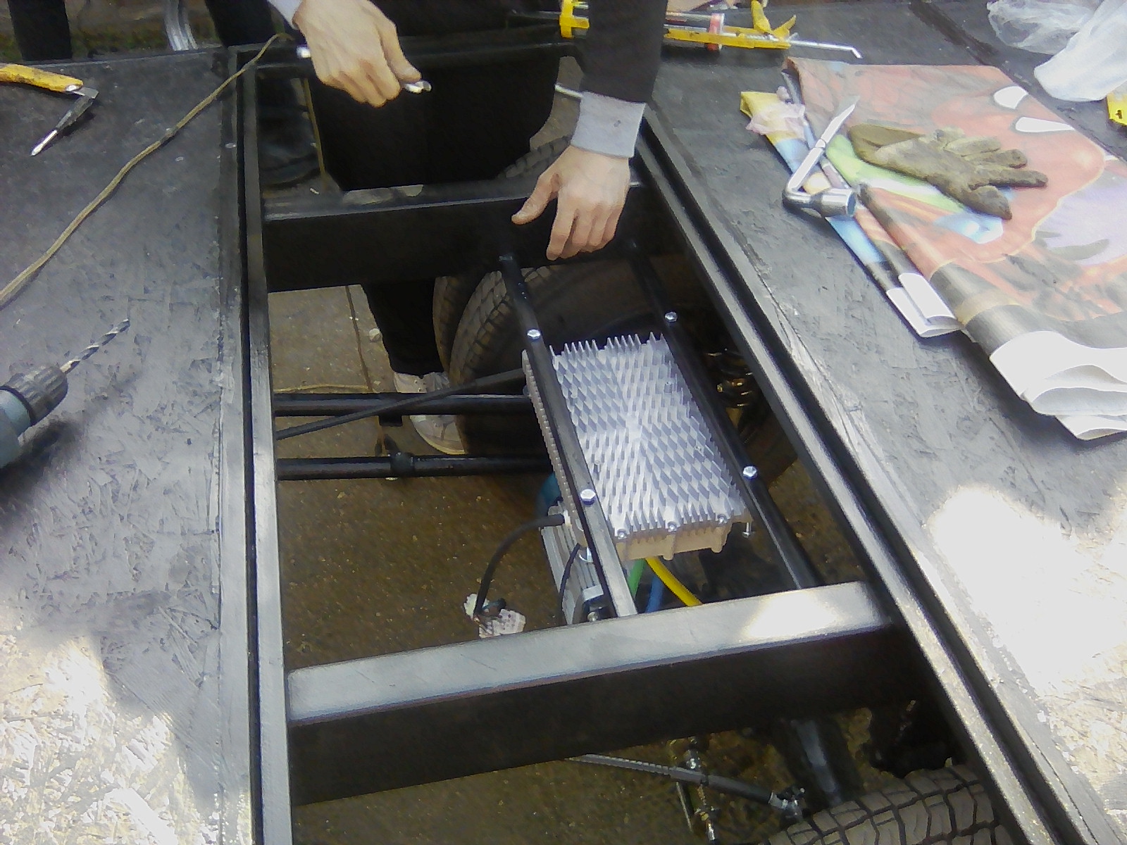

Установка контроллера и тормозных суппортов.

радиатор контроллера похож на те что на Kelly ставят. Увидел по разъемам это точно келли. Из серии KLS-H.
#80494Повідомлення 25 квіт 2019, 23:18
Да, KLS 12201, я раньше писал об этом в теме.

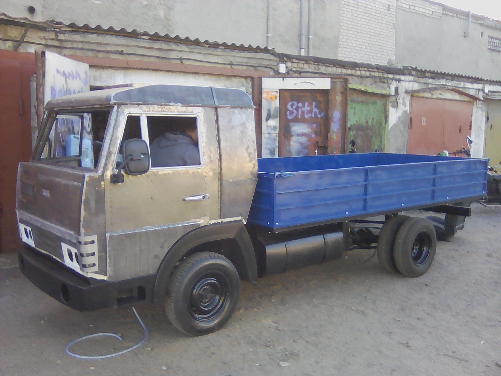

Установили тормозные магистрали и шланги, осталось только залить жидкость и прокачать тормоза. Поставили борта, завтра планируем проехать, правда пока не на родной батарее, а на свинце и с меньшим напряжением. Родная акб еще не готова.

Сегодня у нас большое событие, грузовик поехал своим ходом. Мы подружили контроллер с мотором и запрограммировали его. Сперва проехали от свинца на 48 вольт, потом подключили штатную батарею. Видео не сняли тк было уже темно, да и нам было не до этого. Машина очень тяговитая даже на 48 вольтах, контроллер настроен на 40 процентов мощности. На неделе снимем видео, завтра выходной, команда и я очень довольны результатами.
