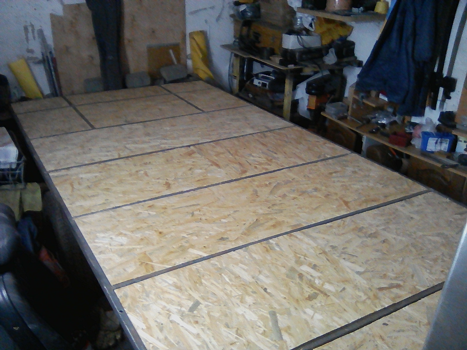

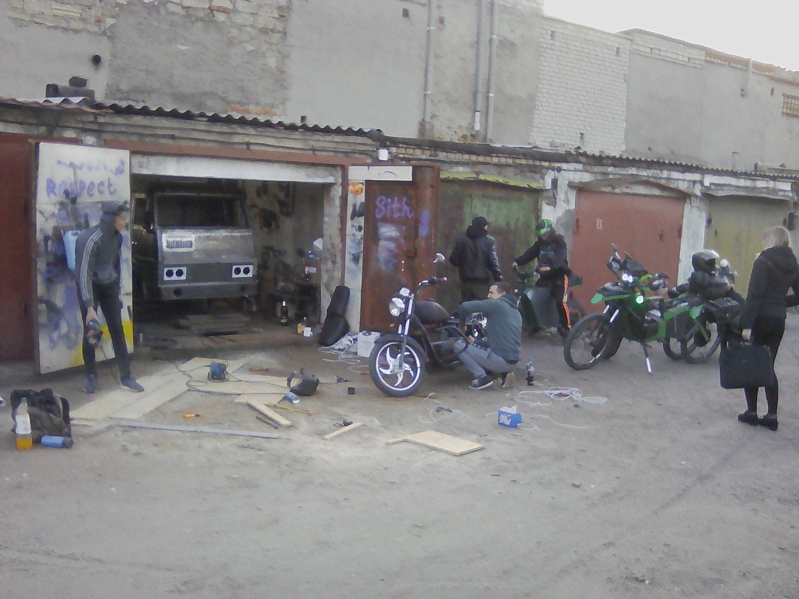

Вчера целый день занимались полом в кузове, вырезали из osb толщиной 18 мм 14 фрагментов и уложили в раму платформы. В это время на улице шли работы по завершению электробайка, электротранспортное движение в Николаеве продолжает жить и развиваться.

#80132Повідомлення 21 квіт 2019, 09:38
Заднее колесо спицевали сами? Какой обод и какое моторколесо?
#80135Повідомлення 21 квіт 2019, 09:42
Мк veola 48-72 вольта 1000 вт, мотообод 16 дюймов, резина 3.25 на 16.

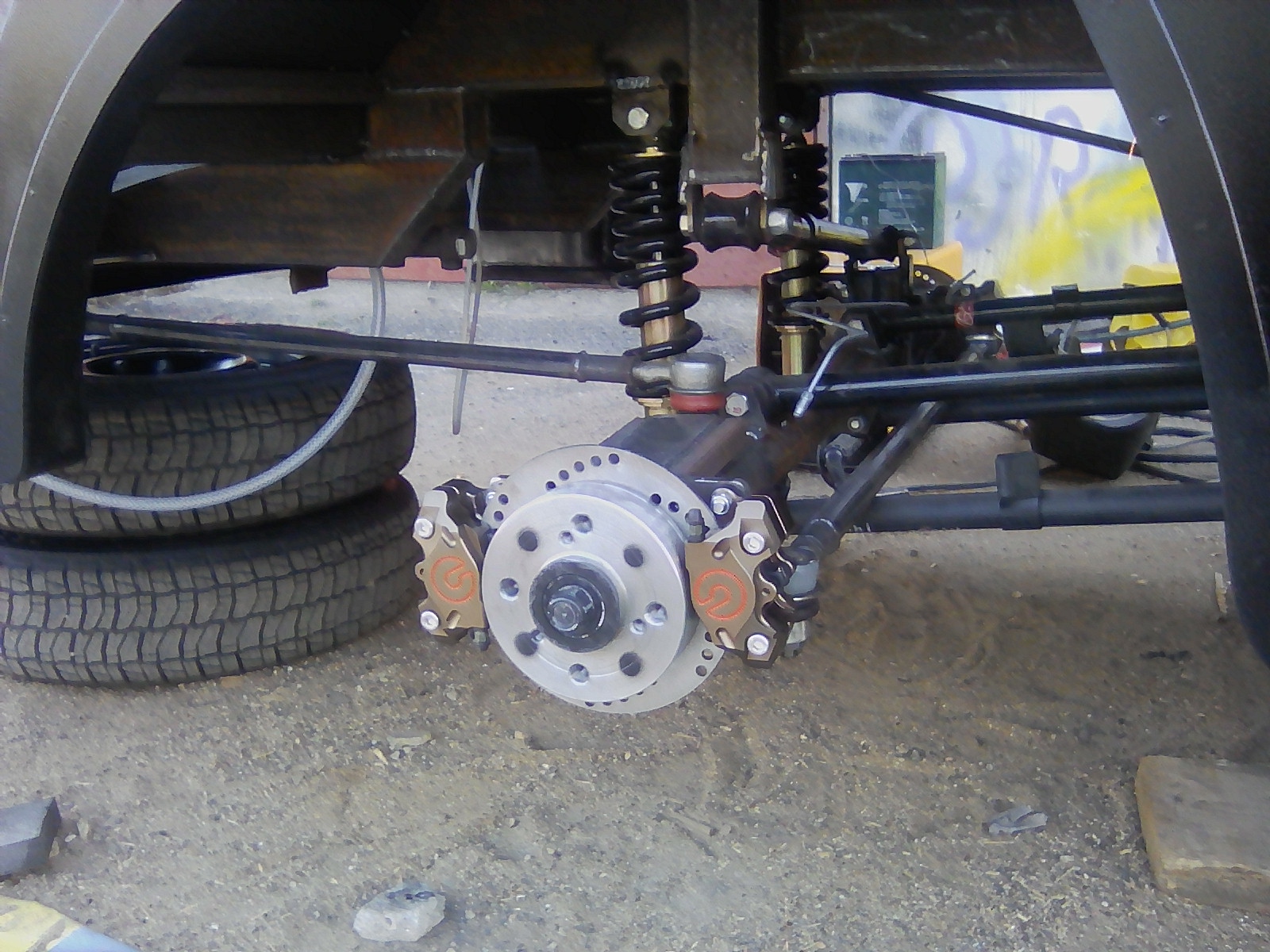

Установка контроллера и тормозных суппортов.

#80490Повідомлення 25 квіт 2019, 21:30
радиатор контроллера похож на те что на Kelly ставят. Увидел по разъемам это точно келли. Из серии KLS-H.
#80494Повідомлення 25 квіт 2019, 23:18
Да, KLS 12201, я раньше писал об этом в теме.

Установили тормозные магистрали и шланги, осталось только залить жидкость и прокачать тормоза. Поставили борта, завтра планируем проехать, правда пока не на родной батарее, а на свинце и с меньшим напряжением. Родная акб еще не готова.
