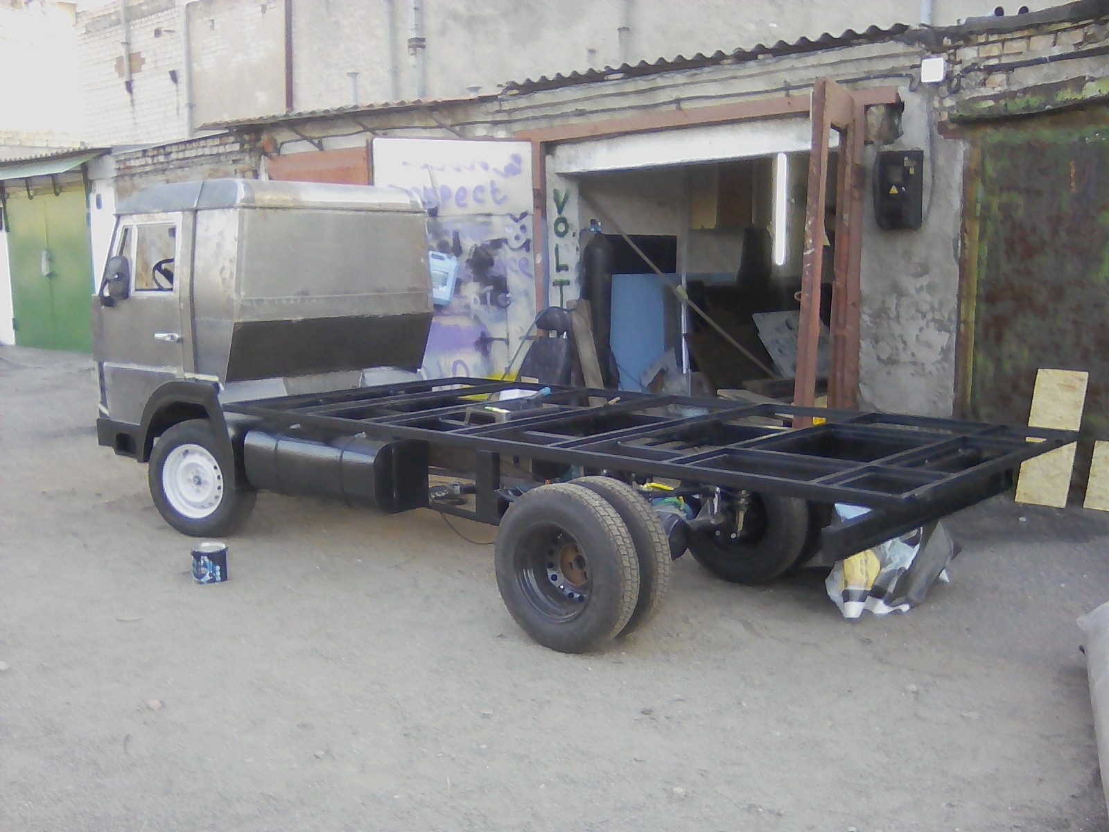

Начали покраску грузовика. На данный момент борта кузова уже полностью завершены и готовы к установке на машину. Они окрашены в синий цвет. Платформа, рама, крылья, подножки, пол кабины с нижней стороны и бампера красятся в черный цвет нашими силами. Также мы окрашиваем деревянный пол в кузове перед установкой на место. Кабина будет окрашиваться автомаляром в покрасочной камере, когда машина уже будет на ходу. Параллельно идет сборка акб и установка передних тормозов.
