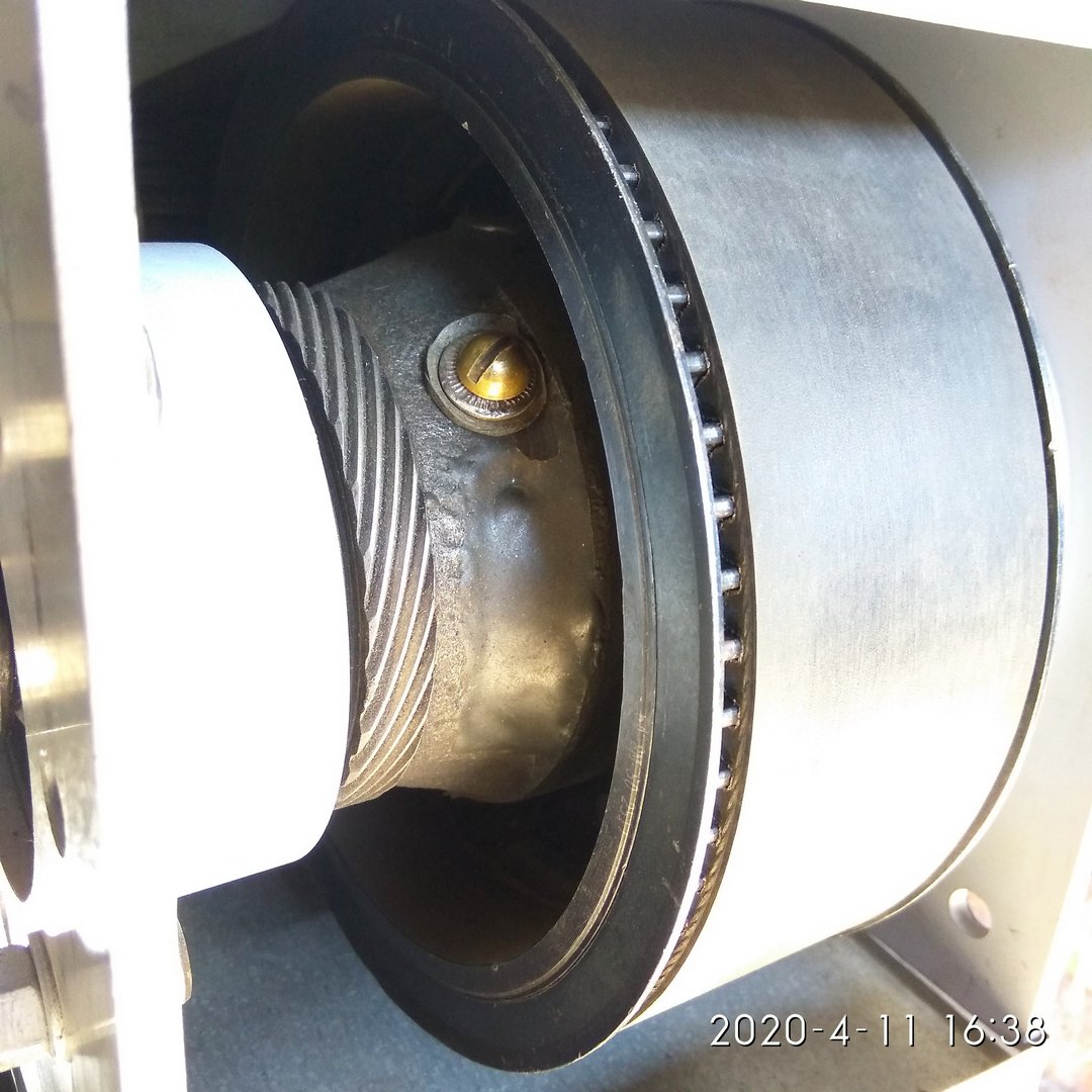

Jekabes писав(ла):
Лев писав(ла):
главная пара ременная...
сателлиты в дифференциале то как смазываются?)) не литолом же. Если жидкое масло, то я пока не увидел фото с герметичным корпусом и заливной пробкой.
Шкив под ремень видел, за этой темой слежу когда есть время))
конечно не литолом...
окна в корпусе дифф-а заклеил эпоксидным составом, типа холодной сварки. половинки корпуса посажены на герметик. где полуоси - уплотнения
... и заливная пробка тоже присутствует

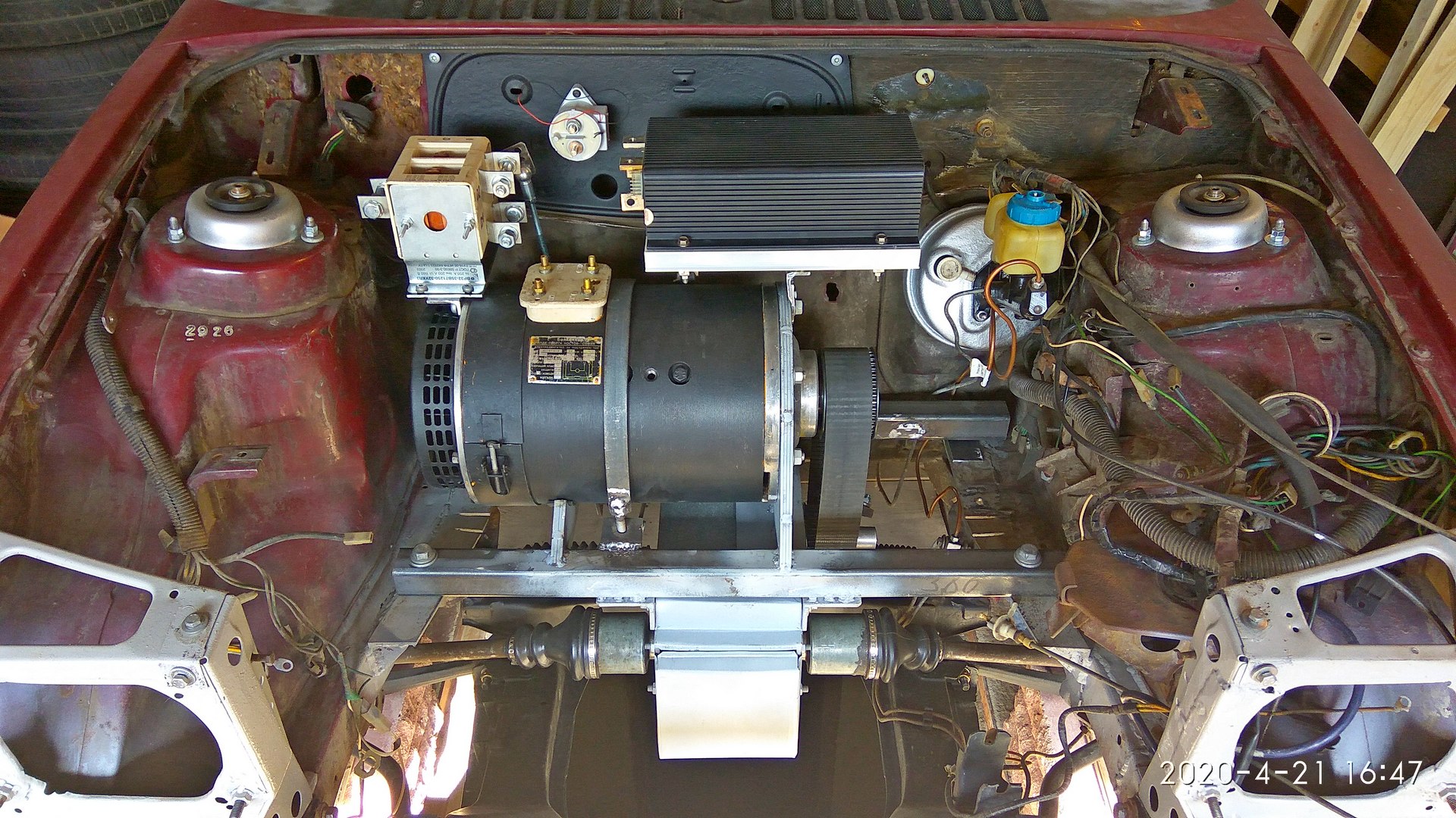

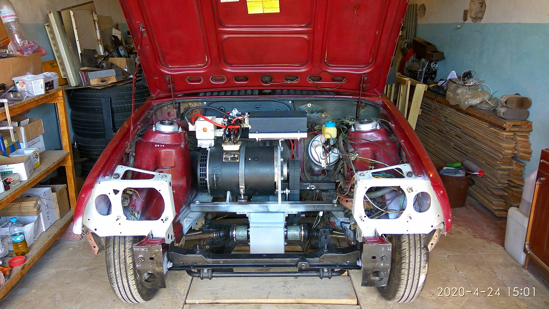

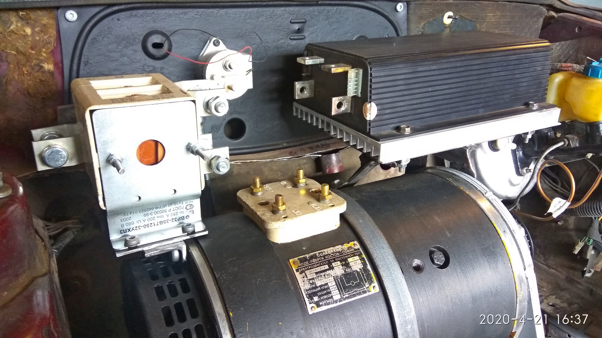

выхожу на финишную прямую, так сказать.
закончил работы, которые отняли максимум физических сил и времени:
-закрепил двигатель хомутом
-закрепил раму двигателя болтами М12, пока сверлил ручной дрелью, думал ежиков рожу..
-соединил тягами кулису КПП и контактор. промудохался 3 дня, переделывал несколько раз, т.к. не получалось с первого раза. под конец думал по-пилю все болгаркой нах...
-переделал раму крепления контроллера, поставил радиатор охлаждения и закрепил контроллер
что осталось:
-установить педаль газа
-установить механический размыкатель силового +
-развести всю проводку
-выставить и отрегулировать натяжитель ремня
-установить защиту моторного отсека, бампер, фары, капот и пр.
после чего попробую выехать :)

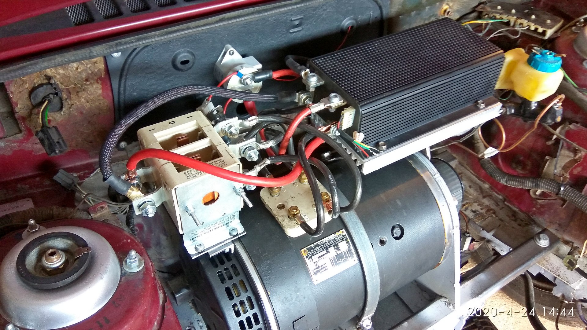

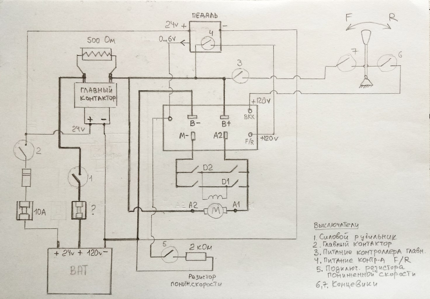

подсоединил силовые провода, занялся установкой педали газа и разводкой проводки в салоне.
вопрос к электроспециалистам: как и чем правильно заизолировать клеммы и сами провода между контроллером, рубильником и мотором?
правильно ли развел провода? если нет, поправьте

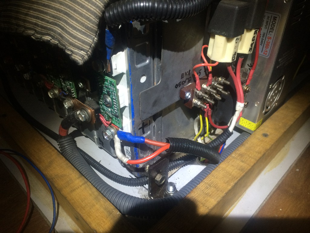

Ну по всем законам-силовые провода не должны пересекаться в одной площади.
Я на провода еще надевал сетевую пластмассовою гофру.

Goga65 писав(ла):
Goga65 спасибо!
посмотрю, как можно переложить провода, что б не пересекались

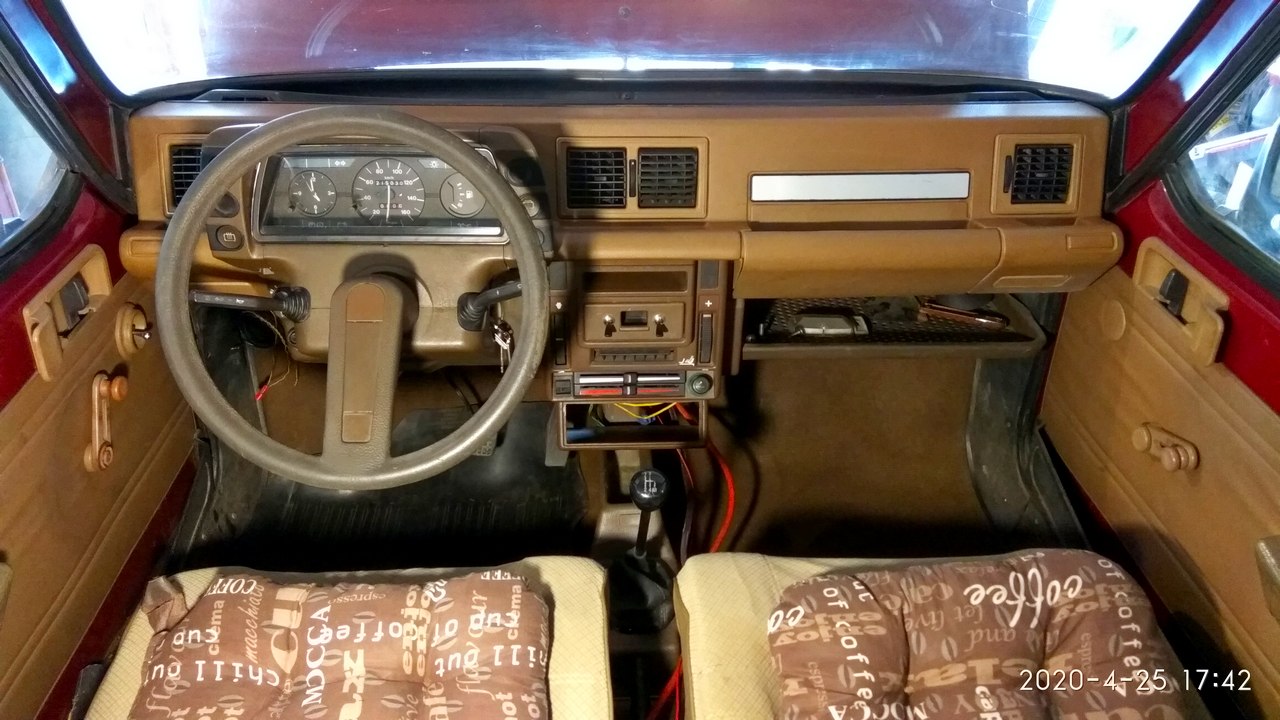

сегодня выставил и закрепил педаль газа, установил тумблеры включения контактора и контроллера, протянул проводку. остается еще рубильник установить, подключить питание педали газа, и так, по мелочам...
немного навел марафет внутри, так выглядит салон Визы

1.Не знаю как с вашим контролером,но вообще нужен предзаряд для долгой работы контактора.
2. Между переключением задней и передней позицией скорости нужно промежуточное положение,при котором контролер отключается(что бы не было "ударов" на мотор)

контроллер имеет многоуровневую защиту и свой алгоритм, который необходимо соблюсти.
для его включения надо последовательно подать +120В на В+, +120В на ВКК и +120В на F/R.
на главном контакторе я поставил реле предзаряда конденсаторов 500 Ом 40Вт.
сама процедура включения следующая:
силовой рубильник 1 включает предзаряд конденсаторов
включатель 2 замыкает главный контактор, подает питание +120В на В+ и +24В на педаль газа
включатель 3 подает +120В на вход контроллера
концевик 4 подает питание +120В на F/R при нажатой педали газа
концевики 6 и 7 предохранительные, отключают управляющее питание +120В контроллера при нейтральном положении ручки КПП
включатель 5 подключает дополнительный резистор 2 кОм для снижения скорости движения (пониженная)
ножевой рубильник включения передней/задней скорости имеет нейтраль
мне пока неясно, какой номинал предохранителя должен быть между батареей и силовым контактором
20200426.jpg [ 244.33 КБ | Переглядів: 16926 ]
 Заголовок повідомлення: Re: Citroen Visa (Одесса)
#103855Повідомлення 26 квіт 2020, 12:54
Мій електротранспорт: COOLON
Хочу електротранспорт: COOLON
Предохранитель , на номинальный ток акума.
Он не сгорает при 2-3 кратной перегрузке. А при 5-10 сгорит.
