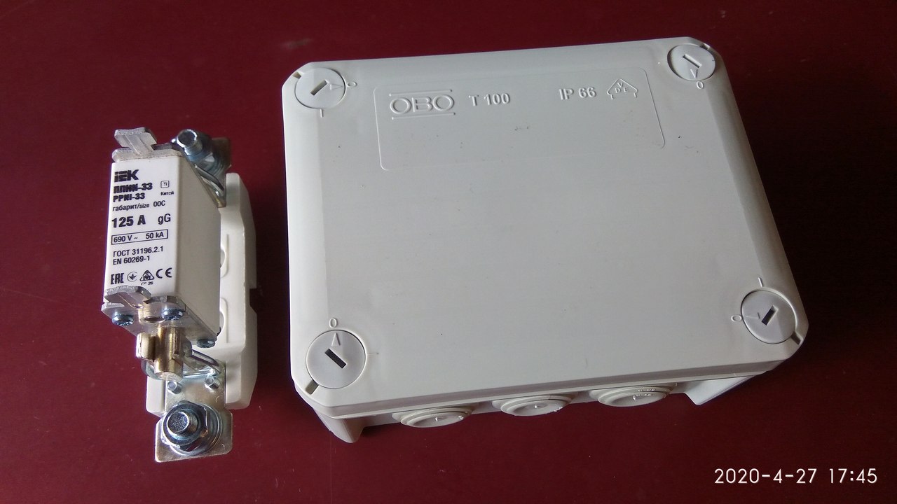

SRMotor писав(ла):
Предохранитель , на номинальный ток акума.
Он не сгорает при 2-3 кратной перегрузке. А при 5-10 сгорит.
Виталий, спасибо за информацию, но я не совсем понимаю, какой у моей батареи номинальный ток... БМС рассчитана на 125А долговременно. брать номинал предохранителя 120А??

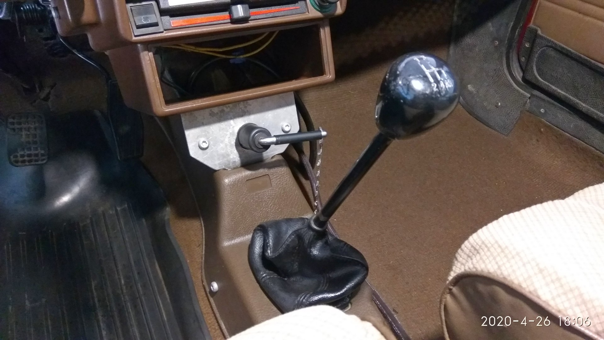

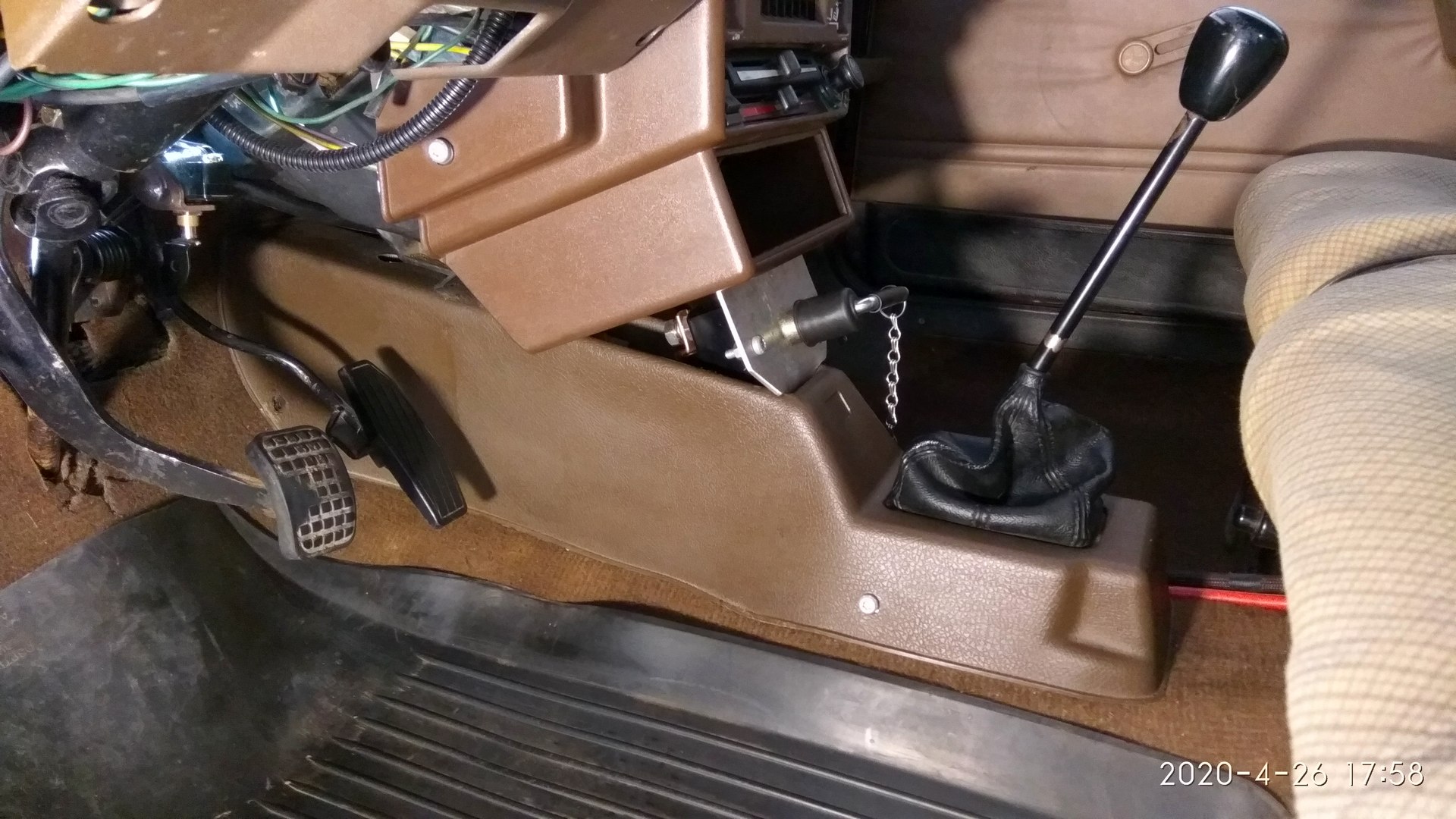

сегодня сделал кронштейн и установил отключатель силового +, прокинул все провода через моторную перегородку. завтра постараюсь все развести и подключить, после чего займусь натяжителем.

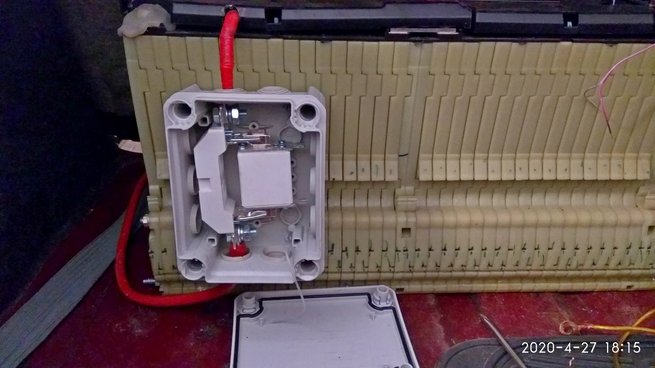

#103940Повідомлення 27 квіт 2020, 20:05
SRMotor писав(ла):
Ну тогда 100-130А норм. Только гдето на поближе к акуму. Он должен сгореть , если чтото замкнет, за акумом. , И чем больше проводов после него, тем лучше )
В очередной раз хочу поблагодарить Виталия SRMotor за консультацию и помощь в работе над проектом! к стыду своему сначала я умудрился купить не тот предохранитель (взял на авторынке автомобильный на 125А 32В). но к вечеру ошибку исправил и купил то, что нужно. поехал в гараж и установил.
