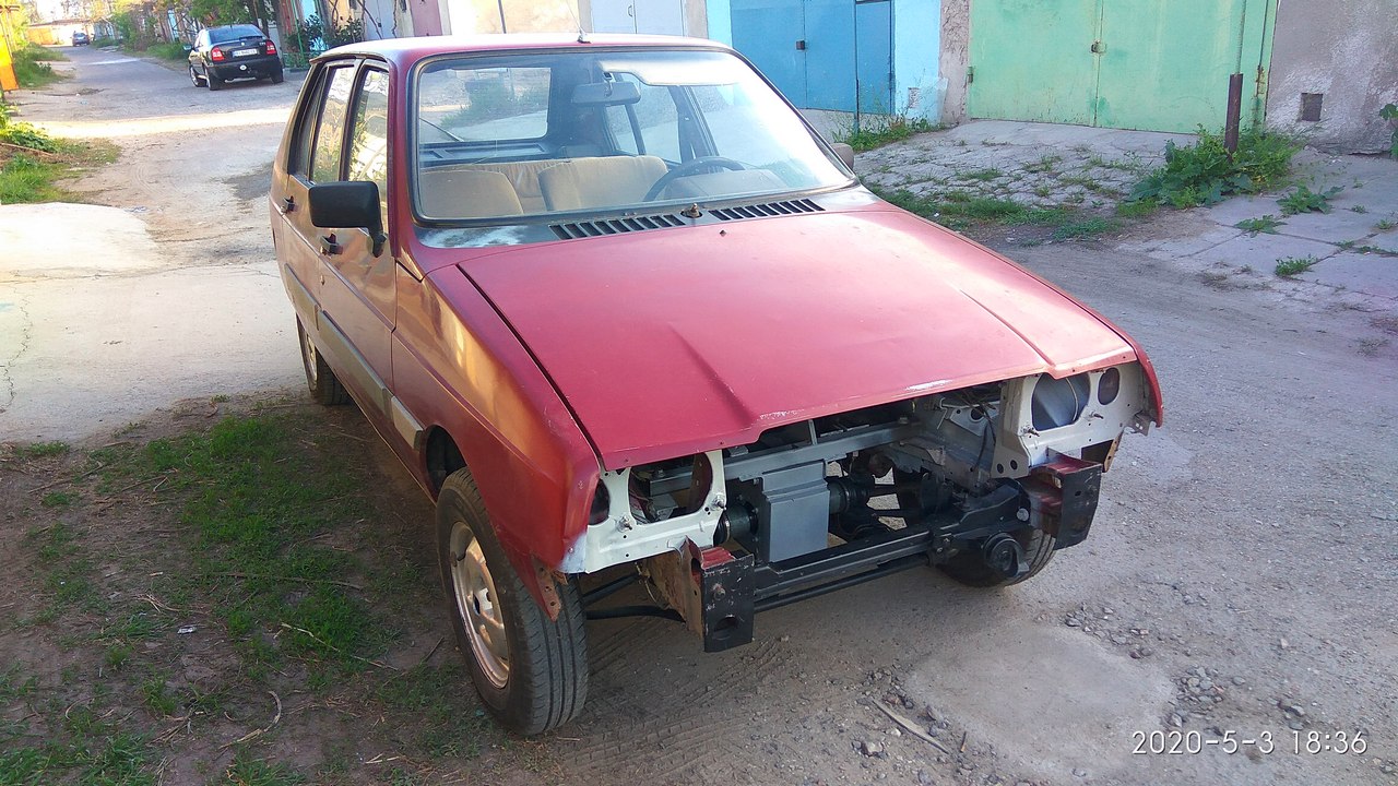

всем привет!
сегодня выехал из гаража, сделал пару кругов вокруг гаражей, покатался вперед-назад. в общей сложности проехал метров 600-700.
цель выезда: проверить тормоза, ходовую, работу привода и натяжителя.
к сожалению подвеска и кузов грохочет, так что не смог сосредоточиться полностью на работе привода :(
контролировал параметры через приложение по блютус в телефоне, т.к. дисплей БМС пока в багажнике.
по показаниям приложения:
напряжение начальное 126В, конечное 122В
при плавном разгоне ток 20-30А
при более интенсивном разгоне ток 65-70А
кратковременно доходил до 120А, когда я попытался разогнаться по быстрее
дорожка не сильно длинная, по ощущениям разогнался примерно до 40 км/ч
после поездки проверил нагрев контроллера и мотора.
контроллер был теплый, а вот мотор нагрелся примерно градусов до 80 внутри, т.к щеточный коллектор был ощутимо горячий на ощупь.
крыльчатка на моторе установлена, при движении передним ходом она гонит воздух от вала к щеткам.
ситуация с нагревом меня несколько озадачила и встревожила
по-этому, вопрос к владельцам ДСов, на сколько сильно греются эти моторы?
это нормально, что мотор нагрелся до такой температуры за относительно короткий промежуток времени?
каким образом мне проверить, на сколько правильно работает связка мотор-контроллер?
как проверить расход энергии, имея на борту только БМС и телефон с GPS трекером?
спасибо!

Звідки: РБ,Минск
Дякував (ла) 30 Подякували 64
ДС 3.6 у меня обычно не более 30 градусов, крыльчатки нету, счеточный узел всегда открыт. Проблем с нагревом мотора и температуры более 45 градусов никогда не было. Ездил все время на КПП на 3 и 4 передаче 160вольт 360 ампер. Сейчас езжу на 2 3 и 4 передаче до 100 ампер
Мой канал youtube MinskSiti
 Заголовок повідомлення: Re: Citroen Visa (Одесса)
#104252Повідомлення 04 трав 2020, 05:23
Дякував (ла) 773 Подякували 365
Что, и обдува нет? Хотя сам сейчас езжу без крыльчатки и обдува, греется ,конечно, где то 45-50 град. снаружи, внутри будет 60-65, но у меня токи не более 40-50А на 4 передаче.
