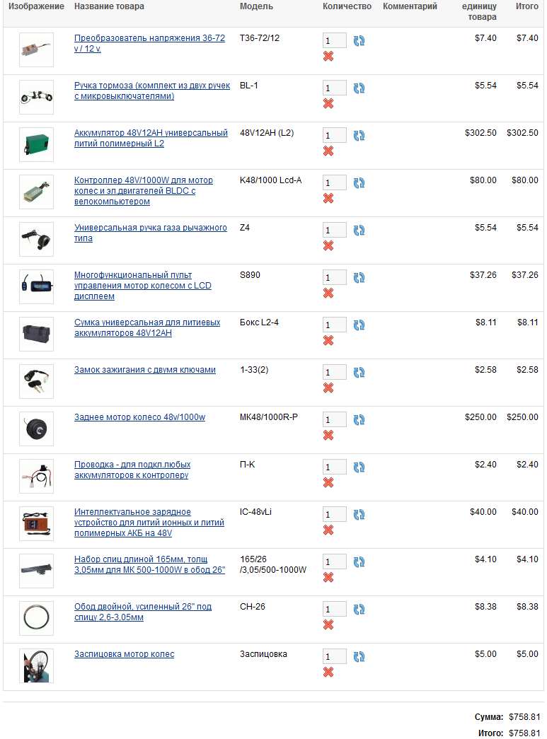

Пока суд да дело, определяюсь с электрооборудованием, которое пришлось полностью переиграть из-за изменения концепции транспортного средства с мотоколяски на веломобиль. Прикрепляю скрин корзины. Этот первоначальный комплект хорош тем что все относительно дешево и компактно. А потом уже можно будет думать насчет того чтобы поставить более мощный контроллер на более высокое напряжение (и соответствующую ему батарею) - колесо это позволяет.
Беру редукторное колесо 1квт для хорошей тяги, также читал что у них лучше накат по сравнению с прямым приводом - а мне это важно, так как иногда надо будет крутить педали.
Красить аппарат решил в черный цвет с белой окантовкой - и ставить кремовые шины Schwalbe FAT FRANK 2.35. Поуже оригинала (2.5), зато внешний вид должен быть бомбезный.
К сентябрю будут готовы чертежи (за исключением тех мест, для которых я должен буду выслать детали для обмера - а именно мотор-колесо, тормозные калиперы, ступицы передних колес и т.п.) - на основании того что есть скажут смету, и буду окончательно решать, стоит ли вмачивать в это рога или нет.

охохо. 15 сентября обещали сдать чертежи (я не возражал тк мне не к спеху).
Сейчас мечусь между дешевым вольтовским набором электрочасти и евеловским, который в полтора-два раза дороже но якобы качественнее (в мк евел большие обороты, в аккумуляторе в отличие от вольтовского больше максимальный разрядный ток и меньше вес и т.п.) После получение итоговой сметы буду уже более точно решать.
 Заголовок повідомлення: Re: Реплика Morgan 3 Wheeler на электротяге
#26989Повідомлення 12 вер 2016, 10:41
Эвеловские компоненты лучше не будут, особенно АКБ.
#27000Повідомлення 12 вер 2016, 17:19
Wurger писав(ла):
Ну, имею опыт использования и тех и тех.
В обоих случаях свои проблемки.
У вольтабайксов мне не нравится их менеджмент. Могут пообещать, сделать не то что просили, и потом придётся добиватся возвратов средств если был аванс или предоплата. Не всегда товар качеством соответствует тому, что о нем говорят, есть сложности с ремонтом (если отправлять им на ремонт).
У Евела дорого. Очень дорого, но я бы не сказал, что качество их изделий стоит тех денег. Да, безусловно внешнее исполнение зачастую чище чем у вольтабайксов, а внутри очень похожее на них.
Решать что делать - только Вам.
Желаю, что бы Ваш выбор был максимально удачен.

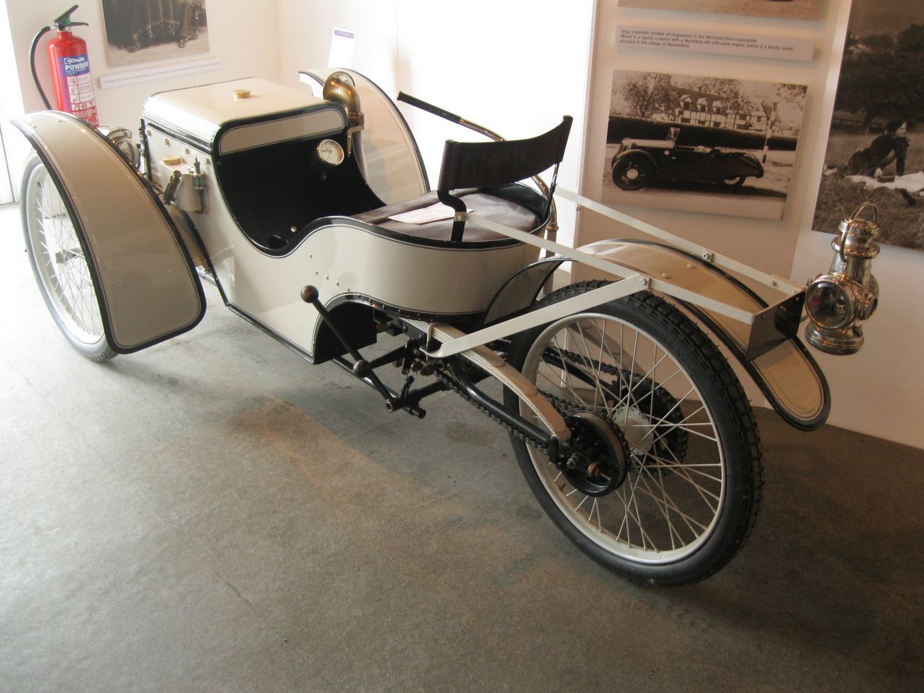

Напоминаю, что после переключения проекта на веломобиль я строю реплику вот этого. Morgan Runabout 1909. Идеально вписывается в вело-концепцию.
1909_Morgan_Runabout1.jpg [ 282.75 КБ | Переглядів: 11715 ]
Morgan_Runabout_(15645200332).jpg [ 1.16 МБ | Переглядів: 11700 ]
