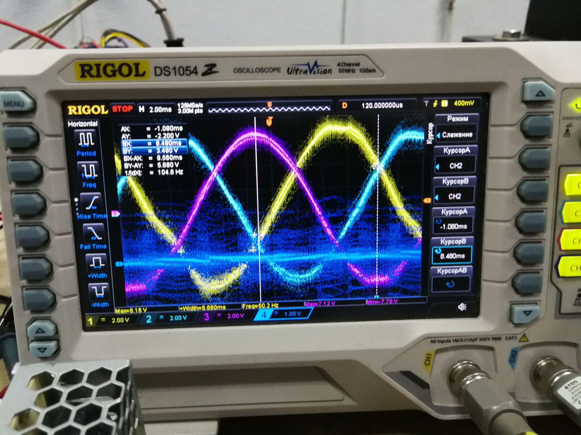

Чтобы не быть голословным. Вот фотография с экрана осциллографа двухдневной давности. В одном вольте 200 А. Фазные токи снимались с датчиков тока LEM, установленных на фазных проводах мотора. Полка на вершине- это ограничение батареи, она провалилась под таким током...
IMG_20181215_170605_resized_20181217_060901870.jpg [ 348.17 КБ | Переглядів: 9793 ]

Вы извините меня, погаречился я тогда назвав асинхроник мертвым мотором, теслу ещё никто обогнать не может по крайней мере, прошу прощения.
