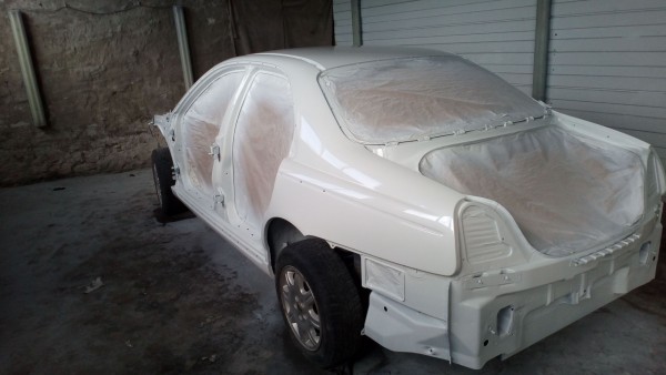

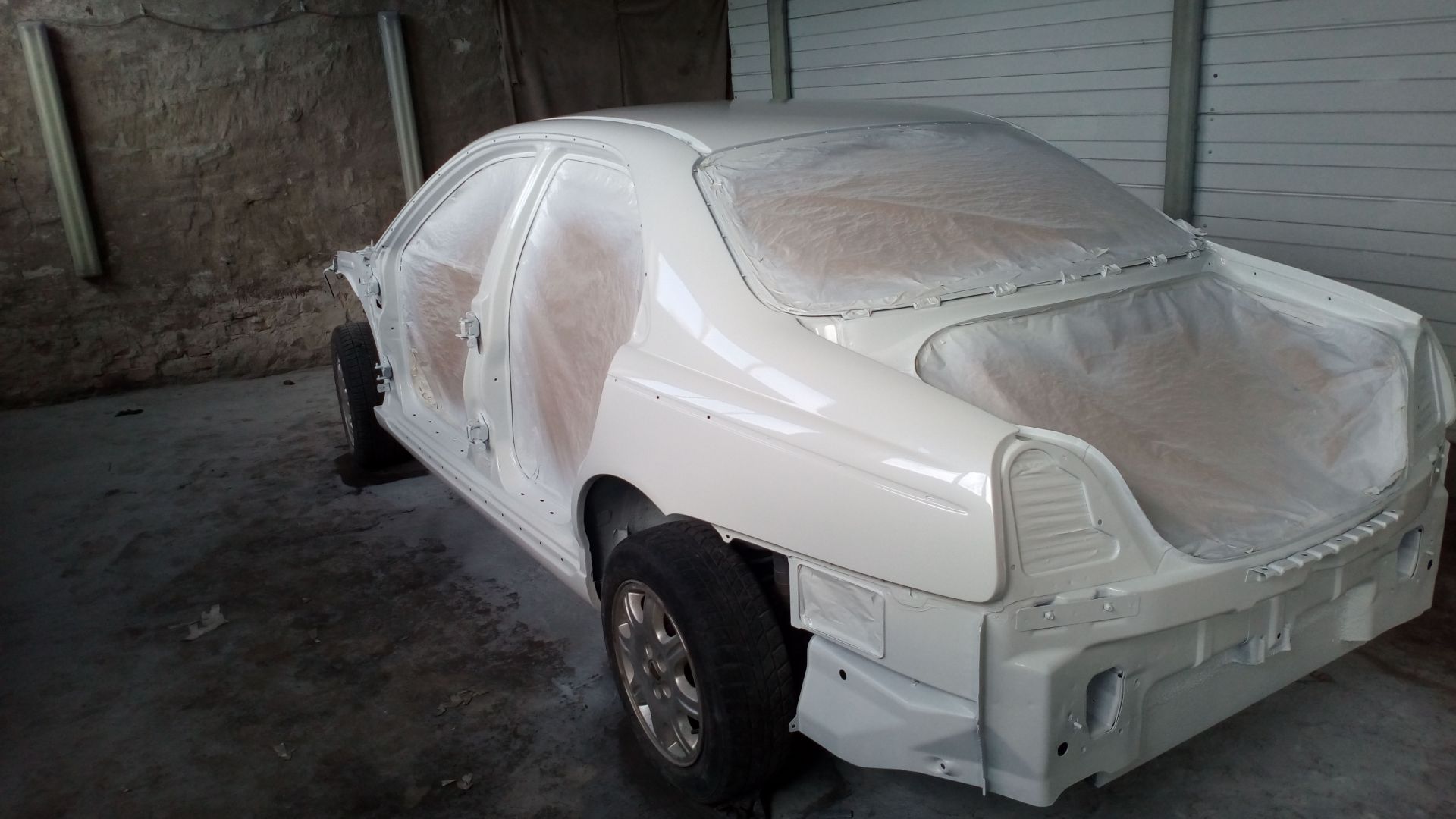

еще немного.и авто едет на покраску...все поварено,обработано,выведены все плоскости...

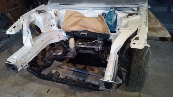

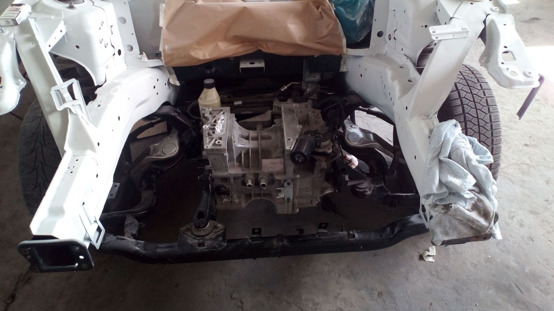

сегодня поехал вкинул мотор,и разметил полуоси,думаю сегодня их сделать,и завтра установить на авто,и можно попытаться нарисовать ящик для передних аккум)
мотор в капотном пространстве выглядит так)

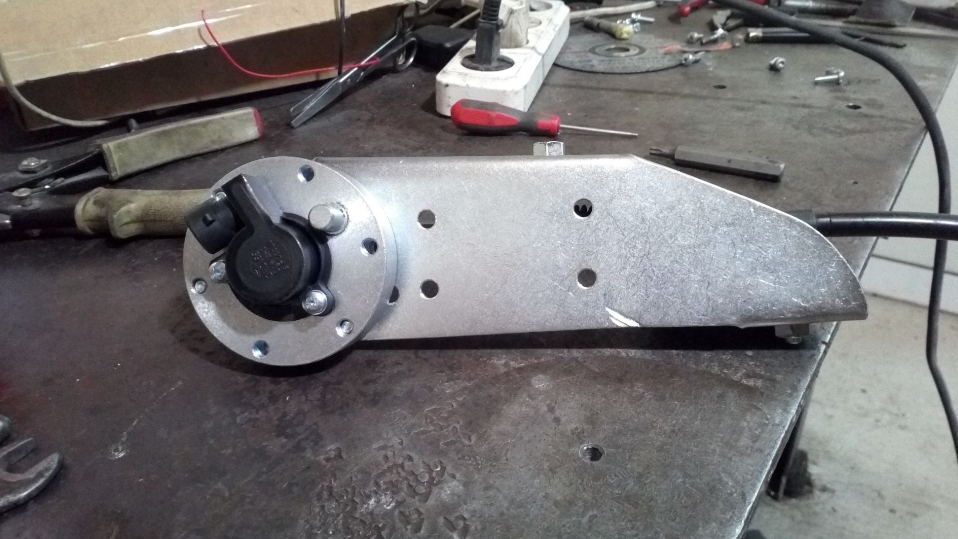

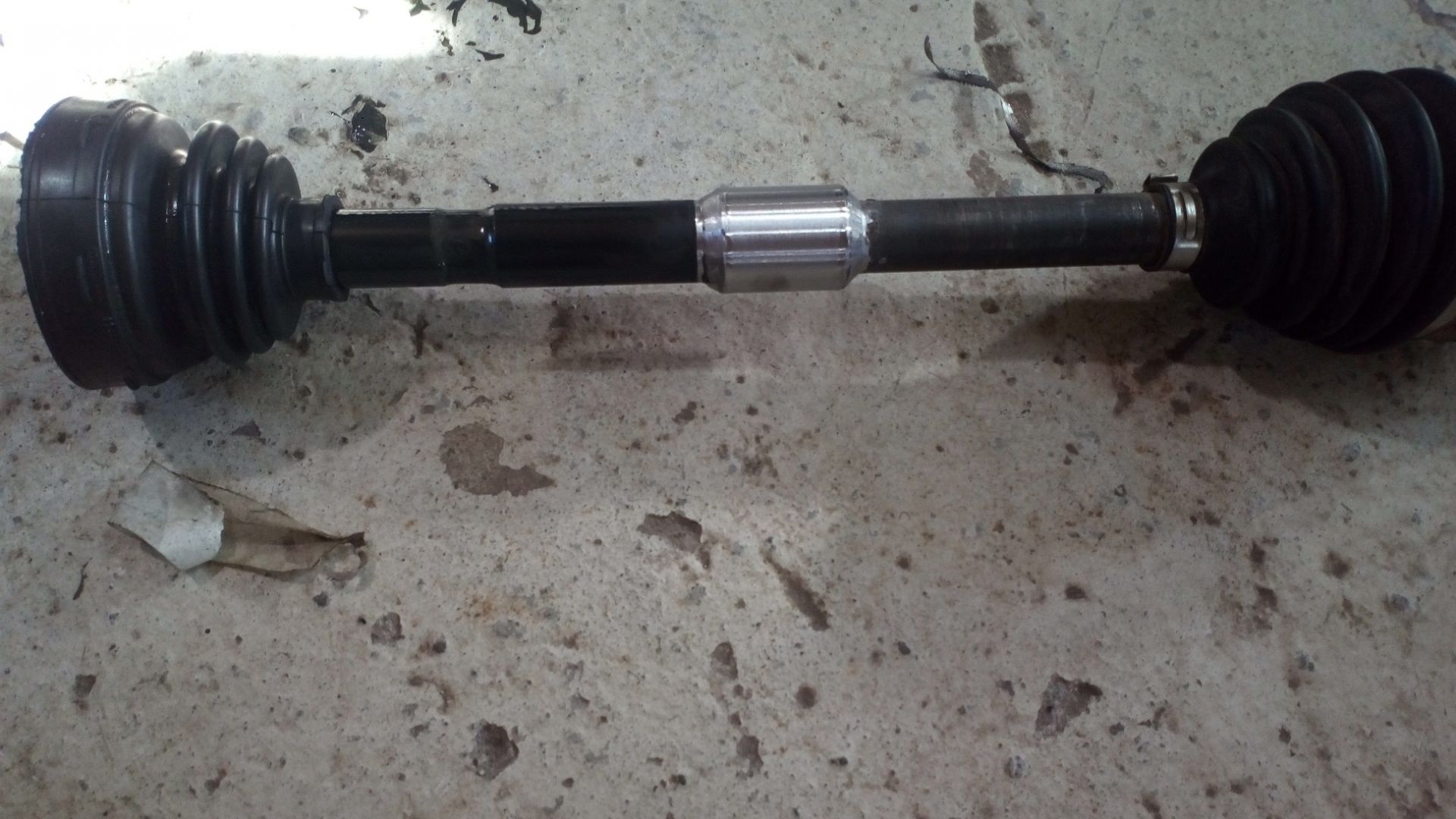

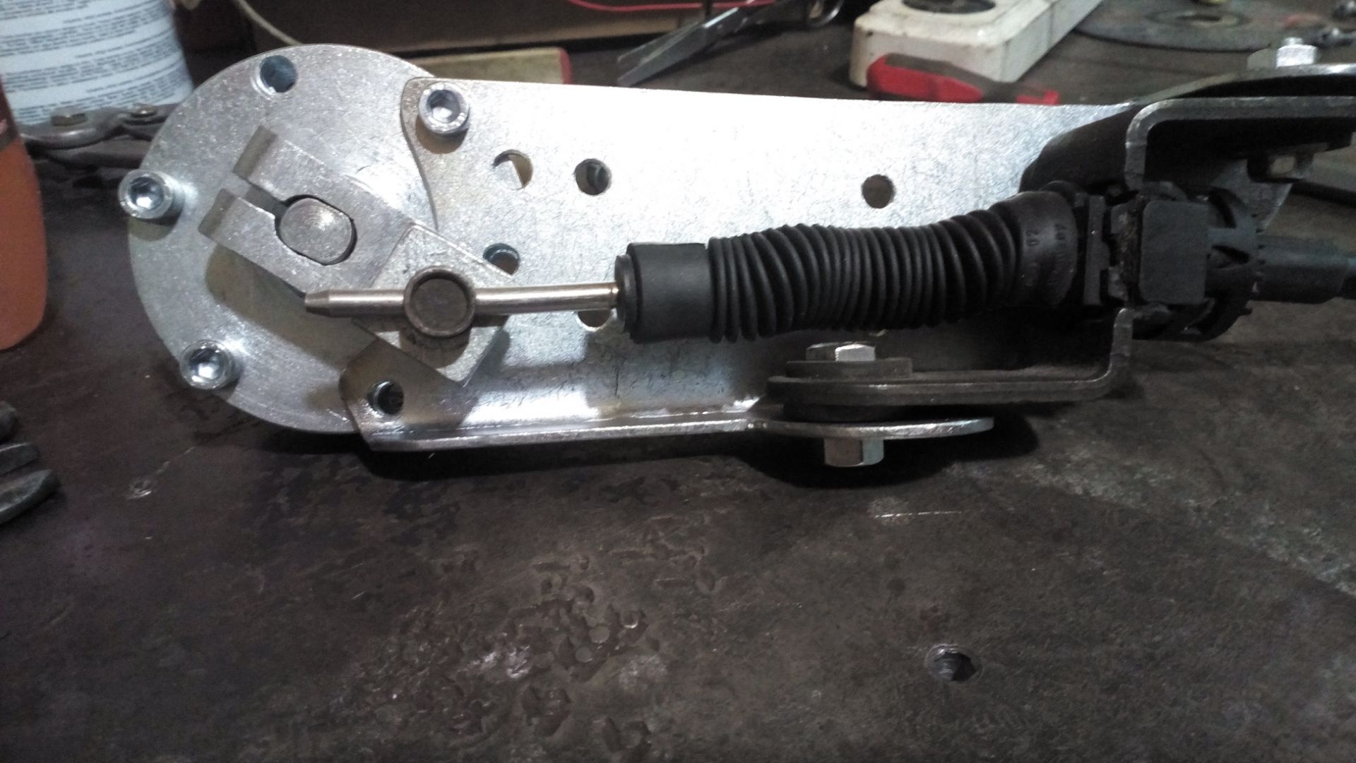

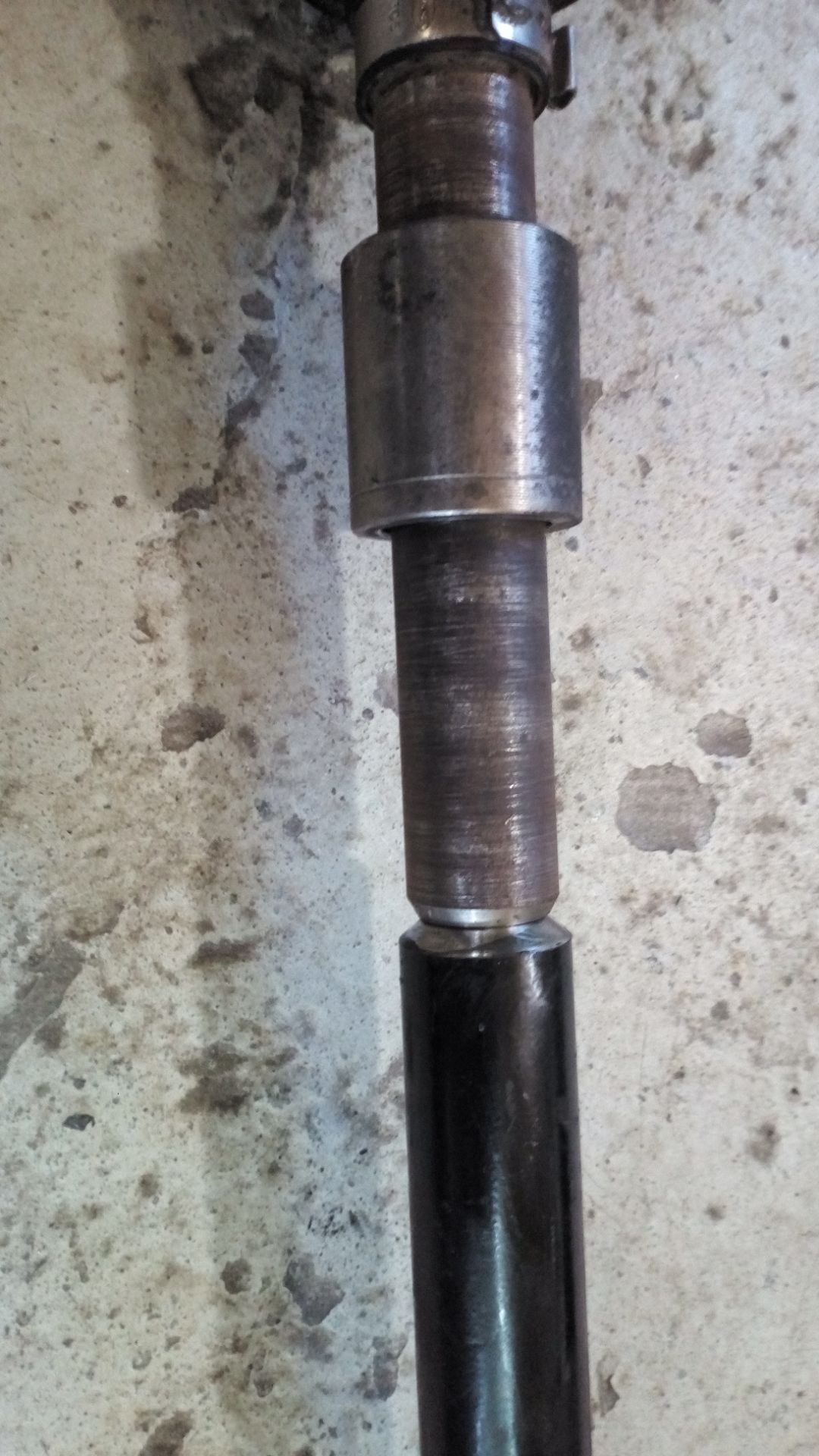

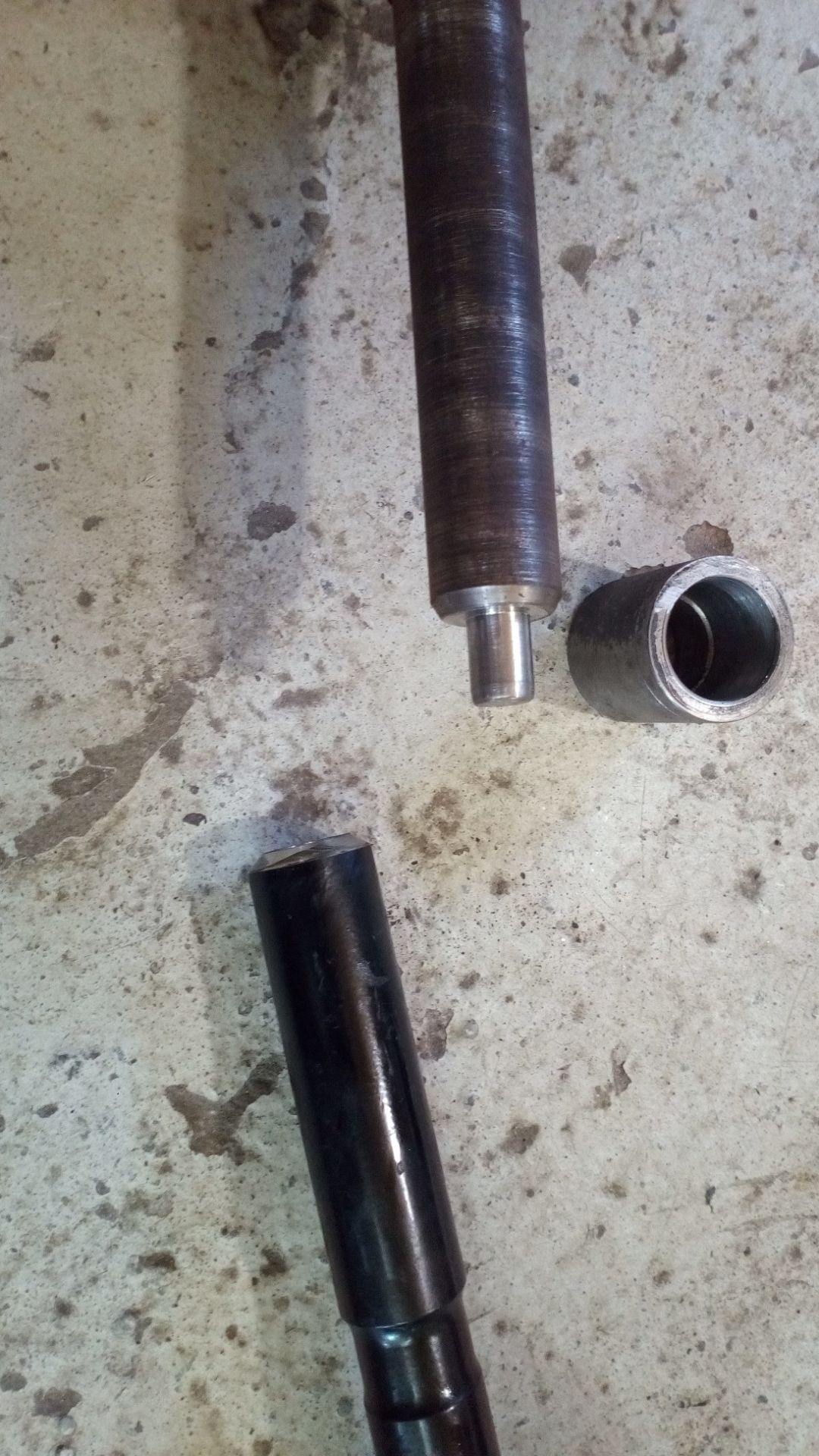

готовы полуоси,и на конец то доделал селектор...а то выезд уже скоро))))

Сварка полуосей это дело тонкое!,а с"газом" через чур красиво :bravo:
#87786Повідомлення 05 серп 2019, 09:06
та нормальное дело))))))три сварных шва все выдержат))))))
это не газ,это селектор передач... будет переключать парковка-назад--нейтраль--вперад,и четыре положения разной рекуперации для заряда на буксире.чтобы можно было подобрать оптимальный режим...
машинка уже покрашена в белую трехслойку) на фото не видно,но блин красивая!

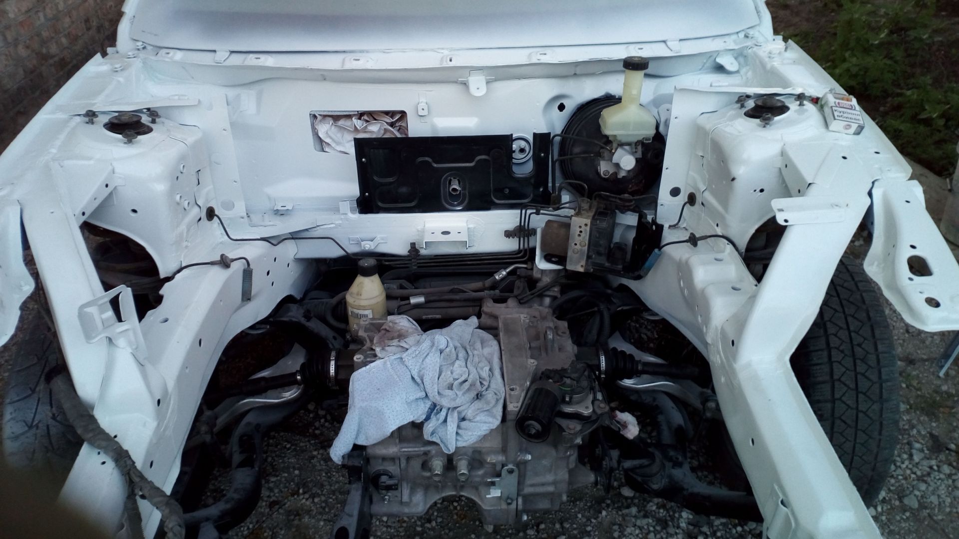

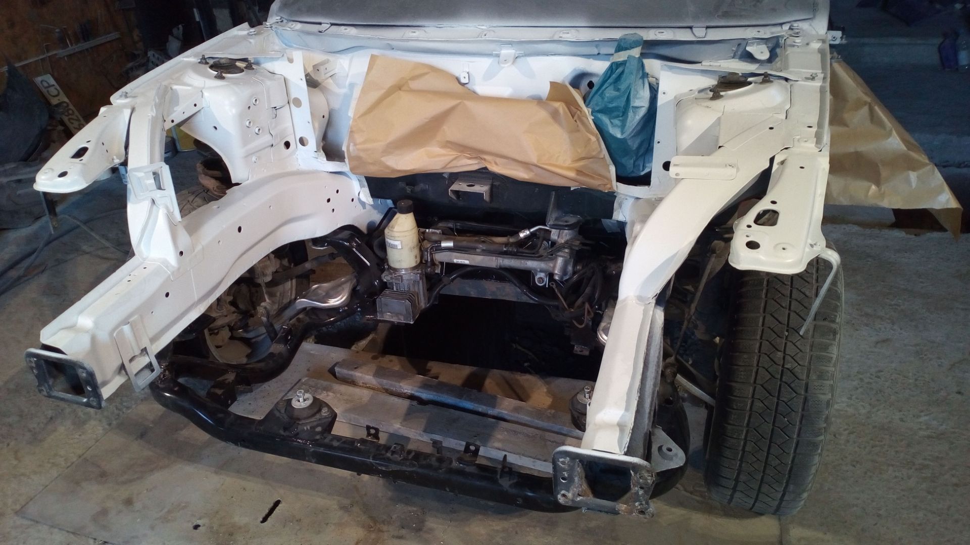

сегодня удалось поковыряться с машинкой,собрал тормоза,поставил полуоси,отстирал ковер)))))
начал разбираться с проводкой(((((((

Лев писав(ла):
Интересно, почему соединительную втулку сделали тоньше, чем сам вал? По фото примерно можно прикинуть, что что сечение материала втулки на 30-40% меньше, чем сам вал. К тому же приводной вал ещё имеет поверхностную закалку...
#88063Повідомлення 09 серп 2019, 14:18
я так понял вопрос в том, что толщина стенки втулки меньше чем диаметр вала?
чем больше диаметр вала,тем большую нагрузку (в прогрессии ) он может нести,соответственно если вал диаметром 25 несет нагрузку (n) то вал диаметром 30 несет нагрузку (2n) или около того,есть формулы можете точнее рассчитать...
вал имеет поверхностную закалку,приблизно 25 едениц(на глаз) на глубину 5-6мм....не совсем понял правда как это влияет на втулку))
#88085Повідомлення 09 серп 2019, 16:56
Лев писав(ла):
не совсем так.
для примерно равной прочности площадь металла на срезе трубки должна быть, как минимум, не меньше площади металла на срезе вала.
