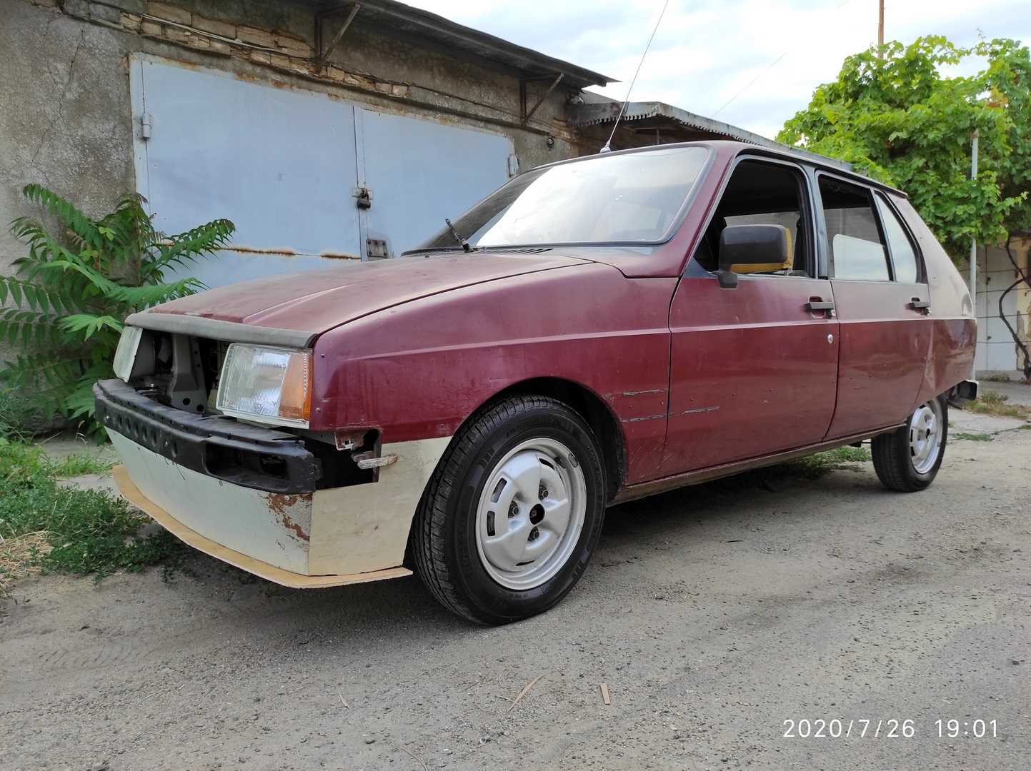

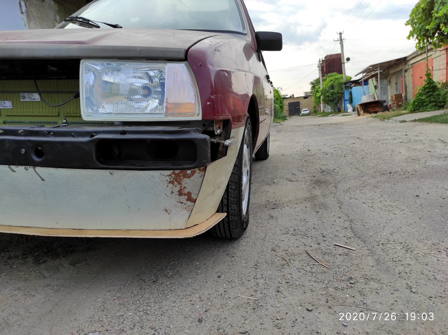

всем привет!

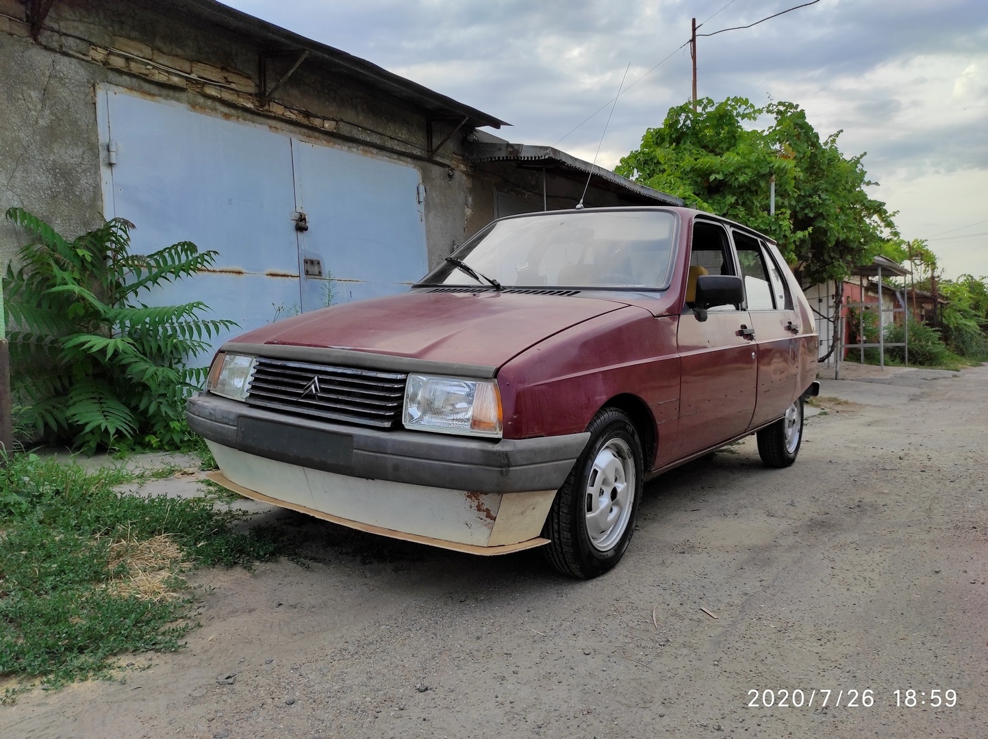

решил сделать аэродинамический м-пакет для Элвиса.
хорошая аэродинамика в связке с узкой резиной должны позитивно сказаться на расходе.
материал стандартный: стекломат + смола. каркас железо + фанера.
вчера закончил каркас, немного пофотографировал, заодно покатался по гаражу.

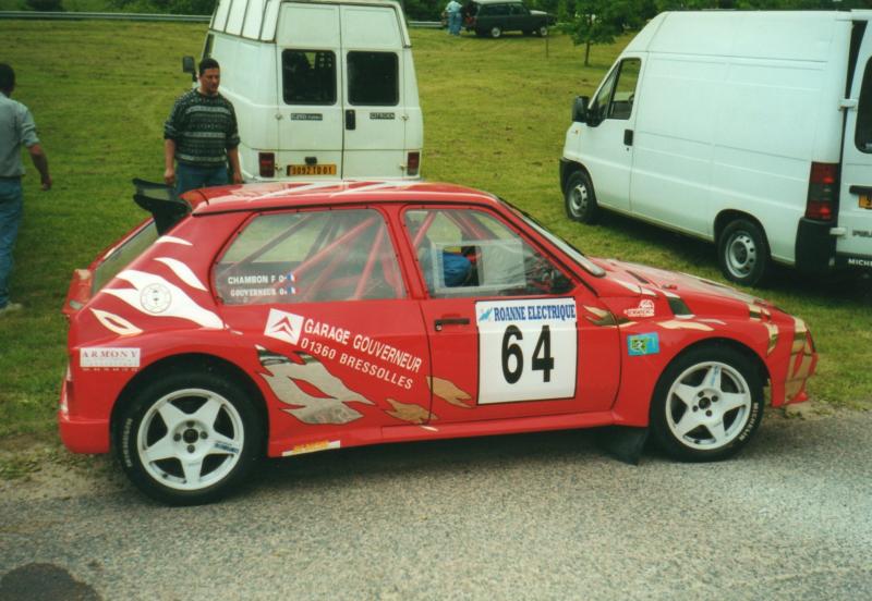

оказывается Ситроен Виза в свое время очень много принимал участие в ралли, переделано их было очень много, есть мнгого фотографий раллийных машин, что, собственно и навеяло создание такого обвеса

Если главная задача у этого обвеса - экономия "топлива" , то не стоит делать передний спойлер слишком низким. Для основы под поклейку стекломатом хорошо использовать твёрдый "пенопласт" , из него удобно вырезать более сложные и аэродинамичные формы, он хорошо шкурится и шпатлюется. Ещё для уменьшения сопротивления воздуха хорошо работают щитки на днище, плоские колпаки на колёса и заглушки уменьшающие воздухозаборные отверстия в передке.
 Заголовок повідомлення: Re: Citroen Visa (Одесса)
#108539Повідомлення 27 лип 2020, 20:42
Olaff писав(ла):
высота спойлера соизмерима примерно с высотой бордюра, причем довольно высокого. низкий делать нет смысла, замучаешься ремонтировать.
по аэродинамике задумок много, пока начал со спойлера, будут накладки на пороги, будет задняя юбка, щитки на днище сделаю из вспененного ПВХ - он легкий и прочный.
колпаки тоже ищу, но из-за специфических дисков многие не подошли.
решетку радиатора возможно переделаю на манер таврии, возможно.. либо какое то воздухозаборное отверстие все же будет, пока не определился
#108554Повідомлення 27 лип 2020, 21:35
По высоте спойлера важно чтобы он в плане дизайна гармонировал с накладками на пороги. Задумка хорошая , успехов, работы предстоит не мало!

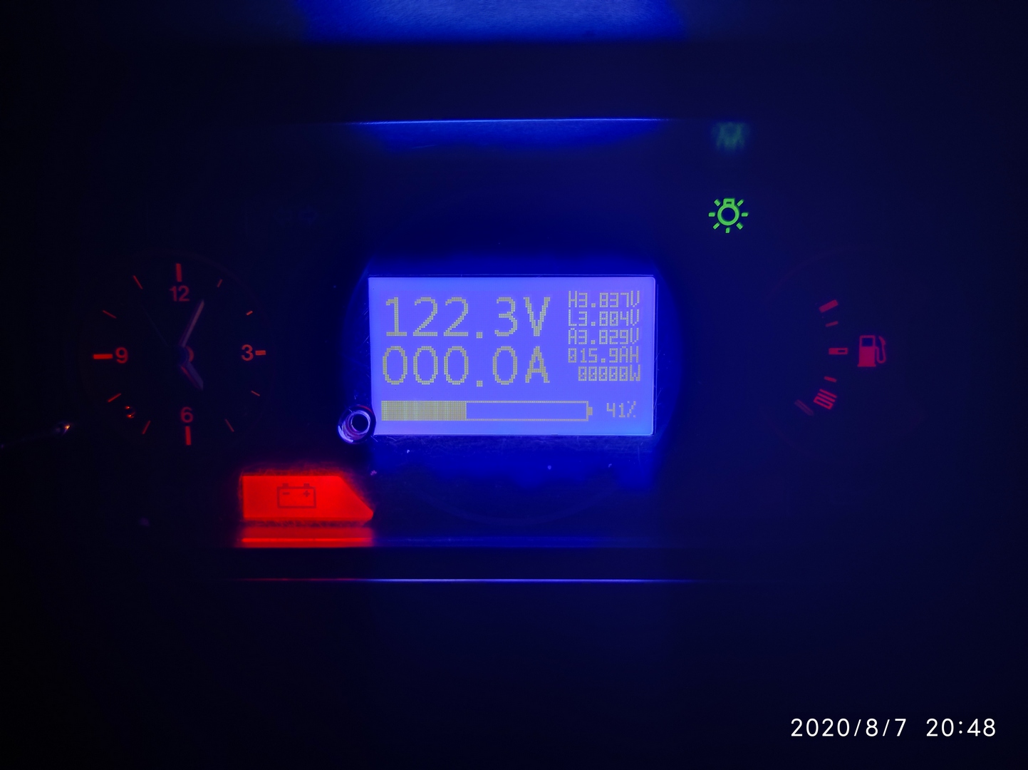

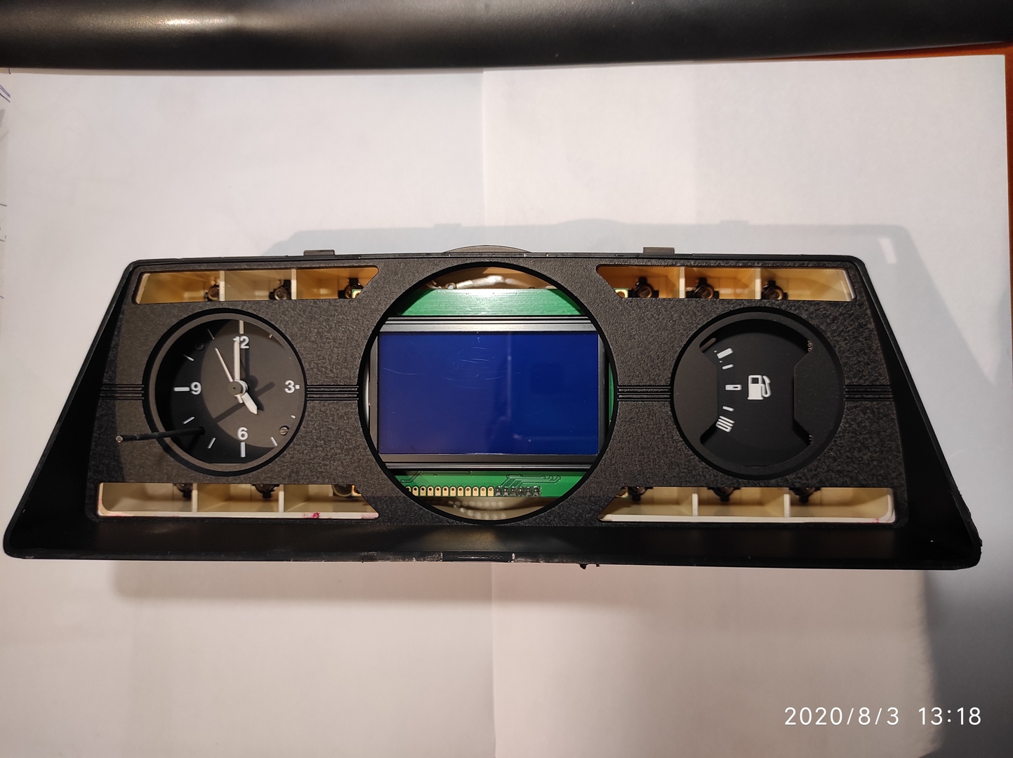

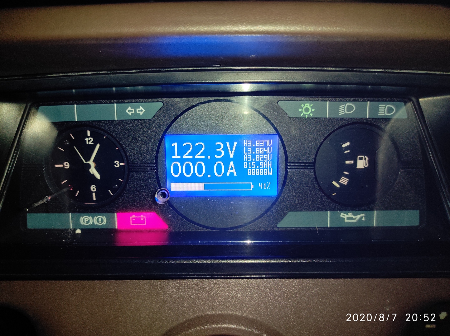

слегка достало ездить с дисплеем БМС на торпедо, постоянно сваливается, провода висят под рукой и постоянно цепляются и мешают.
сначала думал поместить его в какой-то корпус, но потом пришла мысль перенести его на щиток приборов, вместо спидометра, который все равно не работает без родной кпп.
на все работы потратил пару дней, зато теперь результатом доволен.
осталось только вывести три кнопки включения бмс и дисплея
п.с.
а вот часы к сожалению не работают, почему, не могу пока разобраться..

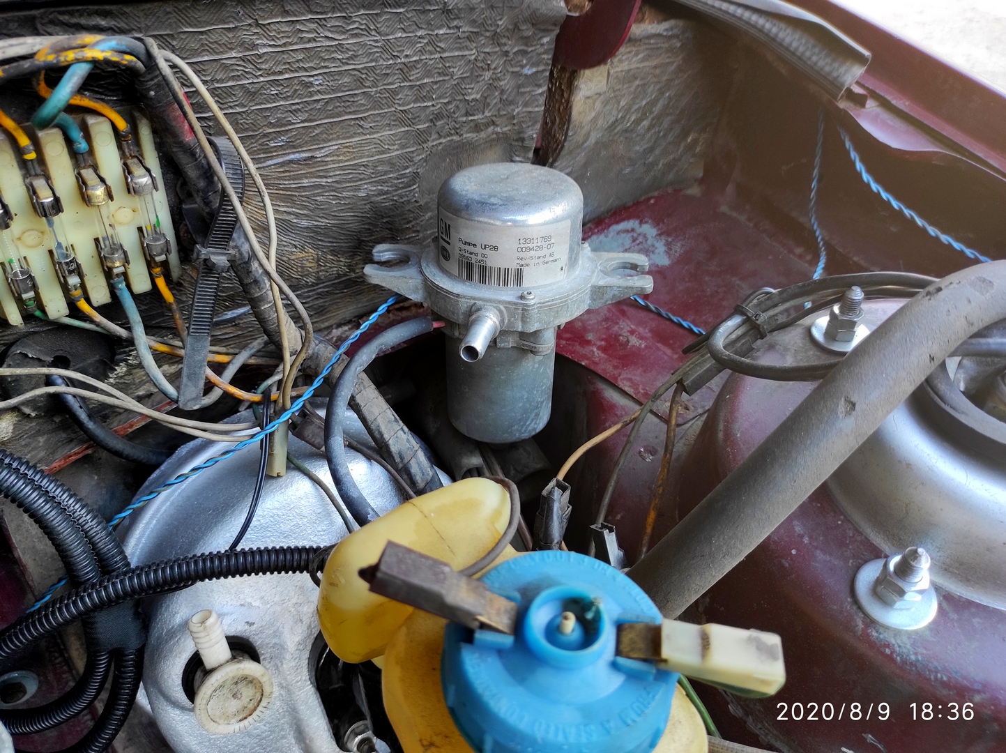

как я уже писал ранее, тормза без вак. усилителя на машине совсем слабые, тормозить надо очень заранее и очень сильно надо давить на педаль тормоза, а экстренно остановиться так это практически не реально.
короче, это не дело... буду ставить вак. электро насос
купил с шеви круз, модель up28 производство Hella, продавец сказал, что насос на машине подключен прямо в ваккум. так и буду делать, нет смысла заморачиваться с всякого рода ресиверами..
подключу через реле от стопов пока... по другому не знаю, посмотрим что получится.

обязательно на резиновый подвес его.... во первых громкий,а во вторых не любит он жесткого крепления
я себе управление делал по датчику вакуума,обычноый от газ3307 нормально работает.от педали плохо будет,так как в первый момент нажатия не будет вакуума.

посмотрел схемы в инете, но не совсем понял, куда его установить? в корпус ваккумного усилителя надо врезать?

можно и в корпус,..я ставил на шланг....про обратный клапан не забудьте.

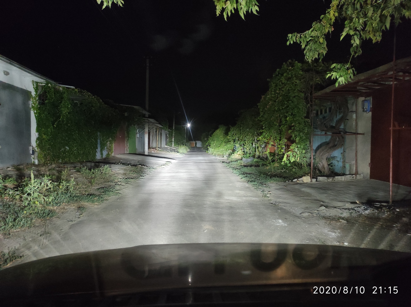

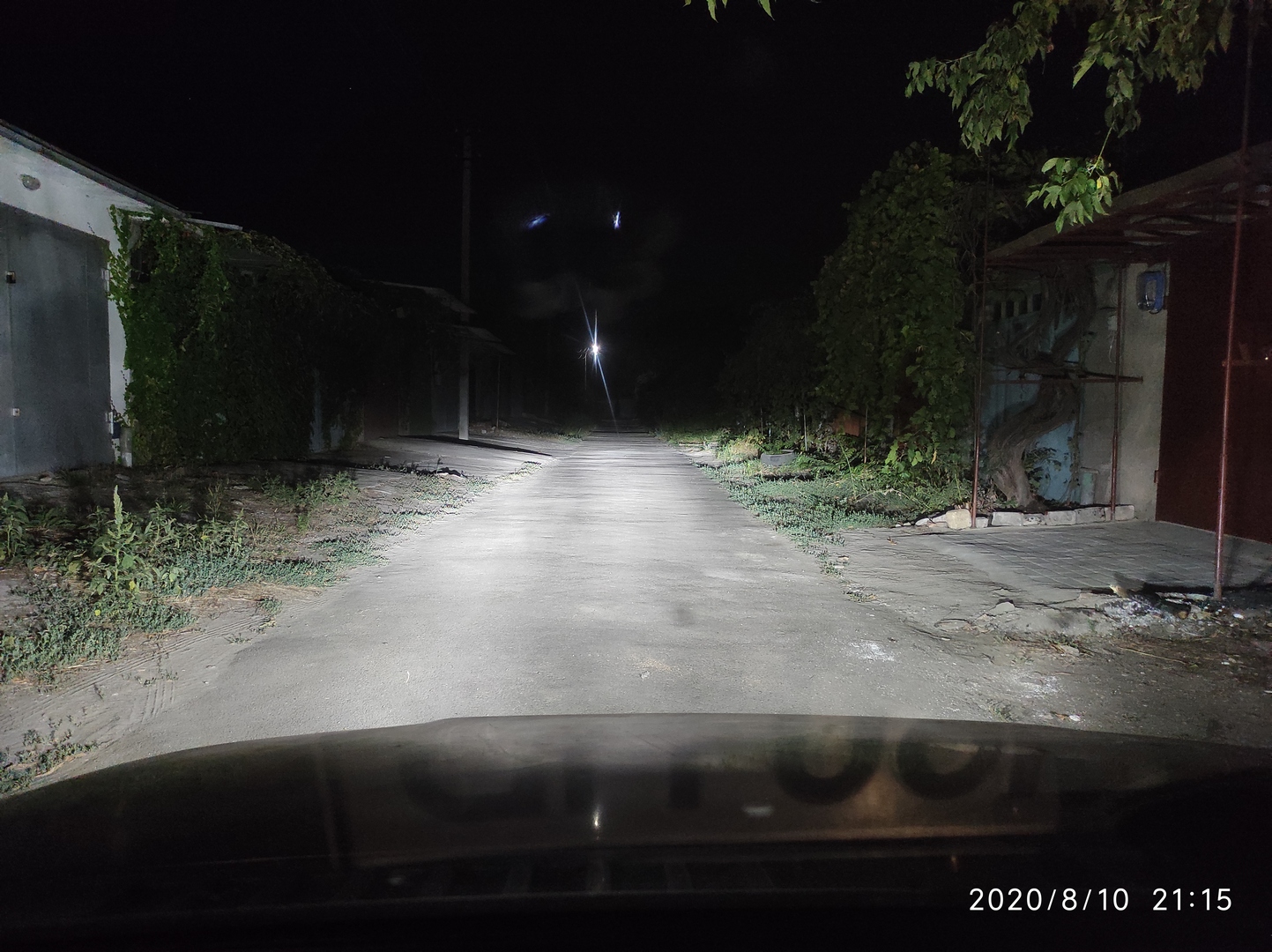

сегодня выбрался в гараж поздно, когда уже стемнело. хотел посмотреть, как светят фары.
так как стекла с рефлектором, то не каждая светодиодная лампа, как оказалось, подходит.
о чем я и не подозревал..
сначала заказал лампы на Алиэкспресс, но у них даже и намека на свето-теневую границу не было...
и тут выручил Женя Jekabes, посоветовав мне лампы фирмы Sho-Me G6.1, за что ему тоже огромное спасибо!
результат превзошел все ожидания!

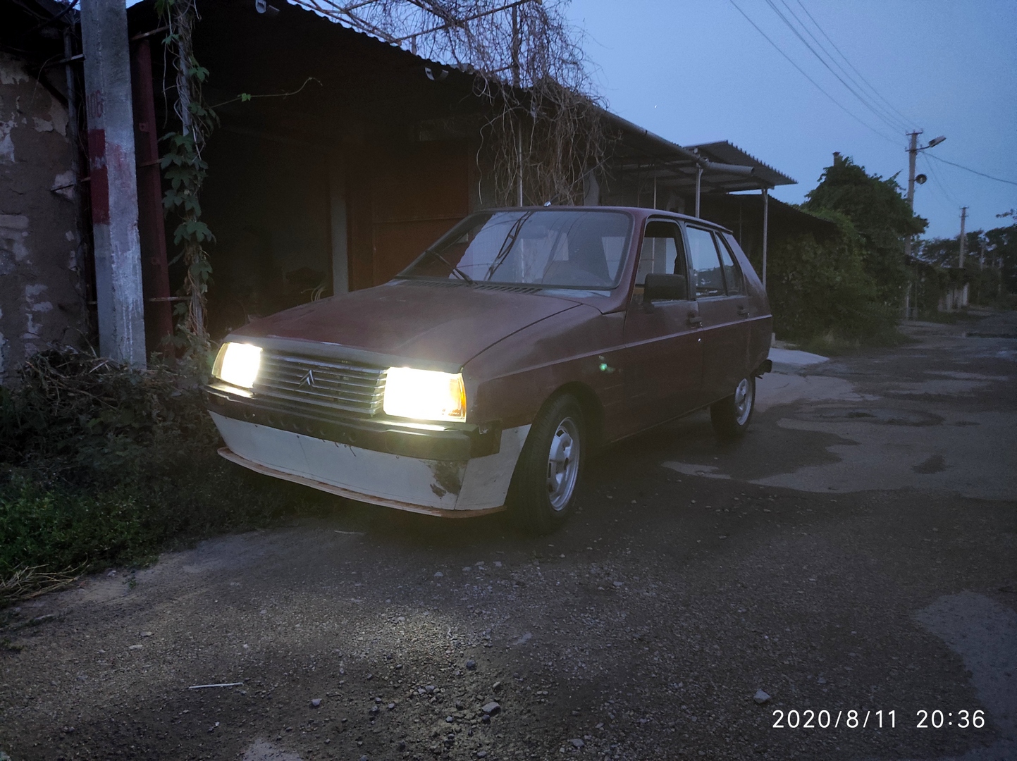

всем привет!
сегодня подсоединил к вакуумному усилителю электровакуумный насос и обратный клапан. питание взял пока со стопов, так как датчик разрежения Газ по месту в продаже не нашел. было интересно понять, на сколько будет ощутима разница в торможении с насосом и без. и скажу вам честно, разница колоссальная! вобщем, результатом очень доволен!

d2max писав(ла):
Посмотрите аналогичный датчик от "сенса". Более доступен и чуток дешевле.
Среди "газовских" немало контрафакта.
