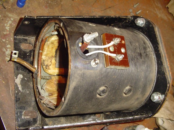

....Именно этот похож на ДС 3,6 . Если выводы одинаковы диаметром, он последовательный (сериесник).
Обмотка возбуждения тонким проводом выполнена.
(Насколько помню, он не смешанного возбуждения)

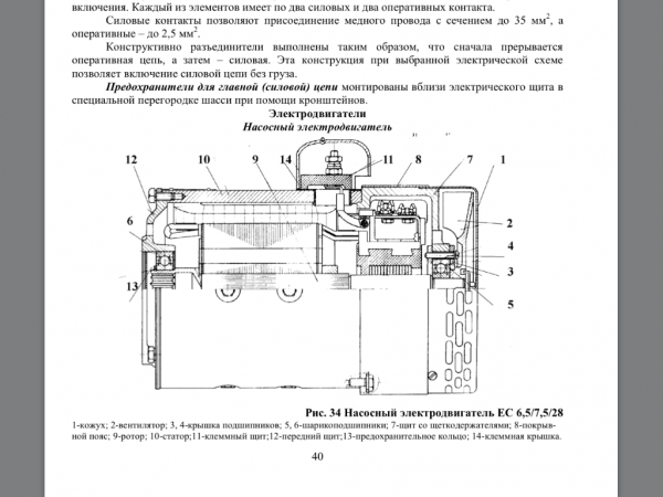

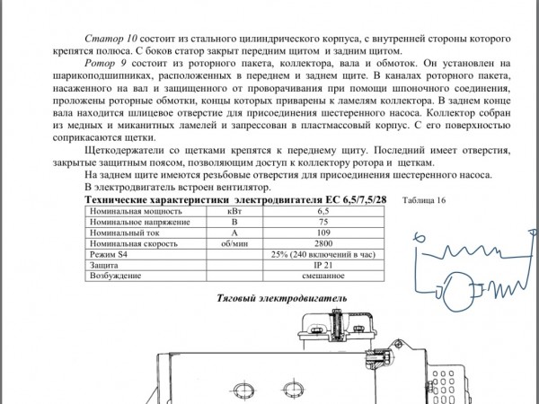

По поводу фотографии электродвигателя, похож на насосный электродвигатель 75В, 2800 об/мин., 6,5кВт, возбуждение "смесено", как пишут болгары. ПВ ( точно не помню )-25%.
Четыре обмотки, 2 обмотки низкоомные, выполнены шиной, 2 обмотки высокоомные, выполнены тонким проводом.

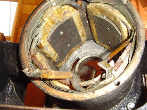

В моём случае реверс обеспечивается только высокоомной обмоткой возбуждения.
Нашел записи во время ревизии сделанные. Действительно есть якорная обмотка, статорная и высокоомная возбуждения. Потому и вывел обмотку параллельного возбуждения, что реверс обеспечиватся с помощью одной обмотки.
Выводы делал только исходя из лабораторных испытаний. На столе всё крутилось и реверсировалось. Не знаю как поведет себя под нагрузкой.

Выглядит как ес6.5. Недавно перематывал такой в сириесник, две катушки были из тонкого провода, намотал новые толстым 10мм2 и включил все последовательно. Хотя если подумать, надо было мотать 16мм2, тогда сечение было бы одинаковым на всех катушках, а так чтобы меньше грелся может придётся новые катушки в параллель включать.

Но, Николай М, специфика всех насосников, в технологической возможности исчезновения нагрузки, при макс включении (нехватка масла в бачке).
Для сериесника это ВОЗМОЖНЫЙ РАЗНОС!. Именно потому все насосники имеют и вспомогательную -параллельную ОВ, которая не позволит превысить макс. обороты, даже без нагрузки. ......................................
...Но что будет при реверсе, одной паралельной: при пуске на столе-без нагрузки, магнитное поле создает только паралельная обмотка; ЕСТЬ РЕВЕРС, но, при нагрузке, параллельное магнитное поле размагнитится последовательным ! Как минимум, будет ток , но не будет момента, или ещё и

Результат обсуждения вполне продуктивный. Определился тип электродвигателя :
75В, 2800 об/мин., 6,5кВт, возбуждение смешанное.

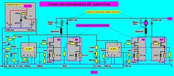

На дружественном форуме товарищ разместил схему управления коллекторным двигателем и утверждает что его схема при увеличении коллекторного тока на некоторой значении начинает уменьшение тока возбуждения, что ведет к увеличению мощности и КПД двигателя.

Комментарий к схеме:
При малых оборотах ключи в цепи обмотки возбуждения открыты. Протекает максимальный ток.
Увеличение якорного тока вызывает уменьшение тока обмотки возбуждения.

Не новая ли ЭТО заявка на изобретение "велосипеда" ? ..............
Ну, понятно, что уменьшение тока в ОВ, повысит обороты, но понизит момент. Понятно и то, что , при повышении тока якоря, повысится и мощность. Но с чего, вдруг повысится КПД ? Тогда , если ток якоря повысить вдвое , получиться "ВД" ? ? ?

Идея в том, чтобы при малых оборотах увеличивать ток ОВ относительно тока якоря(что увеличит КПД на низах), а при больших ослаблять ток ОВ, что увеличит потребляемую и следовательно механическую мощность на больших оборотах. Что позволит расширить область рабочих оборотов сириесника, и ездить с любой скоростью на которую хватит мощности контроллера, не задирая напряжение батареи и НЕ перекоммутируя ОВ.
Логика работы контроллера такая, что при приближении напряжения на якоре к напряжению батареи и уменьшении потребляемого тока ниже заданного педалью, начинает уменьшаться ток ОВ, пока якорь снова не начнёт потреблять сколько надо. Как то так.

Но, ведь то , что вы намерены осуществить усложнением контроллера,
уже заложено в ХАРАКТЕРНЫЕ СВОЙСТВА СЕРИЕСНИКА.
....Так, если я , с сериесником , уменьшаю скорость вдвое-трое-пятеро, то соответственно уменьшается и мощность, и на валу и потребляемая. Так, для чего мне вдруг , тратить лишнюю энергию , на увеличение тока ОВ, для увеличение момента, который мне не нужен ?...............................
...А , на разгон или на подъём, при увеличении тока, он увеличится и на ОВ, автоматически, увеличив момент. Разве не так ?
