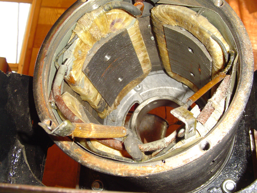

....Именно этот похож на ДС 3,6 . Если выводы одинаковы диаметром, он последовательный (сериесник).
Обмотка возбуждения тонким проводом выполнена.
(Насколько помню, он не смешанного возбуждения)

Добрый вечер,
Уважаемые электромобилестроители и все участники форума!
По поводу фотографии электродвигателя, похож на насосный электродвигатель 75В, 2800 об/мин., 6,5кВт, возбуждение "смесено", как пишут болгары. ПВ ( точно не помню )-25%.
Четыре обмотки, 2 обмотки низкоомные, выполнены шиной, 2 обмотки высокоомные, выполнены тонким проводом.

 Заголовок повідомлення: Re: Электромобиль из Сыктывкара
#27391Повідомлення 22 вер 2016, 18:32
Да, согласен. И логично, одностороннее вращение. Насос поднимает груз вверх, а обратно - открывается только клапан , и своим весом вниз. Но , для возможности реверса, надо выводить ещё 2 вывода наружу.

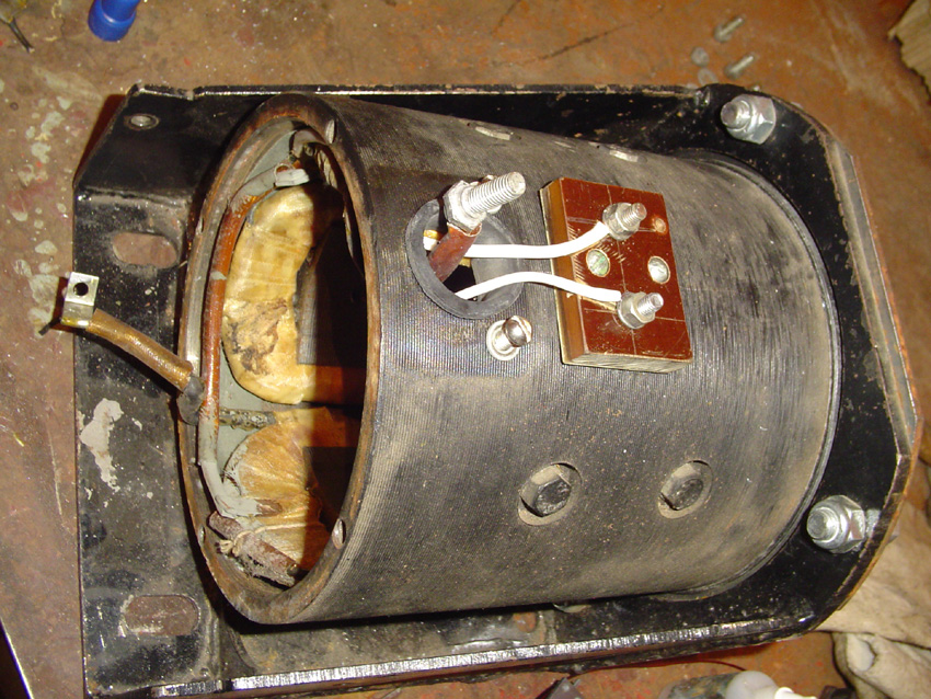

#27397Повідомлення 22 вер 2016, 20:30
Звідки: Токмаково
Дякував (ла) 8 Подякували 36
...... для возможности реверса, надо выводить ещё 2 вывода наружу.
В моём случае реверс обеспечивается только высокоомной обмоткой возбуждения.
Нашел записи во время ревизии сделанные. Действительно есть якорная обмотка, статорная и высокоомная возбуждения. Потому и вывел обмотку параллельного возбуждения, что реверс обеспечиватся с помощью одной обмотки.
Выводы делал только исходя из лабораторных испытаний. На столе всё крутилось и реверсировалось. Не знаю как поведет себя под нагрузкой.
#27403Повідомлення 22 вер 2016, 21:09
Звідки: Казань
Дякував (ла) 2 Подякували 9
Мій електротранспорт: Электро Ока
Хочу електротранспорт: DeLorean DMC-12
Выглядит как ес6.5. Недавно перематывал такой в сириесник, две катушки были из тонкого провода, намотал новые толстым 10мм2 и включил все последовательно. Хотя если подумать, надо было мотать 16мм2, тогда сечение было бы одинаковым на всех катушках, а так чтобы меньше грелся может придётся новые катушки в параллель включать.

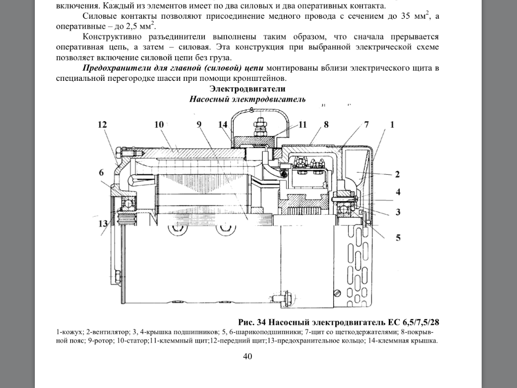

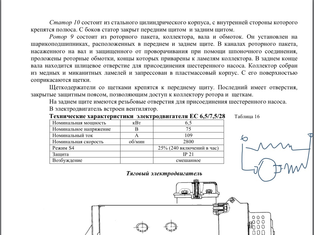

Результат обсуждения вполне продуктивный. Определился тип электродвигателя :
75В, 2800 об/мин., 6,5кВт, возбуждение смешанное.

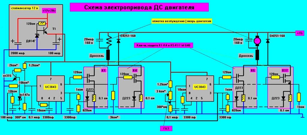

На дружественном форуме товарищ разместил схему управления коллекторным двигателем и утверждает что его схема при увеличении коллекторного тока на некоторой значении начинает уменьшение тока возбуждения, что ведет к увеличению мощности и КПД двигателя.

#27461Повідомлення 23 вер 2016, 21:50
Звідки: Токмаково
Комментарий к схеме:
При малых оборотах ключи в цепи обмотки возбуждения открыты. Протекает максимальный ток.
Увеличение якорного тока вызывает уменьшение тока обмотки возбуждения.

#27472Повідомлення 24 вер 2016, 06:28
Не новая ли ЭТО заявка на изобретение "велосипеда" ? ..............
Ну, понятно, что уменьшение тока в ОВ, повысит обороты, но понизит момент. Понятно и то, что , при повышении тока якоря, повысится и мощность. Но с чего, вдруг повысится КПД ? Тогда , если ток якоря повысить вдвое , получиться "ВД" ? ? ?

#27476Повідомлення 24 вер 2016, 07:52
Звідки: Казань
Идея в том, чтобы при малых оборотах увеличивать ток ОВ относительно тока якоря(что увеличит КПД на низах), а при больших ослаблять ток ОВ, что увеличит потребляемую и следовательно механическую мощность на больших оборотах. Что позволит расширить область рабочих оборотов сириесника, и ездить с любой скоростью на которую хватит мощности контроллера, не задирая напряжение батареи и НЕ перекоммутируя ОВ.
Логика работы контроллера такая, что при приближении напряжения на якоре к напряжению батареи и уменьшении потребляемого тока ниже заданного педалью, начинает уменьшаться ток ОВ, пока якорь снова не начнёт потреблять сколько надо. Как то так.

#27477Повідомлення 24 вер 2016, 08:45
Но, ведь то , что вы намерены осуществить усложнением контроллера,
уже заложено в ХАРАКТЕРНЫЕ СВОЙСТВА СЕРИЕСНИКА.
....Так, если я , с сериесником , уменьшаю скорость вдвое-трое-пятеро, то соответственно уменьшается и мощность, и на валу и потребляемая. Так, для чего мне вдруг , тратить лишнюю энергию , на увеличение тока ОВ, для увеличение момента, который мне не нужен ?...............................
...А , на разгон или на подъём, при увеличении тока, он увеличится и на ОВ, автоматически, увеличив момент. Разве не так ?
