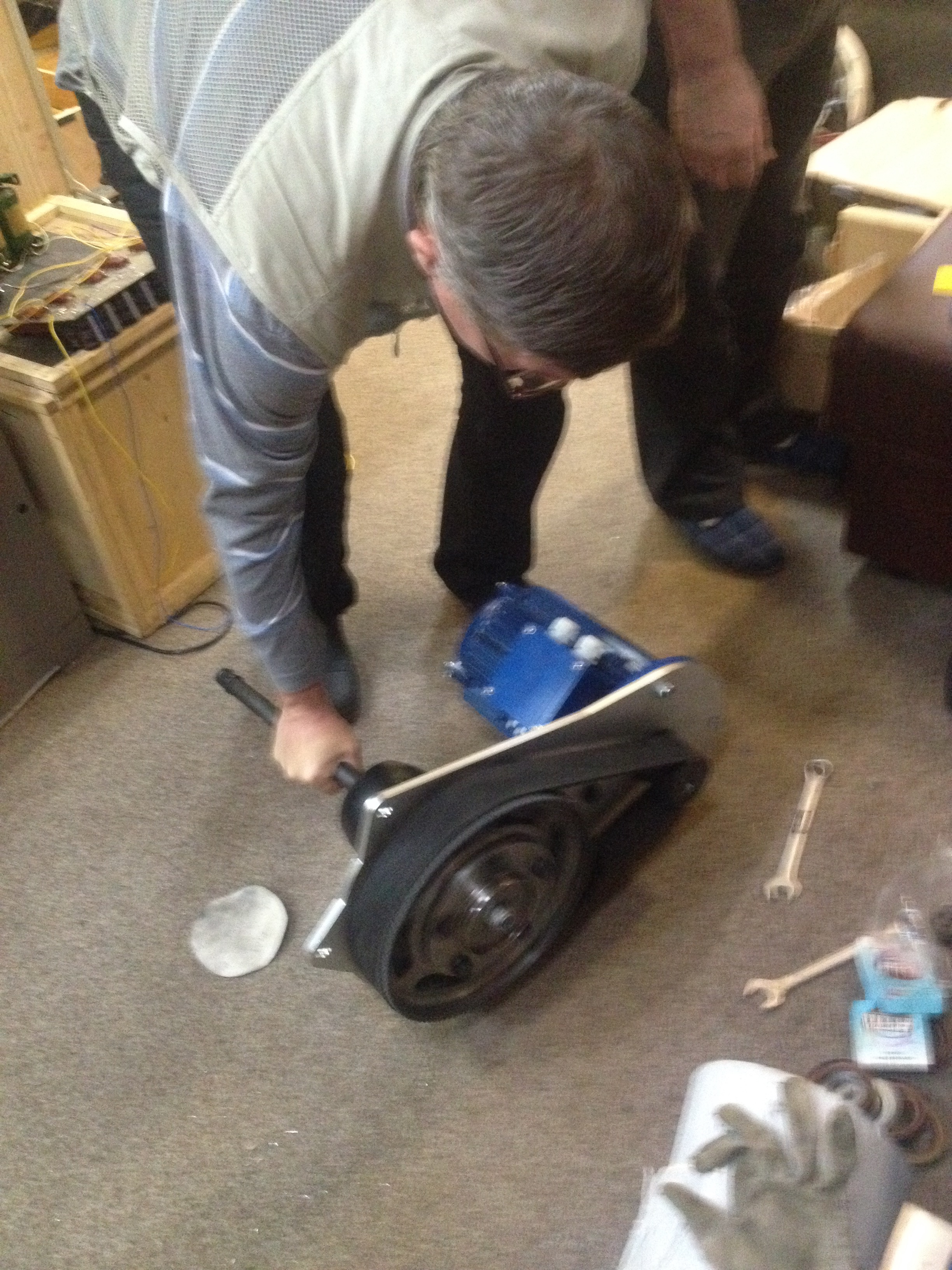

Преимущества такой конструкции редуктора - отсутствие соосных валов и использование стандартных узлов, что существенно упрощает/удешевляет металлообработку и подгонку. Шкивы и ремень изготавливались под заказ?

Ролики и ремень посчитали с московским поставщиком этой продукции и просто купили готовые со склада.
В маленьком проточили отверстие и паз под шпонку под вал мотора.
Большой был весом 11 кг каждый - пришлось обдирать лишнее и "сажать" на нивскую ступицу.
Затем балансировка каждого ролика в сборе со ступицей.
С новыми подшипниками еще не запускали, но собранный блок крутиться от руки с заметным выбегом.
Вот фото из истории привода.
...справедливо,но не всегда.И точно не в этом случае.Даже навскидку - у автора:
- расточка кулаков под двухрядник - очень ответственная и недешевая задача,малейшее отклонение перпендикулярности оси подш. от привалочной плоскости кулака и всё,ремень будет сползать и никакими буртиками его не удержать,кроме того надо подправить и видоизменить сам кулак;
- небольшая переделка и подгонка ступиц;
- комбинирование и переделка шруса нивы под внутр.шрус мерс. (если я правильно понял);
- для всего этого нужны: кулаки (пусть и б/у),ступицы(хорошего качества),шрусы,подшипники (ивеки стоят просто п...ц)
При проектировании узла с ноля:
- два корпуса подшипника,два (или три) вала,четыре (или шесть) закрытых шариковых однорядных подш.,ну ещё метизы...
- токарные работы средней сложности (но с ответственным подходом).
Уверен,что по затратам выйдет не выше первого варианта,но будет более правильно и иметь определенные плюсы (если надо перечислю).
Согласен,что мои суждения "со-своей колокольни" и на "конечную инстанцию" не претендуют,но ... может куму нибудь,когда нибудь и пригодятся.

Алексей В писав(ла):
.......Приведу пример, как эксплуатационник:...............
Массовый токарный 1А 616, моего возраста, но, последние лет 30 работает у меня в гараже . В заводском исполнении мотор стоял за станком, и приводил коробку (под станком) клиноремнём-шкивами.
Каждые 2 - 3 года, менял подшипники. Но, последние лет 25, после перестановки мотора под станок, соосно с валом Коробки, про необходимость замены подшипников, забыл. Приводной шкив,шестерня
- 90% нагрузки на подшипник вала.

Скорее всего Михалыч имел в виду боковые нагрузки на подшипники из-за ременной передачи, которые приводили к их разрушению. Но так вся авто-тракторная техника построена на ременных передачах, почему тогда у них особых проблем с подшипниками нет?
