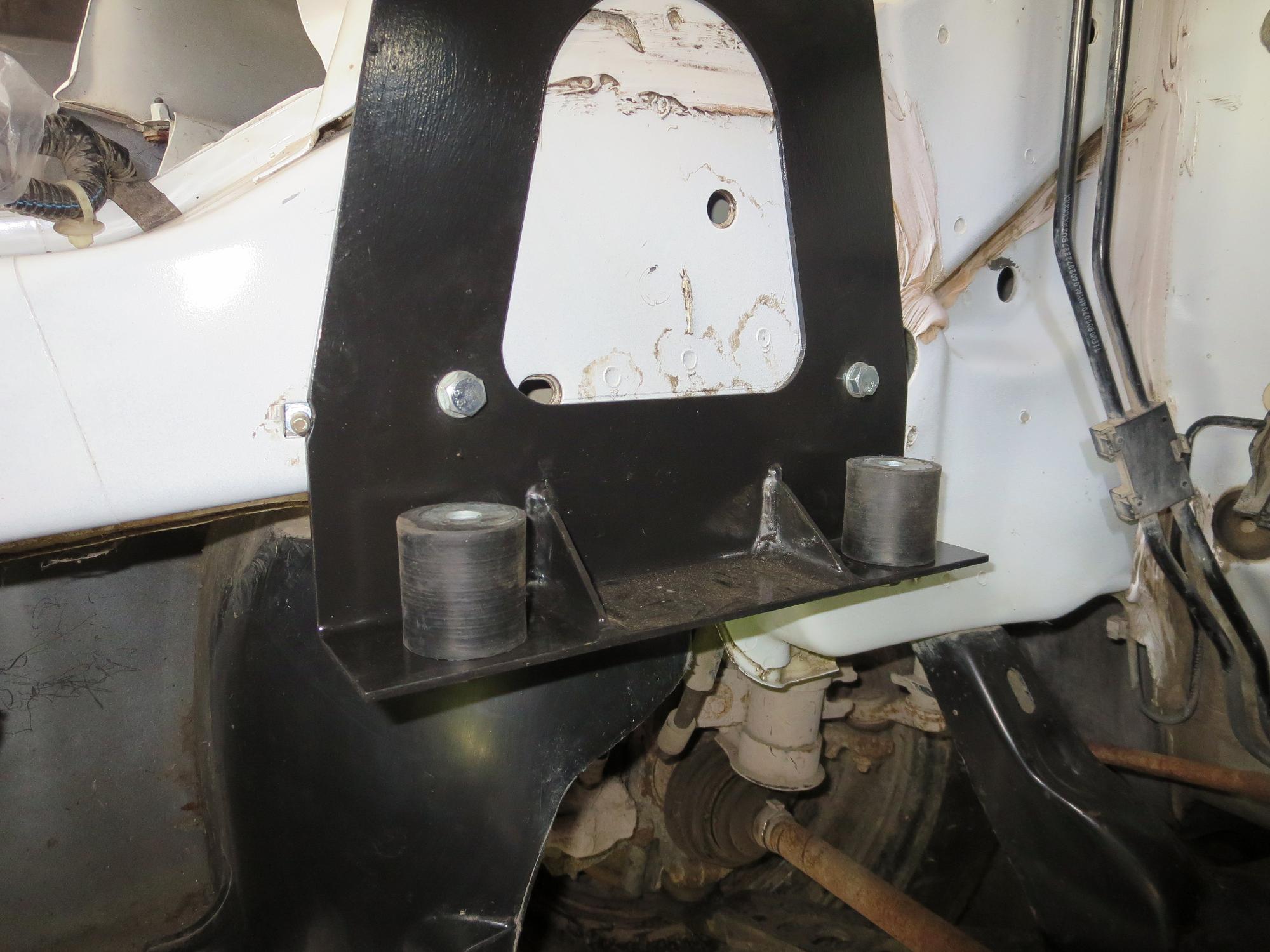

Обычные виброизоляторы не годятся под двигатель. Постепенно из них повырывало металлические фланцы. Нужно ограничение от смещения опор в стороны и вверх (на разрыв виброизоляторов).
IMG_20180205_212114.jpg [ 112.36 КБ | Переглядів: 10139 ]
IMG_20180205_212231.jpg [ 132.96 КБ | Переглядів: 10139 ]
IMG_8083.jpg [ 274.7 КБ | Переглядів: 10139 ]

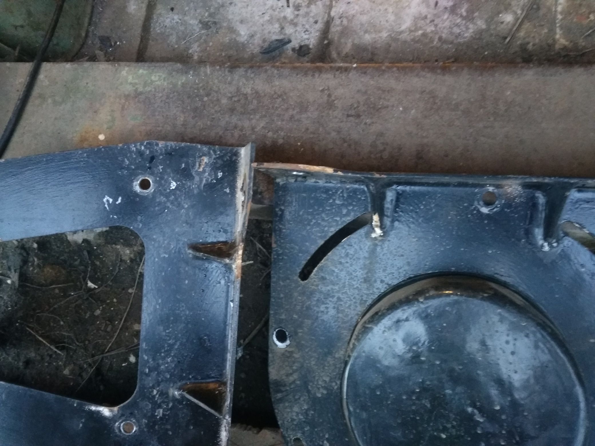

Опора для "задней" части двигателя. Сталь 3 мм. Видна деформация от крутящего момента двигателя. Рассчитывал, что на этой опоре мотор будет просто висеть. Теоретически, все усилие от крутящего момента должен был брать на себя кронштейн, крепящий коробку к кузову, но получается, что и задней опоре тоже часть момента передается. И судя по всему, немалая часть. Учитывайте при разработке крепления двигателя.
IMG_20180409_191049.jpg [ 1.95 МБ | Переглядів: 9953 ]
