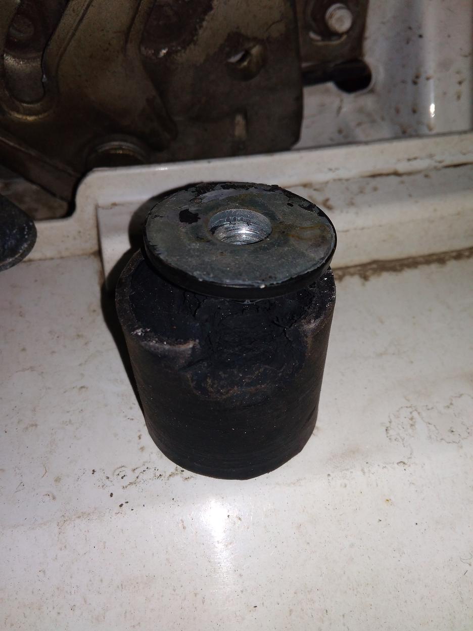

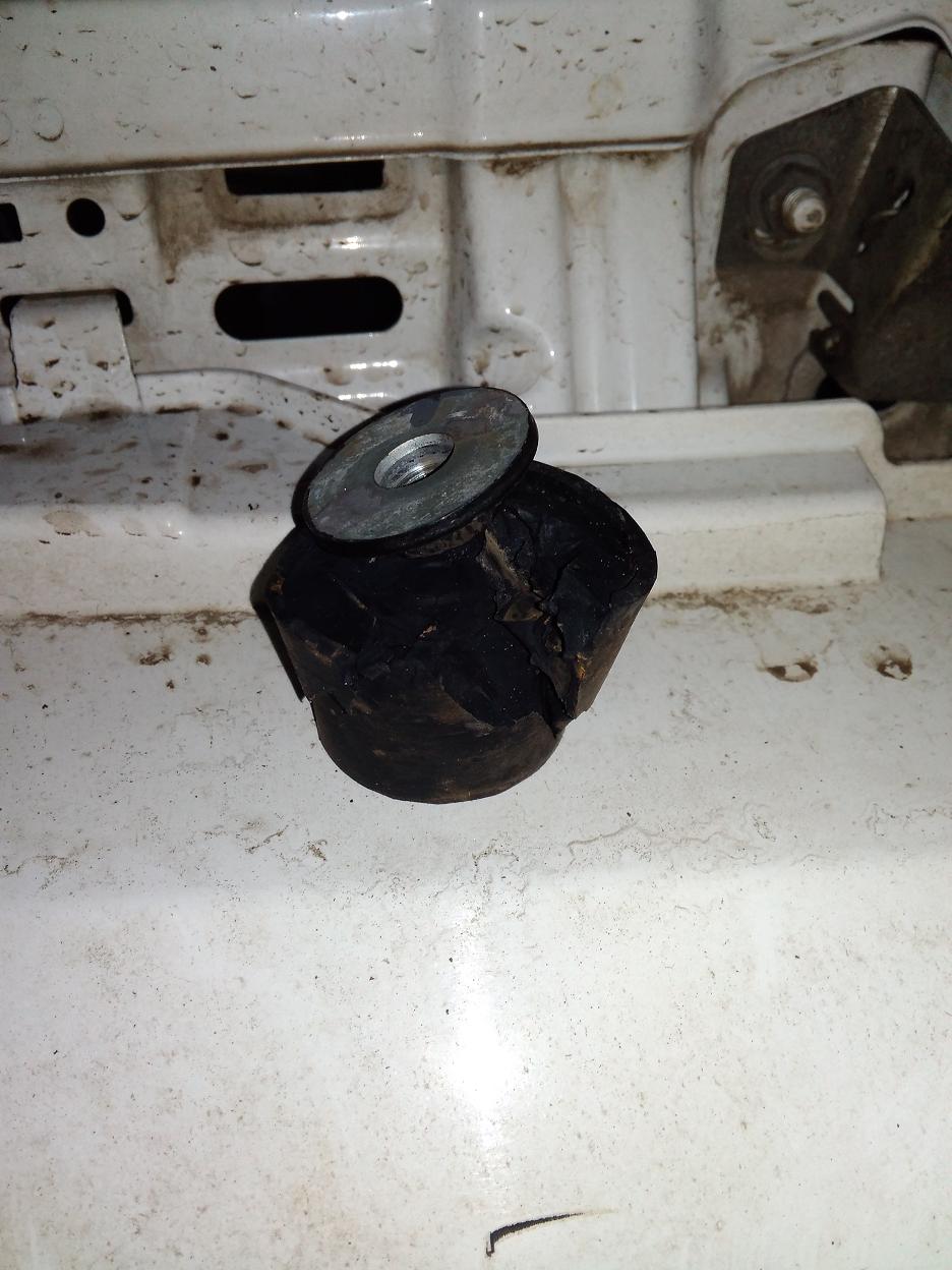

Обычные виброизоляторы не годятся под двигатель. Постепенно из них повырывало металлические фланцы. Нужно ограничение от смещения опор в стороны и вверх (на разрыв виброизоляторов).

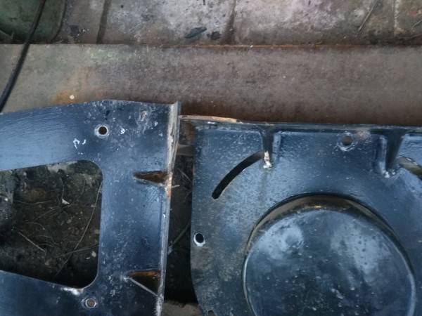

Опора для "задней" части двигателя. Сталь 3 мм. Видна деформация от крутящего момента двигателя. Рассчитывал, что на этой опоре мотор будет просто висеть. Теоретически, все усилие от крутящего момента должен был брать на себя кронштейн, крепящий коробку к кузову, но получается, что и задней опоре тоже часть момента передается. И судя по всему, немалая часть. Учитывайте при разработке крепления двигателя.

#56540Повідомлення 19 квіт 2018, 07:56
...не надо было резиновую муфту не ставить,а если и ставить,то хотя-бы не ВАЗ (по размеру один-в-один становятся бмв и мерс. определенных моделей).Вибрацию под нагрузкой могут давать и внутренние шрусы...хотя это было-бы на одной и той-же скорости,а вы говорите про обороты мотора...тогда непонятно...
jenki писав(ла):
...пра-тройка усилителей-раскосов исправит ситуацию.
 Заголовок повідомлення: Re: Fiat Punto электро от jenki
#56550Повідомлення 19 квіт 2018, 09:48
Звідки: Dніпропетровськ
Поэтому то и делал крепление двигателя под углом и из стали 5мм. Подушки двигателя от ГАЗ 24. А вибрация от ВАЗовского "бублика". Об этом писал инженер и не только он... У меня тоже на определенных оборотах есть небольшая вибрация (не критично). :D
