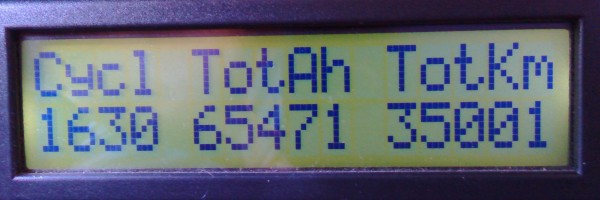

Очередной рубеж в 35000 км.
35000.jpg [ 356.9 КБ | Переглядів: 14885 ]
Поздравляю {/\}
