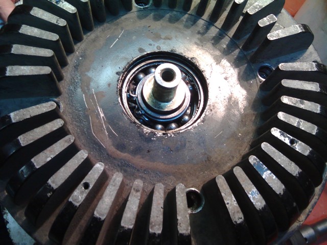

Развалился подшипник электромотора, хотя и был японским. Пару недель подшипник свистел, последние дни скрипел, а потом раз и заклинил. Пришлось вызвать единственный в Киеве эвакуатор для электромобилей, доехать на гарантийное СТО и менять подшипник на новый.

почем такой ремонт вышел? :)

Такие подшипники в инете от 45 грн, но я купил хороший за 100 грн.
 Заголовок повідомлення: Re: Таврия Электро (BATISKAF)
#5128Повідомлення 28 жовт 2014, 12:36
Засновник клубу
А хороший - какого производителя? И закрытый или открытый?

Закрытый фирмы SKF.

А мне вот кажется, что в машине что-то не так. Не должен контроллер сгорать от наезда на пенёк. Да и развлившийся подшипник в электромоторе тоже подозрительная вещь. Проверь на всякий случай работу муфты и соосность двигателя с коробкой. Может на этот подшипник была слишком высокая нагрузка.
