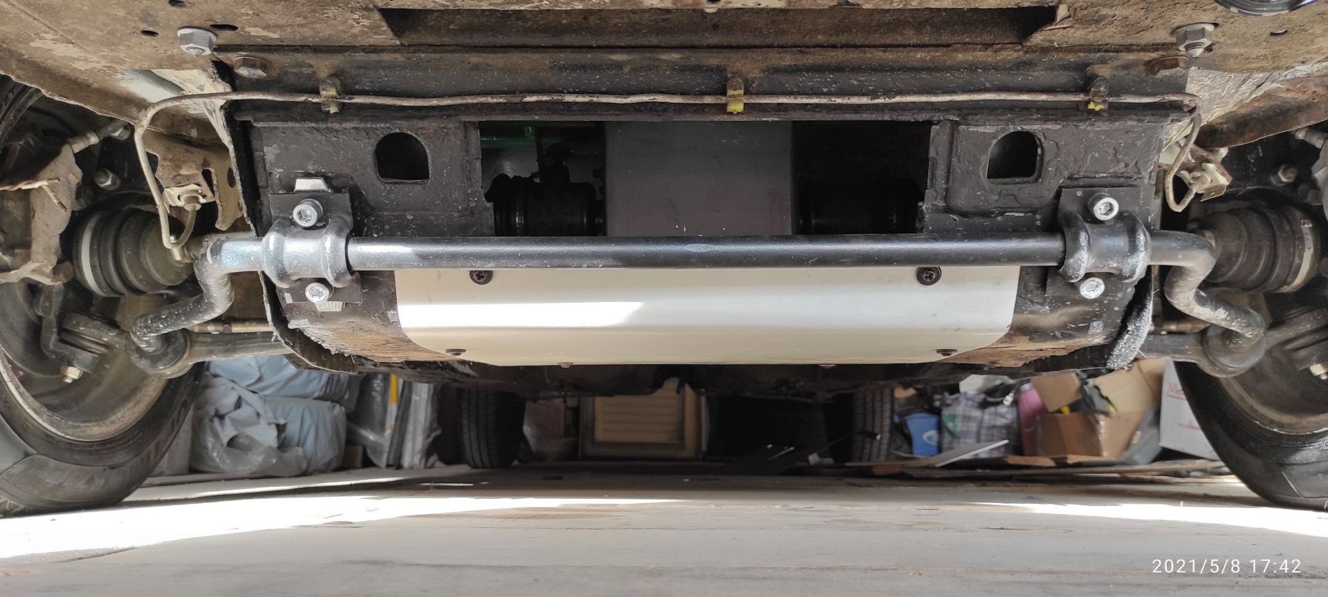

шо то я сегодня уморился... но доволен :)
доделал наконец-то последнюю защиту двигателя снизу. в ход пошла дверца от холодильника... закладные от фольца, намудохался... сломал сверло, но теперь полный порядок!
дальше надо будет заняться передним бампером, а то так ездить не гламурно

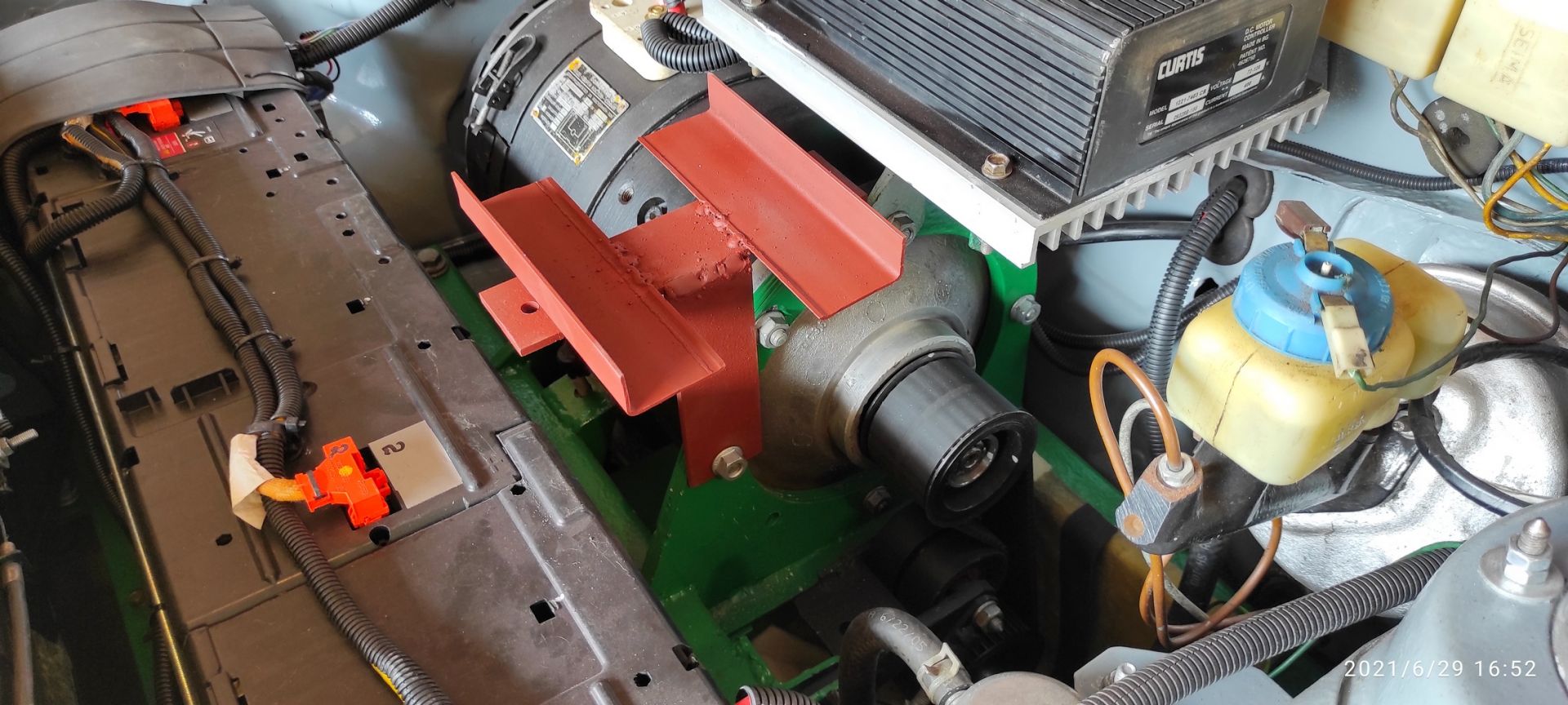

сегодня доделал короб. внутри сделал ложементы, к которым прикрепил зарядки беннинги. все смонтировал, получилось довольно неплохо...
1620398256192.jpg [ 288.82 КБ | Переглядів: 18478 ]
как оказалось, такое решение было ошибочным.. зарядки очень сильно нагреваются при заряде батареи. буду переносить их под капот в район контроллера

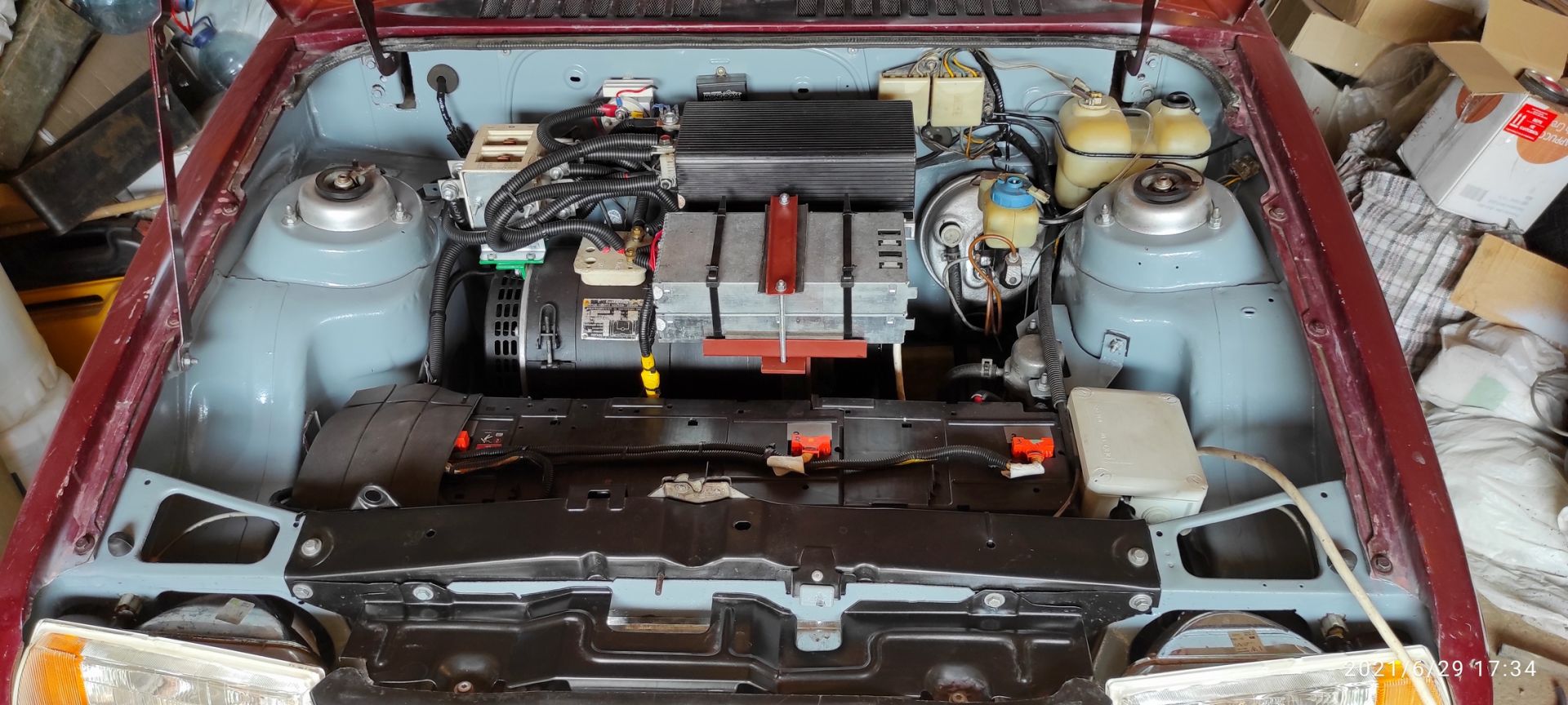

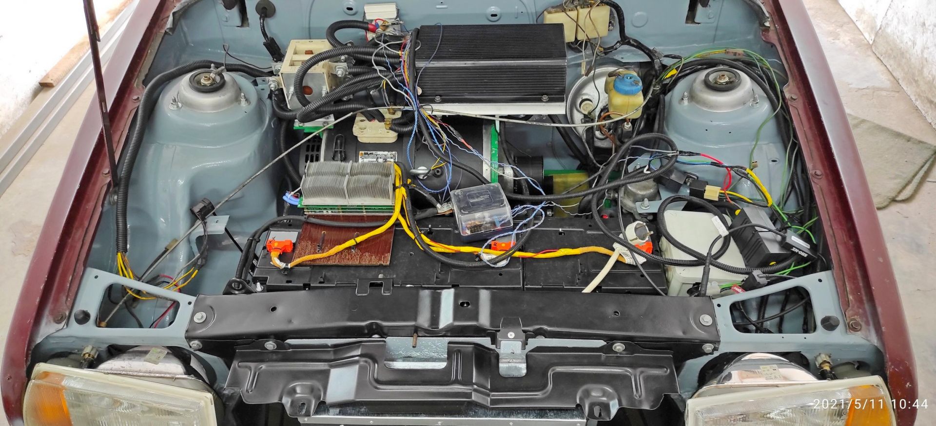

Хочу выразить огромную благодарность Евгению, на форуме vintik, за огромную помощь, которую он оказал мне с приведением в порядок того хаоса, который я сумел наворотить под капотом! Признаюсь, вот уж чего не дано мне, того не дано... смотрите сами по фото, что было до и что стало после!
Евгений, большое тебе спасибо!!!
Так все выглядело, когда я первый раз пригнал машину к Жене в бокс
1620843781921.jpg [ 293.66 КБ | Переглядів: 18475 ]
Так выглядит сейчас. Вся модернизация заняла в ощей сложности 3 дня.
1624474144769.jpg [ 278.2 КБ | Переглядів: 18475 ]
п.с. наверное надо будет продумать какую-то крышку, на подобе как Лев себе делает..

Мдааа - разница ощутимая! {!_!} Молодец :bravo: - Теперь приятно глазу глянуть(но какой провод куда идет - знает только Женя)

да, крышка будет обязательно, просто еще руки не дошли. главное что закрыл снизу, откуда риск попадания намного выше.
тем временем сделал кронштейн и перенес зарядки.
между кронштейном и зарядным подложил прокладки из микропоры толщиной 1 см для лучшего демпфирования на неровностях.
ну и зарядки теперь лежат правильно, платами вниз, что бы тяжелые элементы не вывалились..
и что самое важное, есть свободный доступ к регулировкам блоков!
теперь хочу сделать спереди зарядный лючок, наподобе ниссан лиф

Renegate писав(ла):
Вакуумник как управляется?
пока запитан через реле от жабки стопов, срабатывает при нажатии на педаль тормоза - мне хватает.
но если делать по правильному, то надо ставить включатель на ваккумный усилитель тормозов. он отслеживает степень разрежения и подключает насос по мере необходимости. тогда уже и ресивер небольшой воткнуть можно/нужно
