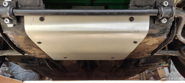

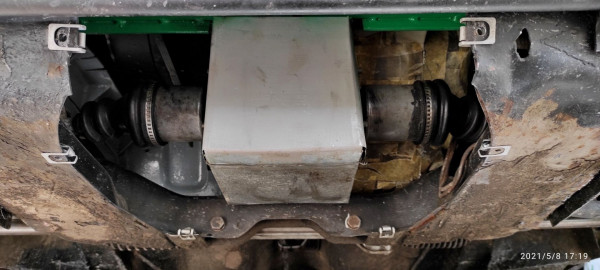

шо то я сегодня уморился... но доволен :)
доделал наконец-то последнюю защиту двигателя снизу. в ход пошла дверца от холодильника... закладные от фольца, намудохался... сломал сверло, но теперь полный порядок!

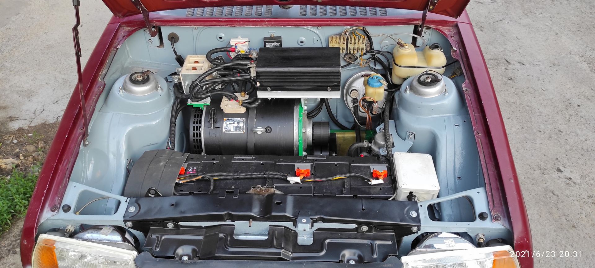

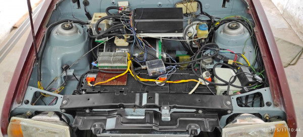

Хочу выразить огромную благодарность Евгению, на форуме vintik, за огромную помощь, которую он оказал мне с приведением в порядок того хаоса, который я сумел наворотить под капотом! Признаюсь, вот уж чего не дано мне, того не дано... смотрите сами по фото, что было до и что стало после!
Евгений, большое тебе спасибо!!!
Так все выглядело, когда я первый раз пригнал машину к Жене в бокс
1620843781921.jpg [ 293.66 КБ | Переглядів: 18156 ]
Так выглядит сейчас. Вся модернизация заняла в ощей сложности 3 дня.
1624474144769.jpg [ 278.2 КБ | Переглядів: 18156 ]
п.с. наверное надо будет продумать какую-то крышку, на подобе как Лев себе делает..

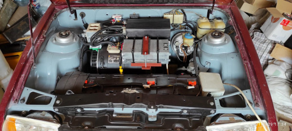

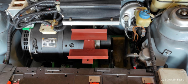

да, крышка будет обязательно, просто еще руки не дошли. главное что закрыл снизу, откуда риск попадания намного выше.
тем временем сделал кронштейн и перенес зарядки.
между кронштейном и зарядным подложил прокладки из микропоры толщиной 1 см для лучшего демпфирования на неровностях.
ну и зарядки теперь лежат правильно, платами вниз, что бы тяжелые элементы не вывалились..
и что самое важное, есть свободный доступ к регулировкам блоков!
