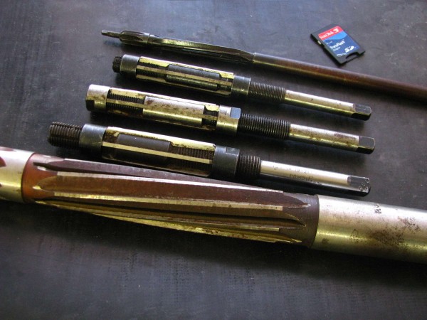

1958529[1].jpg [ 232.53 КБ | Переглядів: 11235 ]
Однако , Коллега, странныё у ВАС токари...............
Развёртки на 17 А1 или А2 или А3 , не производятся уже лет 30. ...........................................
......Им на смену пришли, или корректируемые на десятые доли ( сверху и снизу), или разводные , на миллиметры ( остальные)

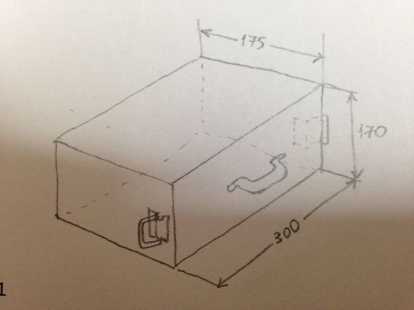

Итак, решили вопрос по батарее (viewtopic.php?f=64&t=1603) - закупаю пакеты и начинаем работу.
Батарея будет иметь ручку и крепления-карабины для плечевого ремня, чтобы носить ее было легко и приятно.
IMG_0006.JPG [26.39 КБ]

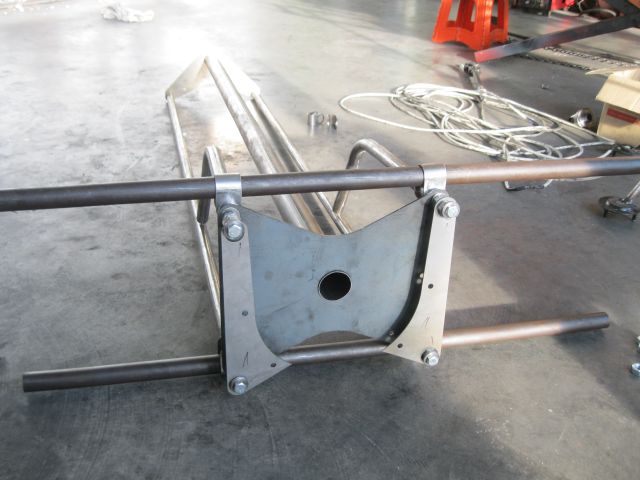

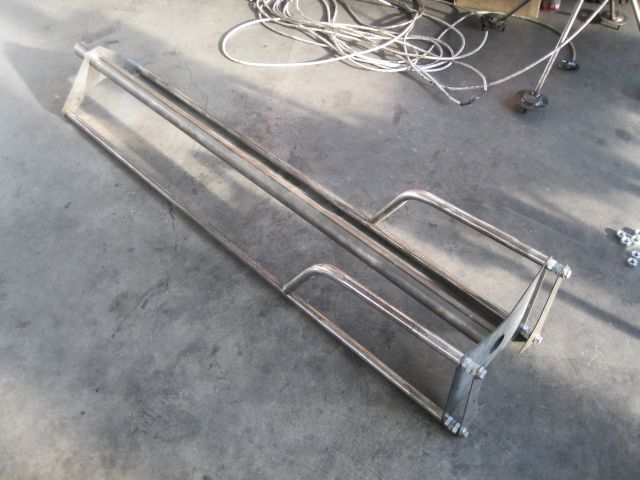

так же собрали раму без сварки и думают как технологически грамотно сварить(собрать)
IMG_0213.JPG [ 63.72 КБ | Переглядів: 11036 ]
IMG_0218.JPG [ 59.75 КБ | Переглядів: 11036 ]
IMG_0195.JPG [ 41.35 КБ | Переглядів: 11036 ]
IMG_0193.JPG [ 50.5 КБ | Переглядів: 11036 ]
 Заголовок повідомлення: Re: Реплика Morgan 3 Wheeler на электротяге
#31121Повідомлення 16 груд 2016, 19:03
Звідки: Украина.Кировоград
Мій електротранспорт: ЗАЗ 965
Подвеска на шкворнях вроде как ходит мало, люфтит бистро, смазивать нада очень чясто, зачем так?
