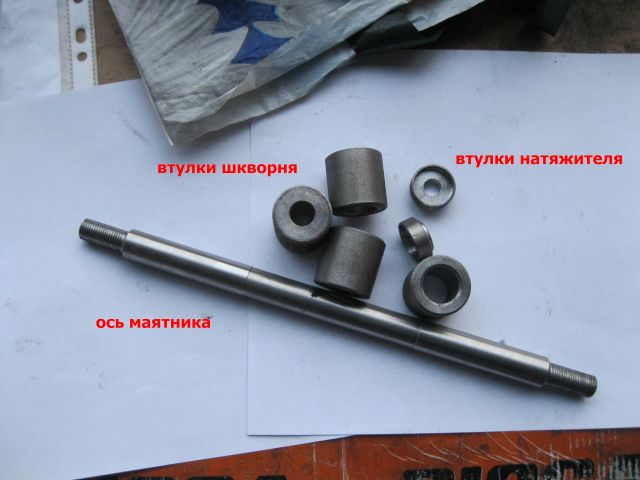

1958529[1].jpg [ 232.53 КБ | Переглядів: 11015 ]
Однако , Коллега, странныё у ВАС токари...............
Развёртки на 17 А1 или А2 или А3 , не производятся уже лет 30. ...........................................
......Им на смену пришли, или корректируемые на десятые доли ( сверху и снизу), или разводные , на миллиметры ( остальные)
