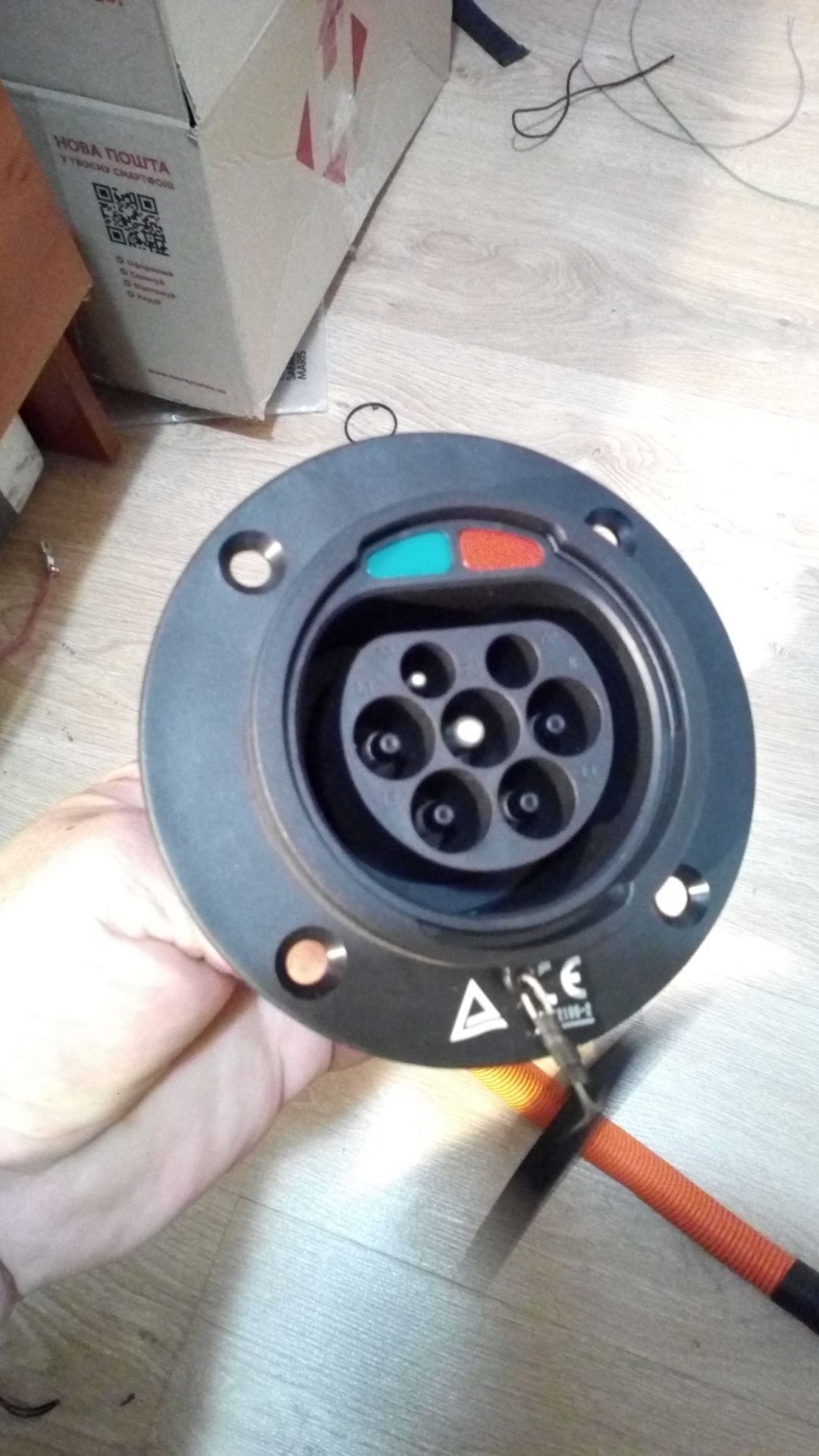

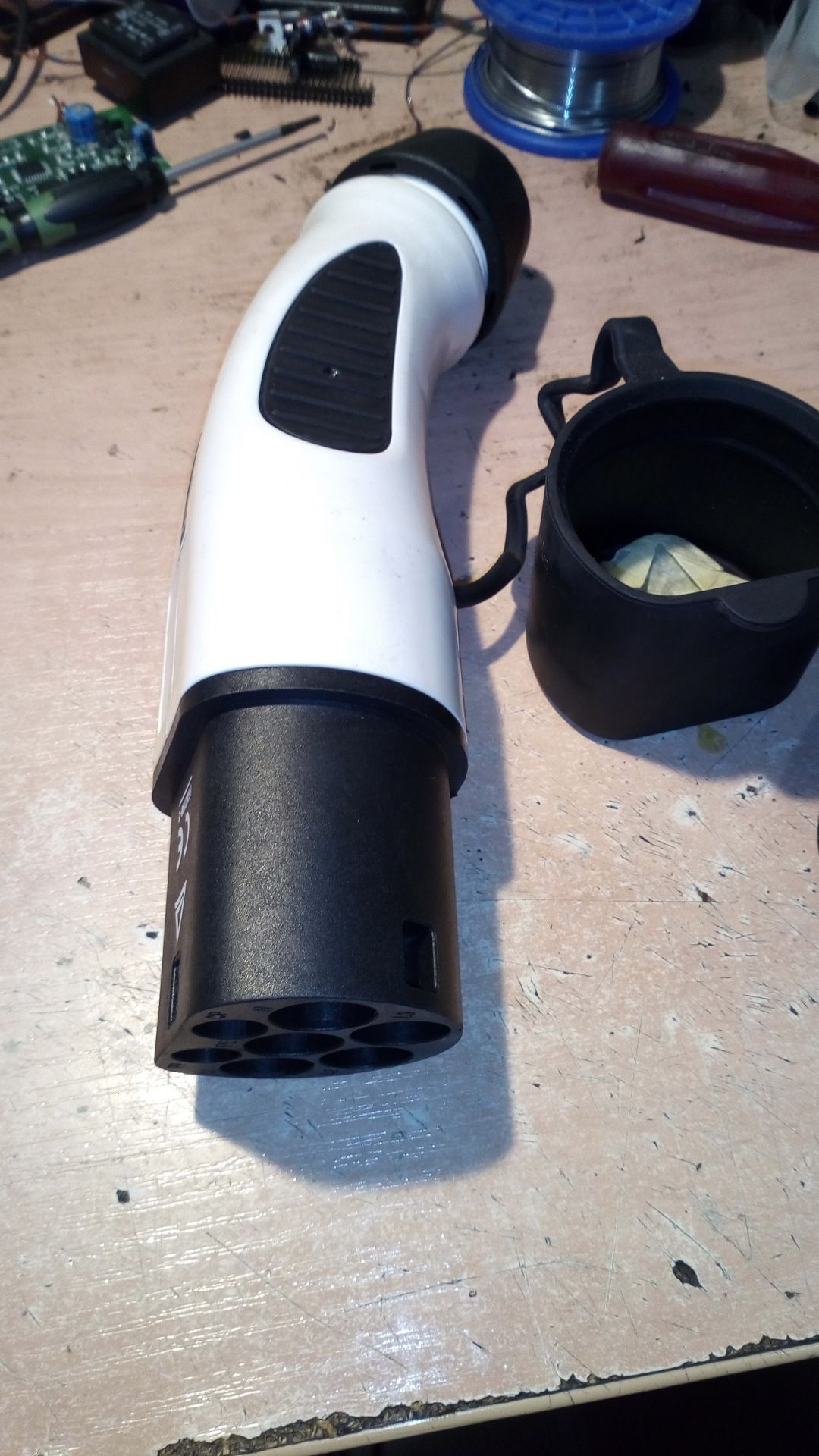

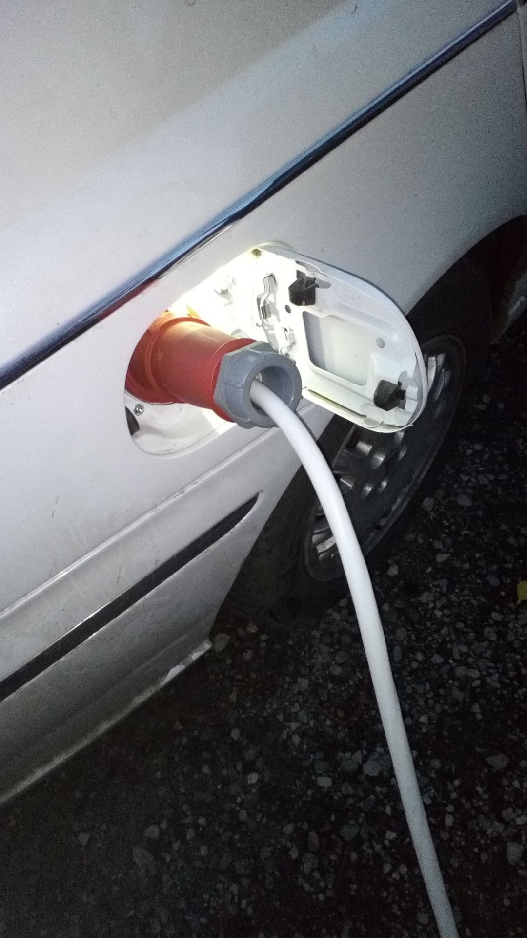

вопрос к спецам,кто заряжается на публичных станциях.
в авто стоит общепром 5 пин 32А
IMG_20191017_181012.jpg [ 268.67 КБ | Переглядів: 12597 ]
имеем вилку тип2 для зарядки на столбиках где стоит розетка
IMG_20191114_175102.jpg [ 248.64 КБ | Переглядів: 12597 ]
имеем вилку для установки в авто, тоже тип 2 под те столбики на которых висит кабель.
это как правило автоинтерпрайз,и у нас в основном он.
IMG_20191114_175148.jpg [ 217.17 КБ | Переглядів: 12597 ]
мож по опыту кто скажет как организовать кабель.или переходник для всего этого добра,и куда запаивать резисторы
какие выступы спиливать.
попытался разобраться в теме про разъемы.нифига толком не понял,то с хема с одной кнопкой.то с двумя.то разомкнутые,то замкнутые...
понял что можно просто куда-то запаять резистор,и все...
а то не терпится попробовать заряжаться на столбике)
#93789Повідомлення 14 лист 2019, 19:53
Лев писав(ла):
вопрос к спецам,
...правильно поднят вопрос :D мне тоже нужно про это знать...
А чего ты сразу не поставил «правильный» порт в Авто? Да, не дёшево в итоге получается (два пистолета и два порта-розетки), но зато «по-взрослому»...
#93790Повідомлення 14 лист 2019, 20:34
этот разъем мягко говоря не совсем влазит в лючек(если бы он был у меня до покраски,я бы скорее всего его и поставил,исключительно из соображений чтобы "по взрослому"
с точки зрения практичности этот разъем не годится.
ну во первых деньги,надо было бы иметь дома такой разъем,иметь кабель с двумя такими разъемами для зарядки на станцих,и еще один кабель,чтобы на входе был общепром а на выходе опять же такой разъем....получается к этому разъему что влючек не влазит,нужно было бы еще четыре вилки тип2... короче дорого.
#93794Повідомлення 14 лист 2019, 21:09
Это Alex Dnepr или Andy210 должны знать. Непосредственно в самом порту тип2 в ЭМ между PP и PE стоит резистор номиналом 4.7к. На сегодня на 90+% зарядок висят коннекторы, которые сразу вставляются в порт ЭМ, поэтому смысла особого в своем кабеле (тип2-тип2 или тип2-тип1, у кого какой порт) уже нет (кроме зарядки в сети Струм, например).
…в США и у АвтоЭнтерпрайза. Ну и на КЛО еще Т2. У нас [в Европе в целом, кста] из-за раздела машин до сих пор по Т1/Т2 АС-инфраструктура будет развиваться в сторону розеток, а не кабелей, как ни крути. Собственно Т2 этим кстати существенно отличается от Т1, у которого даже не предусмотрена розетка со стороны станции.
Лев писав(ла):

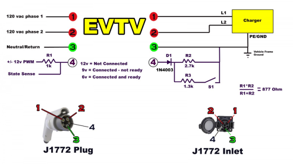

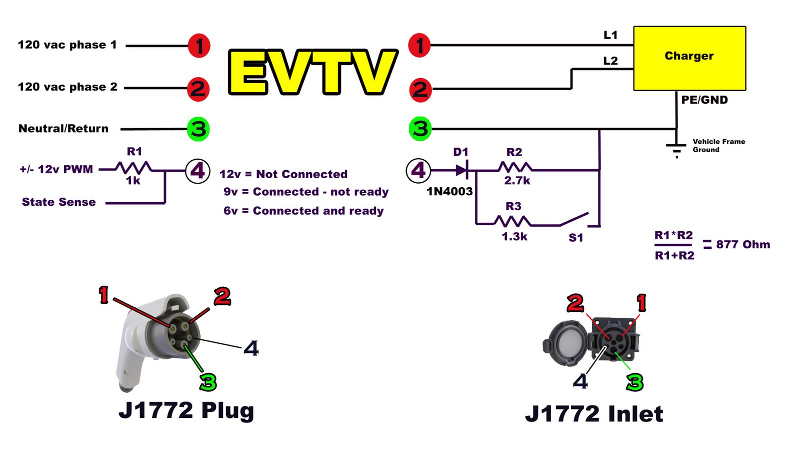

Вот тут:
viewtopic.php?p=72143#p72143
Между PP и PE внутри ручки намертво запаять резистор из таблички (ампераж на одну фазу):
Между CP и PE может быть два состояния (картинка для Т1, но смысл тот же для CP):
j1772.png [ 146.58 КБ | Переглядів: 12481 ]
  • 2.7 кОм — машина подключена
  • 2.7 кОм + 1.3 кОм в паралели (880 Ом всего) — машина требует зарядки
И еще диод как на схеме.
Станция блокирует замок исходя из своей логики, потому чтобы не спиливать, нужно предусмотреть переключение линии CP между состояниями выше + полный разрыв CP-PE. Если выкинуть первое состояние и сделать просто 880 Ом с разрывом, то станция сразу же будет подключать напряжение, то есть вам надо будет всегда подключать машину первой, а потом станцию. У хорвата где-то в треде по ссылке выше было красивое решение с ключом-выключателем, чтобы не делать доступные любому Васе кнопки на коннекторе.
Если не важна безопасность себя (и кабеля от воров) совсем и надо без кнопок и состояний, то выпилить красное на картинке (там мама, смысл тот же):
j1772-type2.png [ 136.42 КБ | Переглядів: 12481 ]
