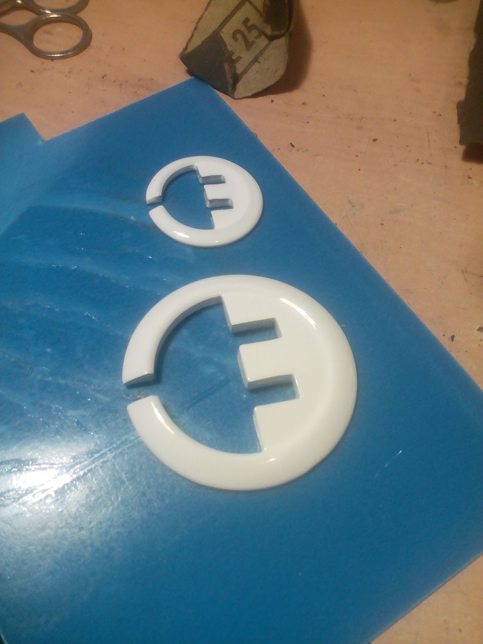

готово!
завтра приклею!

...вот же-ж упрямый дядька :P , говорю-ж затемни букву Е...ну совсем чуть-чуть.
Главное с железками он экспериментировать завсегда готов, а с "эстетикой" нивкакую :lol: ...
 Заголовок повідомлення: Re: Трабант Электро (Лев, Запорожье)
#49209Повідомлення 05 січ 2018, 20:26
железо люблю....красить не люблю.....и так пришлось над собой делать усилие)

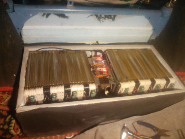

у меня два ящика,один в багажнике тонкий и хорошо утепленный,в нем сегодня было 19 град,на улице -12
по бокам 50мм с верху и снизу грубо по 30..

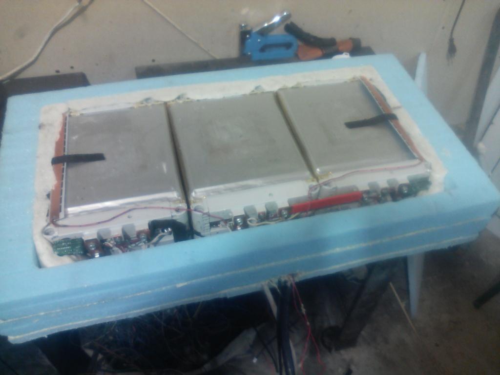

второй утеплен только 20мм пенопластом.в нем было16
IMG_20171225_210932_1.jpg [ 76.13 КБ | Переглядів: 8710 ]
то есть я могу судить что в первом ящике обогрев все таки иногда выключался,а второй работал постоянно
машина стоит на улице,за ночь батарея разрядилась приблизно на 0.1в на банку,напомню что обогрев работает от основной батареи через терморегуляторы
12в для них взято с этой же батареи через адаптер какой-то на 12в.
