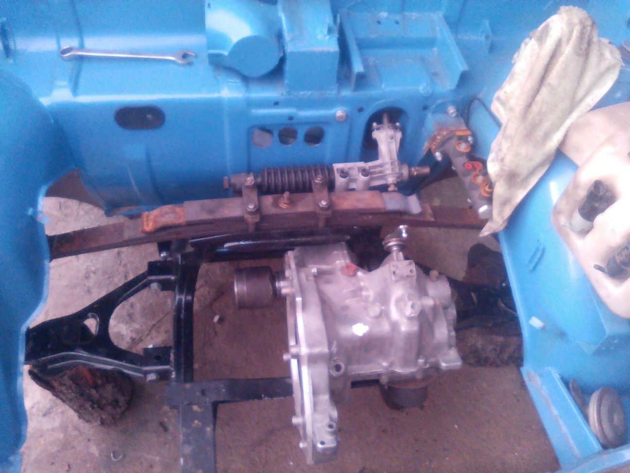

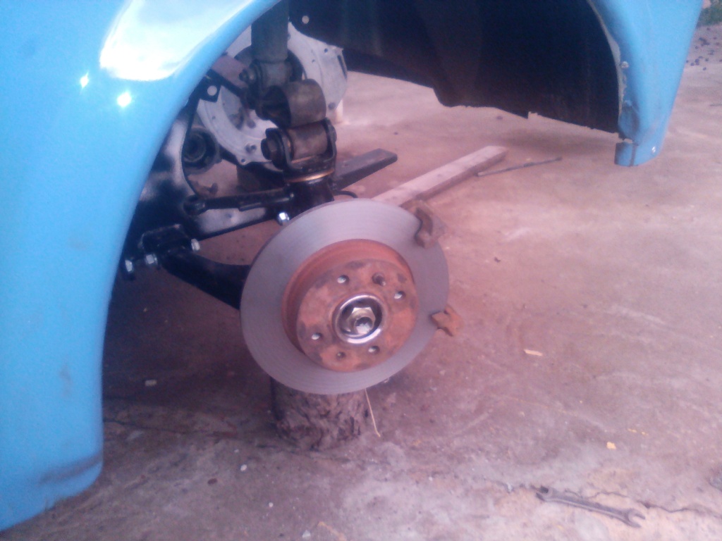

продолжаем..

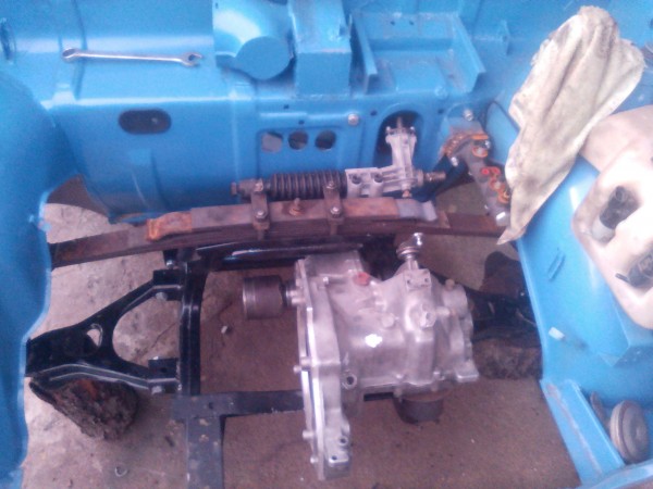

пока едет контроллер,собираю передок.
в трабанте,роль верхних рычагов выполняет рессора,такая страшная,и скрипучая поперечная рессора....
в ней должны стоять сайлентблоки. они организовывают шарнир с верхними шкворнями поворотных кулаков.от этих резинок зависит полностью геометрия подвески
ни чего подходящего я не нашел.по этому сделал в том месте металлический шарнир..
в рессору запресовал втулку.из бронзы выточил два грибка.которые вставляются во втулку,и стягиваются болтом,вместе с проушиной шкворня...
в болте внутри отверстие с выходом посередине для смазки, в него вкручена масленка...ну там канавки для распределения смазки.пылезащита по принципу как на шкворнях.
сайленты нижних рычагов,подошли от какого-то мота,правда пришлось во втулках рычагов развернуть отверстия на 1мм. это просто,развертку в сверлилку. на стол оправку,на нее рычаг,и на низких оборотах все получилось без проблем...

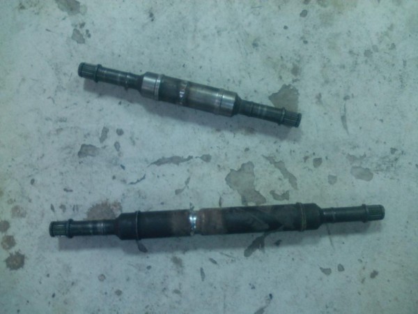

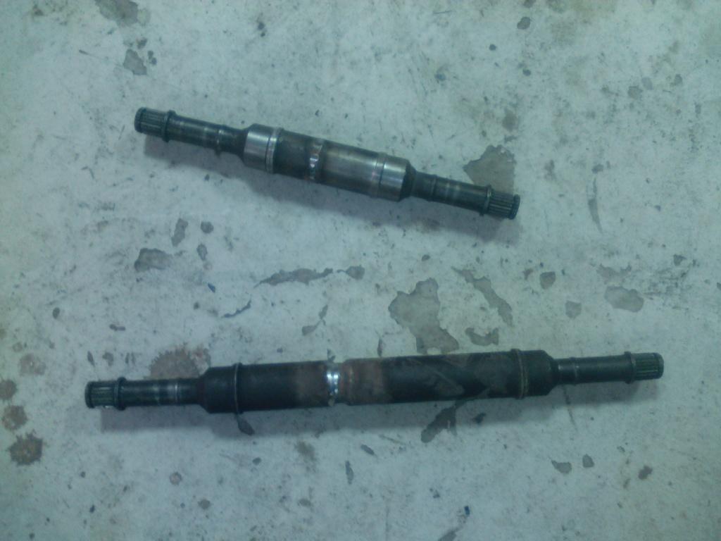

передок собрал,поставил гранаты и коробку,вымерял какой длины нужны полуоси,и из предварительно приготовленных восьмерочных.сделал такие как мне нужно.то есть трабантовские)
все собрал.все работает)даже странно.....

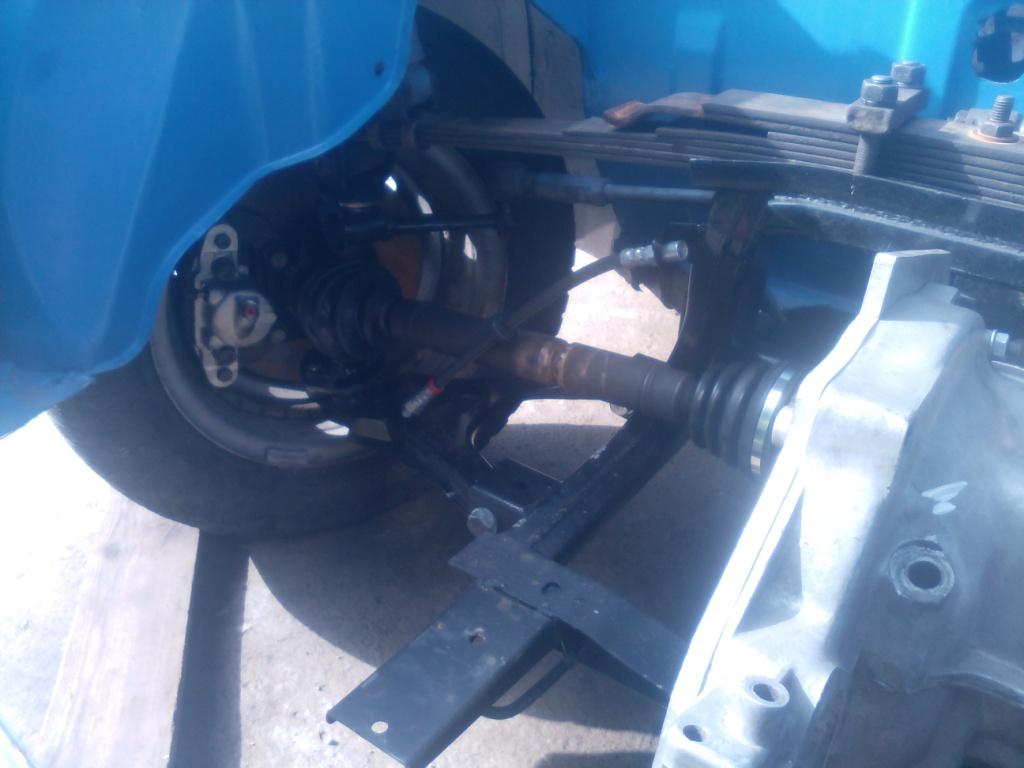

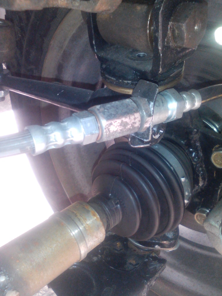

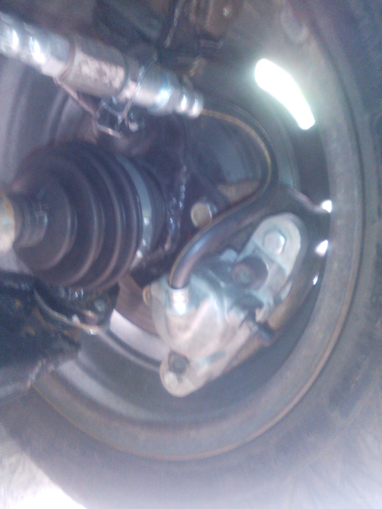

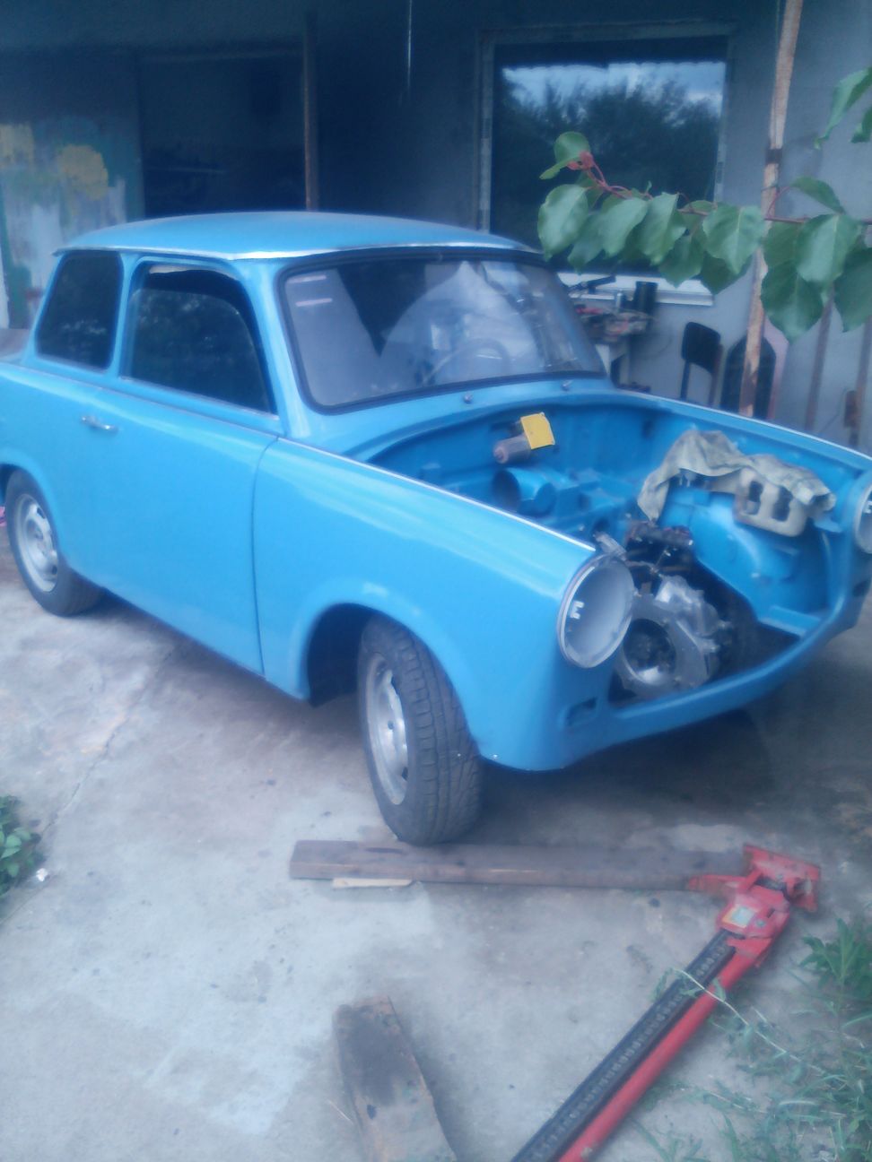

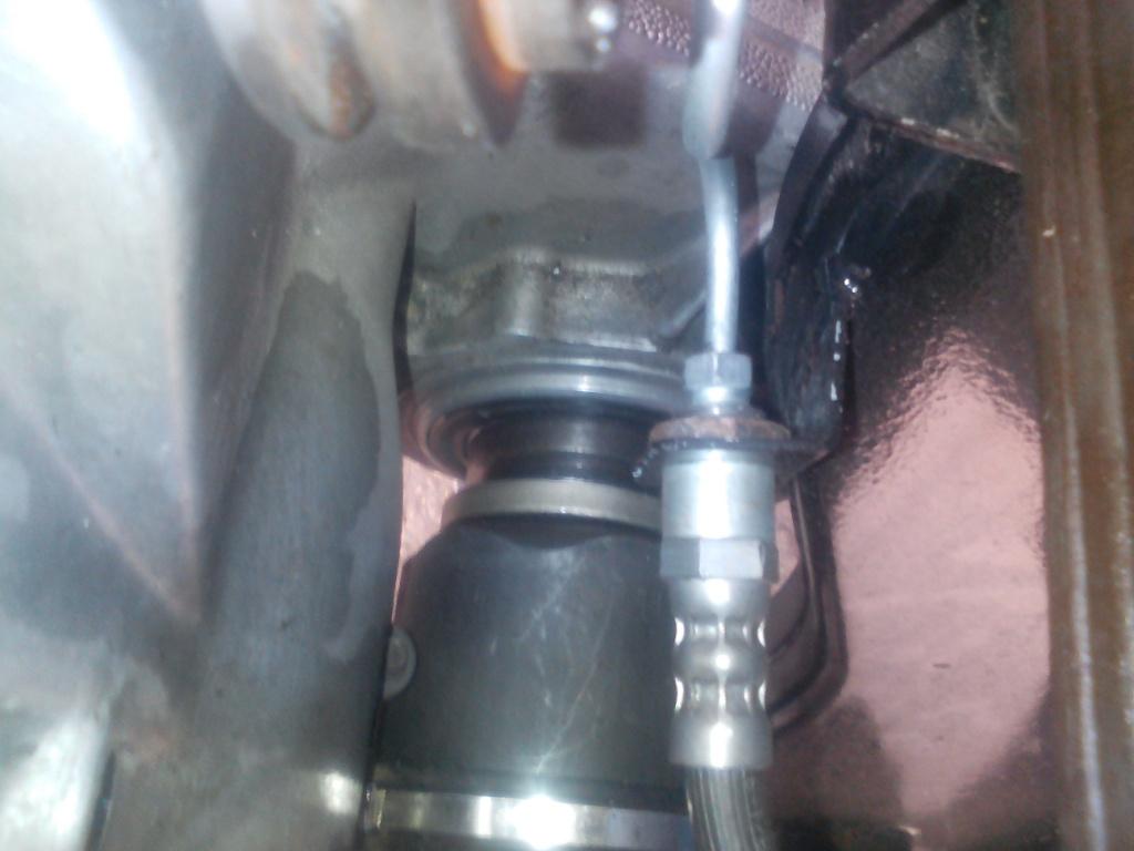

передок по механике собрал.... с тормозными трубками-шлангами пришлось повозиться...
на каждой стороне использовал по два шланга,один короткий (задний от восьмерки) и длинный передний от нее-же..
коротким соединил от цилиндра до крепления на поворотном кулаке.а длинный уже пошел от кулака до подрамника.дальше трубками.
при укладке трубок пользовался приспособой для развальцовки тормозных трубок,прикольная штука))))) брал у знакомых в автосервисе.

Лев писав(ла):
...штука хорошая,но нужно пользоваться аккуратненько,без должных навыков и спешке можно наделать микротрещин и будет сопливеть с потерей герметичности! Хотя говорят - новичкам везёт ;) .

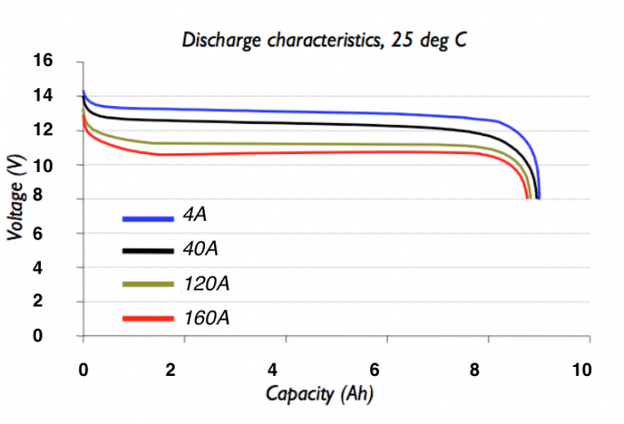

Лифер 4S подходит потому, что при 14-14,5В почти полностью заряжен, и при минусе ведет себя демократичней липолек.
На Али давно предлагаются готовые сборки лифера 4S в конструктиве стартерных СКА.
