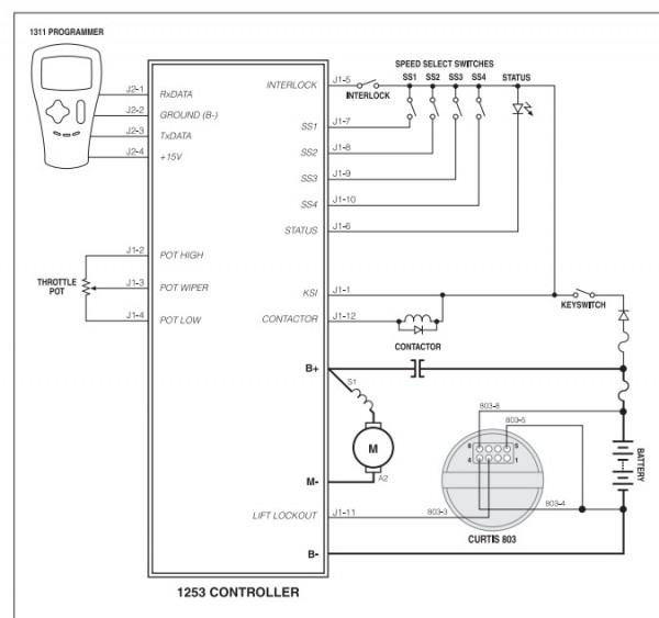

Подскажите как можно например этот контроллер https://www.olx.ua/obyavlenie/kontrolle ... 0268661b98 соединить с педалью газа? типа такой https://ru.aliexpress.com/item/foot-ped ... 0bb2&tpp=1 там надо чтото между ними еще? куда там те 3 контакта с педали идут? два питание, третий управляющий на контролллер например на А2?

Первый имеет на сколько мне известно фиксированые 4 или 5 скоростей плюс задний ход и с педалью газа не работает

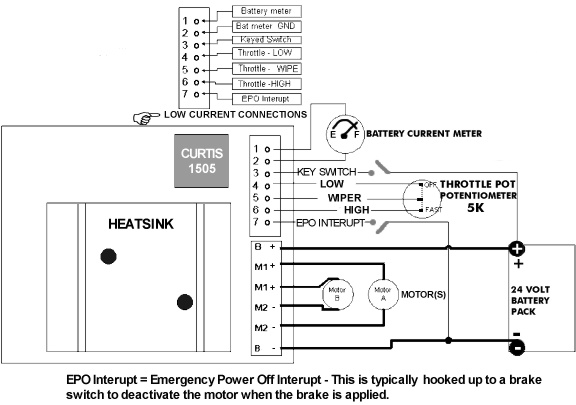

#43452Повідомлення 07 жовт 2017, 06:21
Помню долго искал картинку подключения и где то нашел но не сохранил. Картинка типа такой
15051x.jpg [ 49.08 КБ | Переглядів: 9646 ]
1253wiring14622185065727af0aeb4c8.jpg [ 63.96 КБ | Переглядів: 9646 ]
 Заголовок повідомлення: Re: ЗАЗ 968М СУПЕР бюджетный электрокар)
#43453Повідомлення 07 жовт 2017, 06:24
Большая часть этих контроллеров имеют 3х пиновае подключение слаботочки и эти 3 пина идут на резистор. Тут только на угад. Тестером искать плюс и смотреть в гугле картинки с какой совпадет или покупать со схемой. Цена хорошая но без схемы это лотерея. Рабочий или нет, спалить не спалить, угадать не угадать. Вам решать
