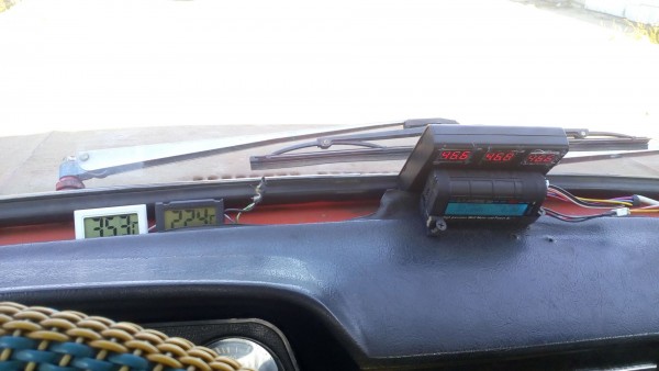

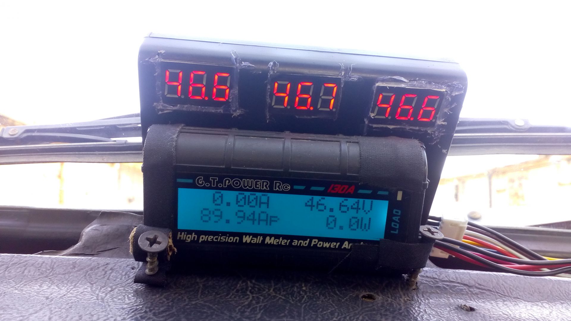

Фото электро приборов))))
слепил как смог,с того что было.
Коментарій до файлу: Напряжение по блокам и ток на ваттметре.

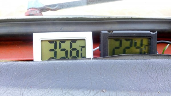

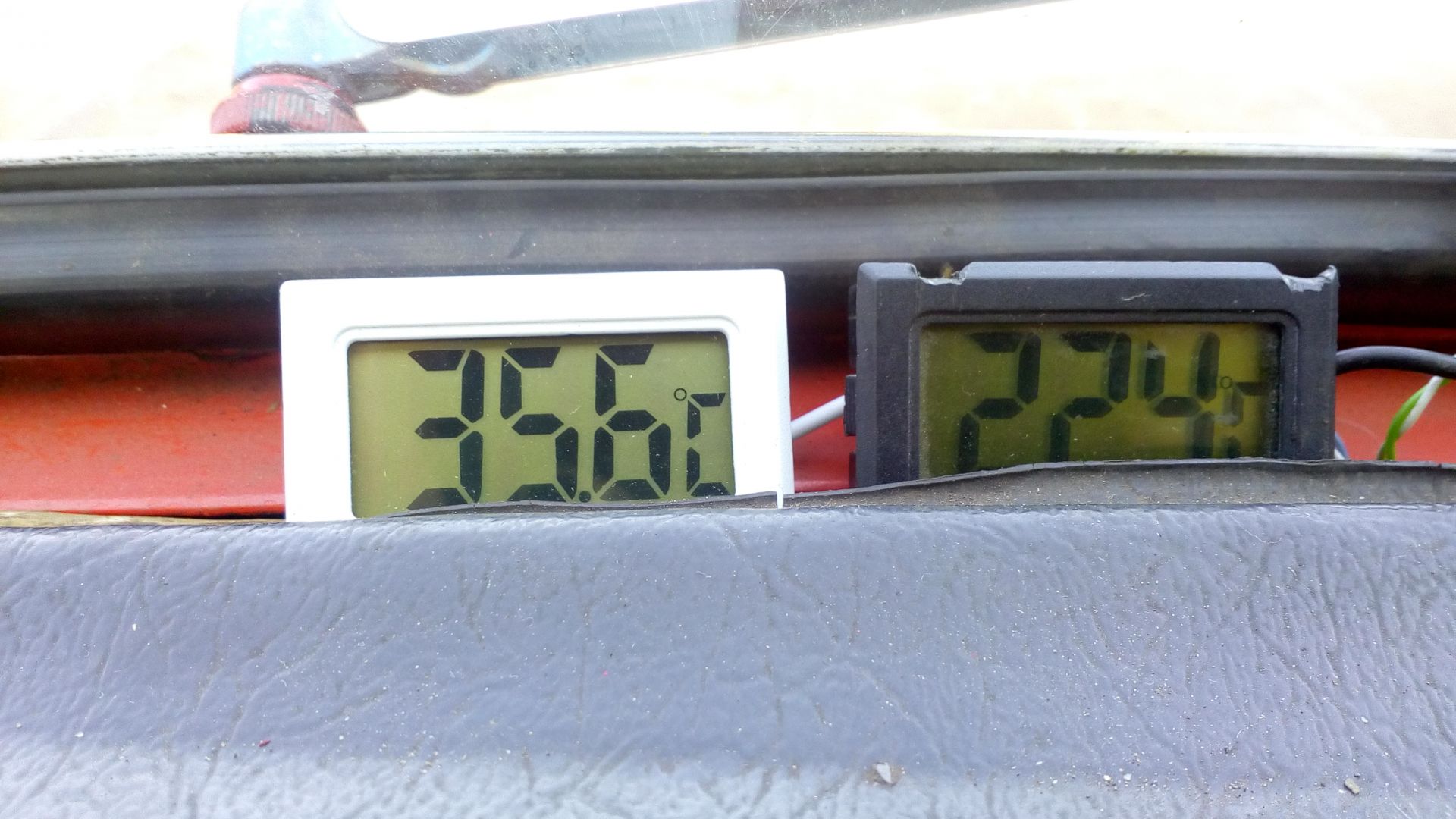

Коментарій до файлу: температура контроллера и мотора.
IMG_20191017_124529.jpg [ 230.68 КБ | Переглядів: 11512 ]
Коментарій до файлу: Общий вид)
IMG_20191017_124539.jpg [ 204.37 КБ | Переглядів: 11512 ]

Приветствую всех,у меня огорчение,в субботу понял что ток измерение не верно,и показания меньше чем есть.
Сравнил с ваттметром который подключил к аварийной акб.
Нужно переделывать ваттметр или заменить его на стрелочный.
