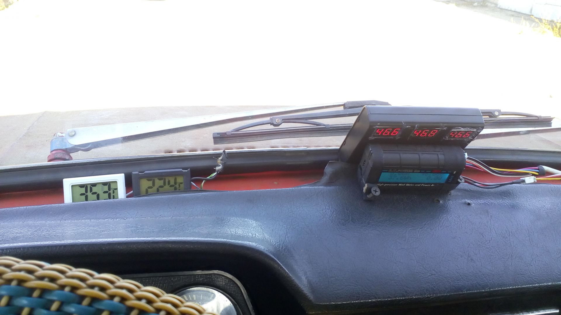

#92273Повідомлення 15 жовт 2019, 20:17
Продолжаю устанавливать приборы из подручного барахла))))
поставил шунт на минус АКБ(взял с ваттметра на 60в 150А типа Turnigy130A),
и к ему же подключил ваттметр,теперь видно ток с акб,очень помогает при езде на дальние дистанции(пиковый ток видел 110А)
За выходные накатал 170км на трех подзарядках.
последний заезд 51км,4 передача и скорость 40-45(иногда 50),думаю съело пол заряда акб(напряжение упало с 54.6в на каждом блоке до 48.5в.
Думаю акб 140.4в 60Ач хватит на 100км,это круто :hurra: ,но это только предположение.
фото позже скину,поржоте с моего охлаждения мотора))))

#92566Повідомлення 21 жовт 2019, 14:13
Фото электро приборов))))
слепил как смог,с того что было.
Коментарій до файлу: Напряжение по блокам и ток на ваттметре.

#92816Повідомлення 27 жовт 2019, 10:15
Приветствую всех,у меня огорчение,в субботу понял что ток измерение не верно,и показания меньше чем есть.
Сравнил с ваттметром который подключил к аварийной акб.
Нужно переделывать ваттметр или заменить его на стрелочный.
