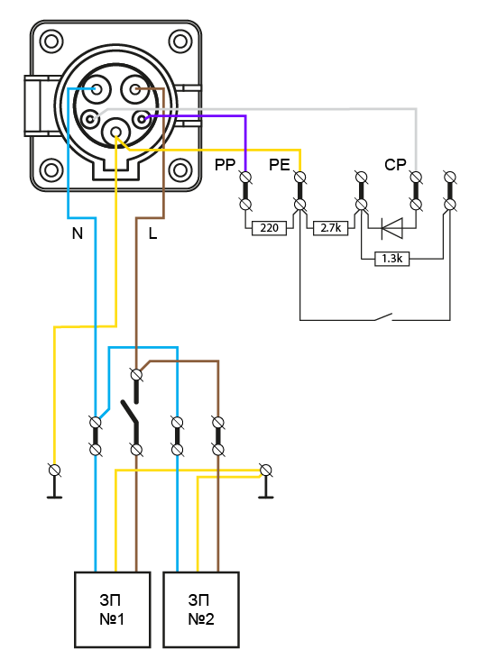

Нарешті доробив зарядний порт. Зайняло трохи більше часу ніж розраховувув.
J1772_1Phase_adapter.png [ 33.01 КБ | Переглядів: 28713 ]
За основу взятий корпус трифазної настінної розетки на 32А

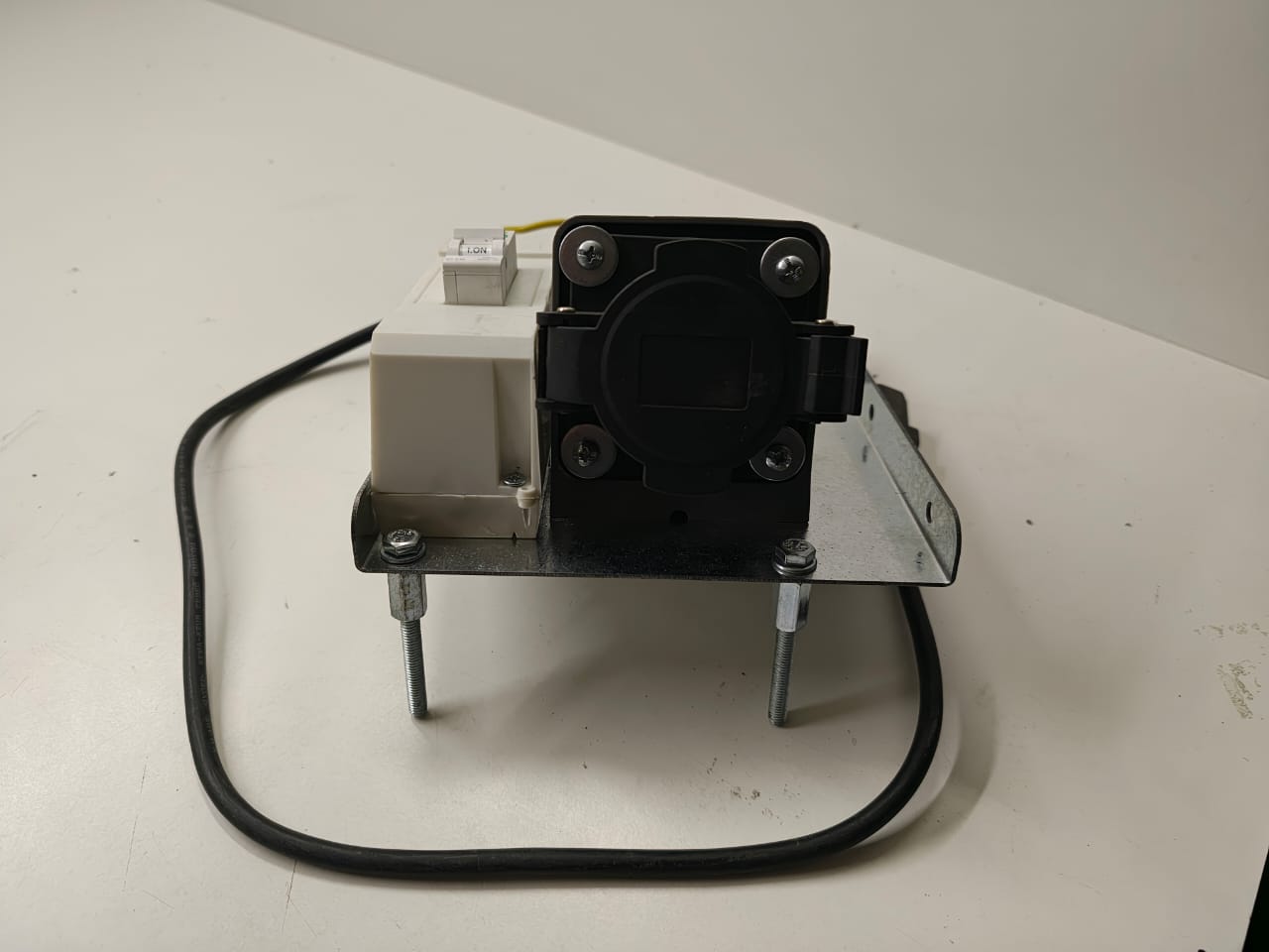

У ньому змонтував маму J1772 i схему активації публічних зарядних станцій

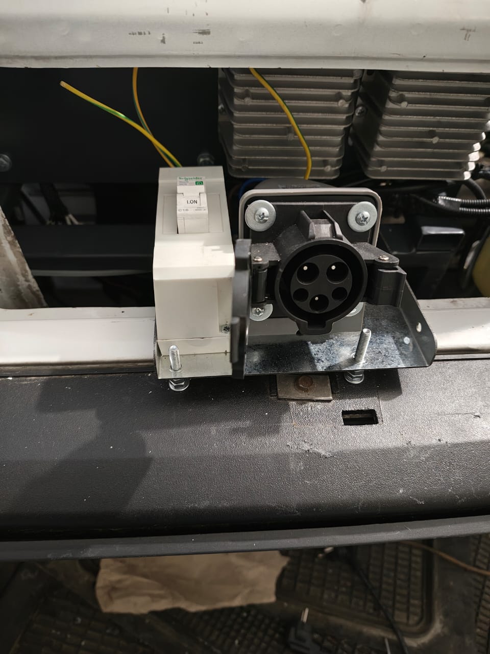

Зібрав все на платформі з оцинковки і додав однофазний автоматичний вимикач. Так як зарядних пристроїв два, то вимикач дозволяє регулювати потужність шляхом вимкнення одного зарядного пристрою (якщо мережа слаба).

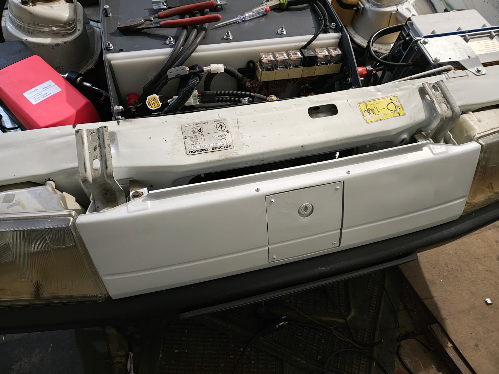

Далі був нудний процес врізання лючка у передню решітку. Настільки нудно, що навіть фото не робив. Можливо вийшло трохи колгоспно)))
І нарешті прикрутив все це на машину.
Зображення WhatsApp, дата_ 2024-12-04 о 19.06.36_f376ff09.jpg [ 130.62 КБ | Переглядів: 28713 ]
Кінцевий результат

Зробив зарядний кабель з конектором папа J1772 на одній стороні і однофазною вилкою на протилежній стороні.
Конектор легко вставляється/виймається, нічого не чіпляє. Лючок замикається, ні у що не впирається.
Тепер можу заряджатися і вдома, і на публічних зарядних станціях.

#138463Повідомлення 05 груд 2024, 18:06
Мне кажется лючок надо было делать с открыванием вверх. В дождь или снег шоб не заливало
Геометрична конфігурація капот-решітка-лючок не дозволяє зробити відкривання нагору. Взагалі хотів реалізувати порт за номерним знаком. Але це треба розробляти конструкцію, замовляти деталі, а Вовчик вже хоче кататися)) Можливо пізніше це зроблю, запасна решітка є))
