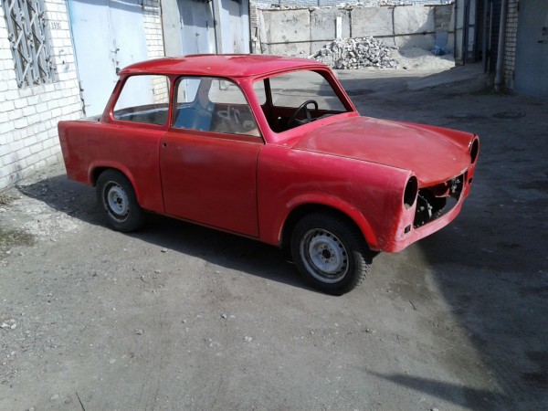

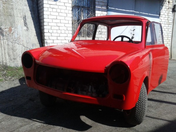

Сегодня за полдня разобрал машину под покраску, маляр возьмётся во вторник. Краска куплена ещё в прошлом году...

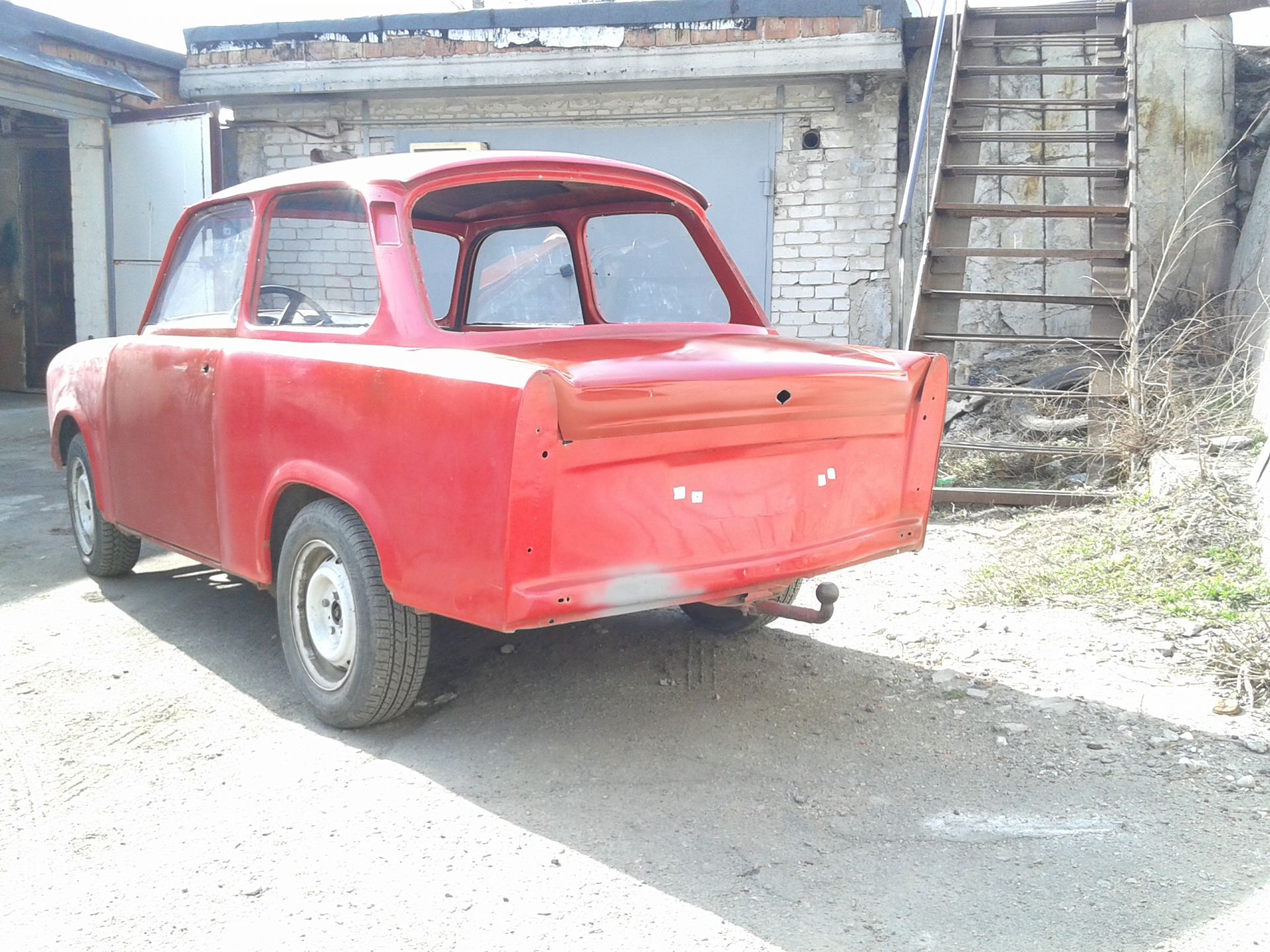

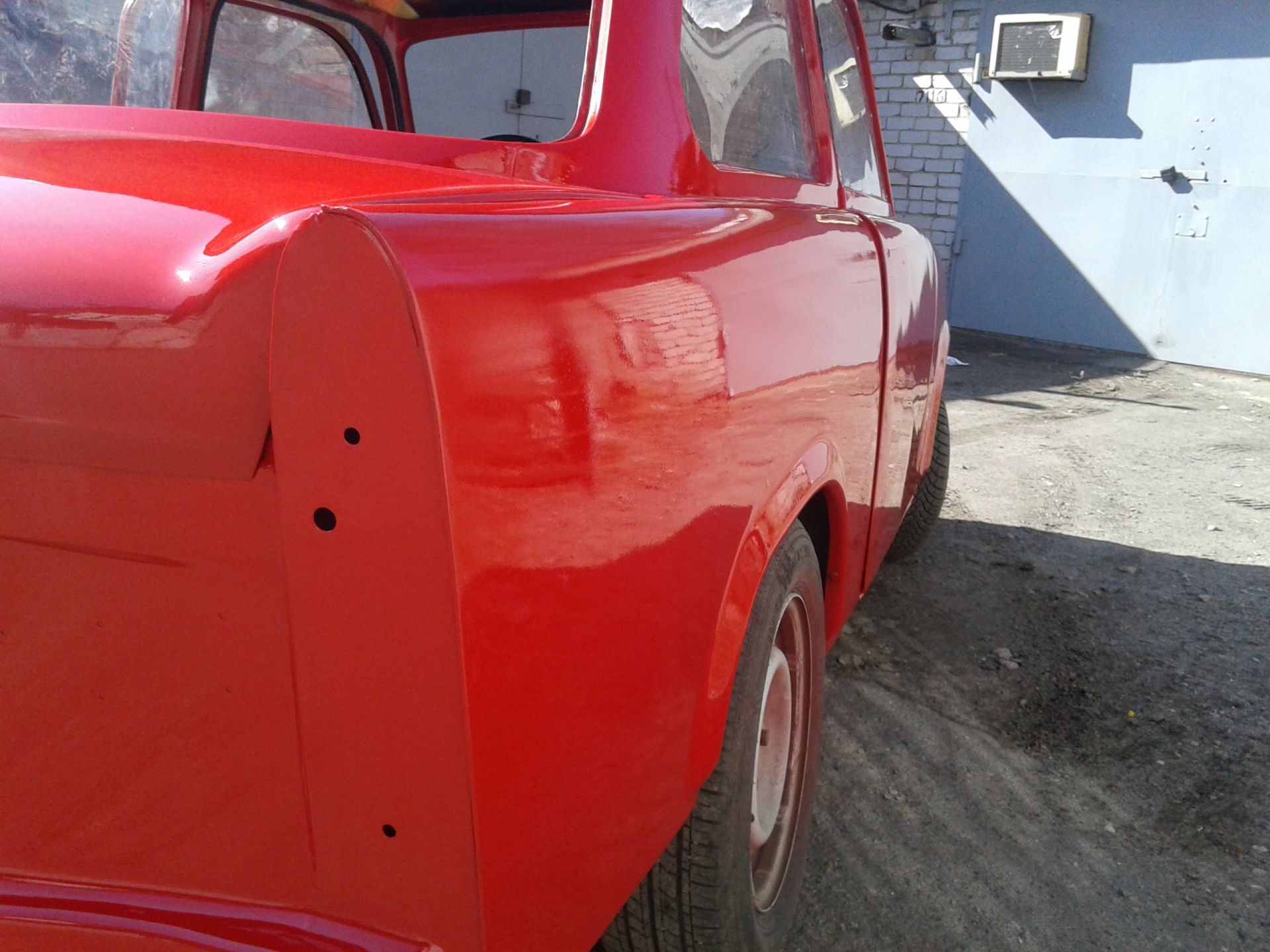

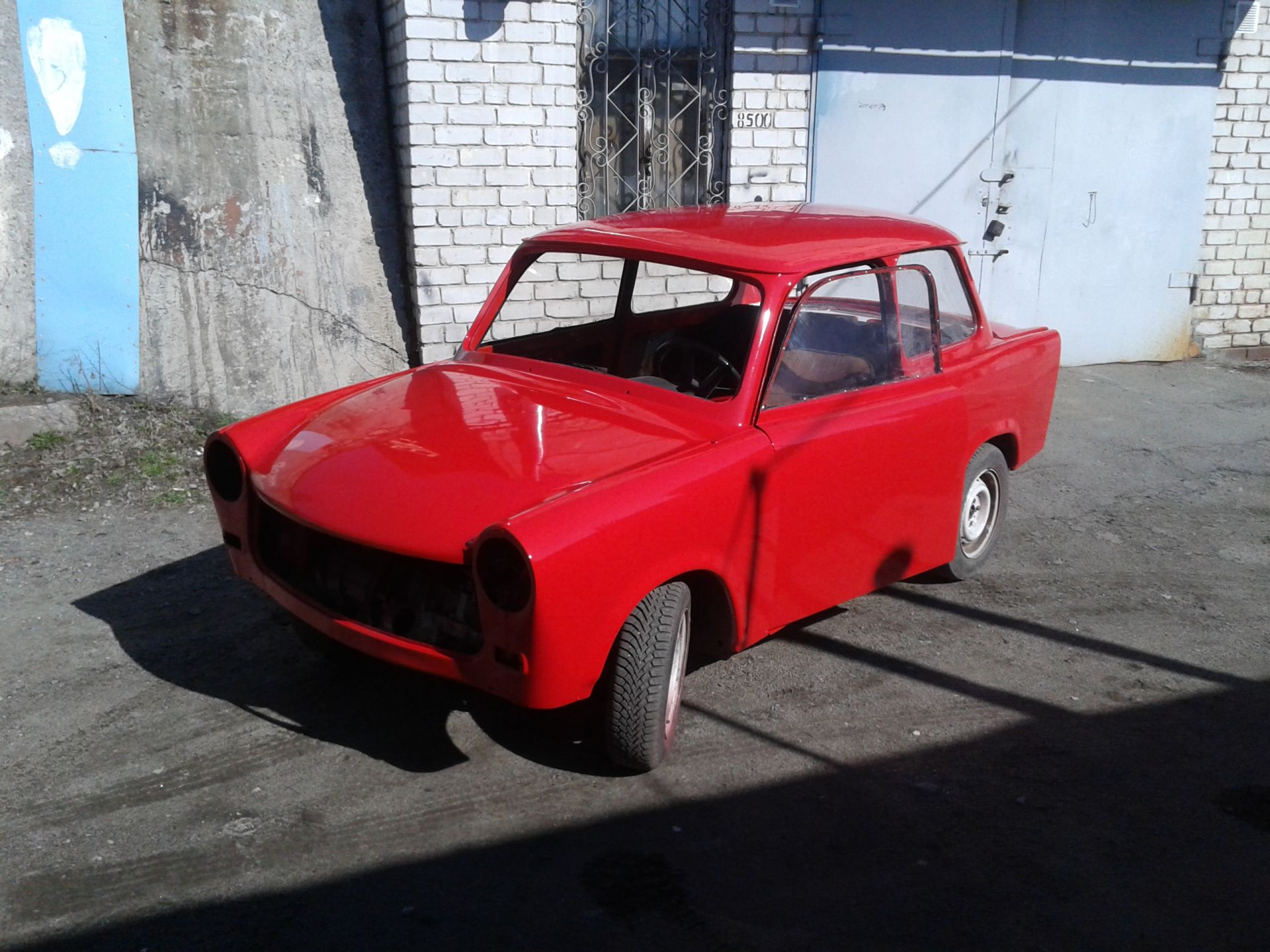

Звідки: Дніпро, Україна
Забрал с малярки, цвет такой как и хотел. Мусор есть, но это всё уберётся полировкой. Ложили красный грунт, и 6 слоёв акрила и 2 лака. Пусть хорошо высыхает, через месяц-два доберусь до полировки, пусть всё усаживается. В целом результатом доволен, блеск и цвет супер

#77393Повідомлення 18 бер 2019, 10:48
Отлично выглядит! :bravo:
#77400Повідомлення 18 бер 2019, 12:22
Огонь!!!
