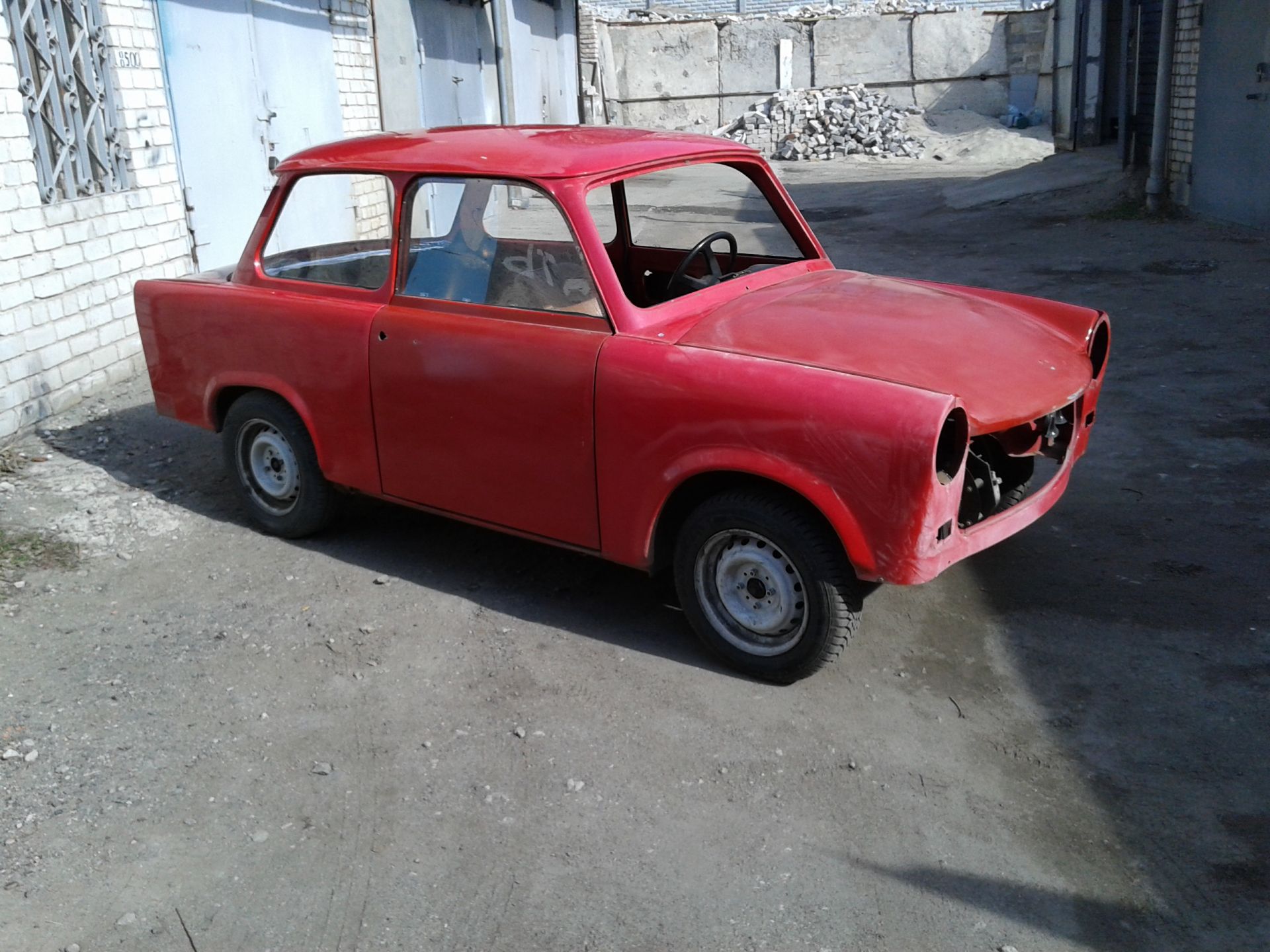

Сегодня за полдня разобрал машину под покраску, маляр возьмётся во вторник. Краска куплена ещё в прошлом году...
