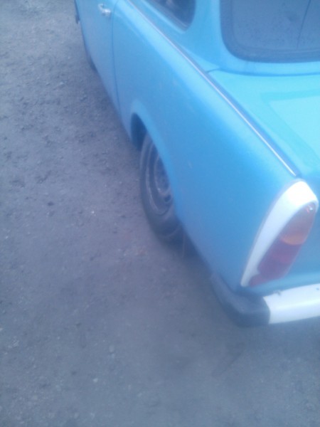

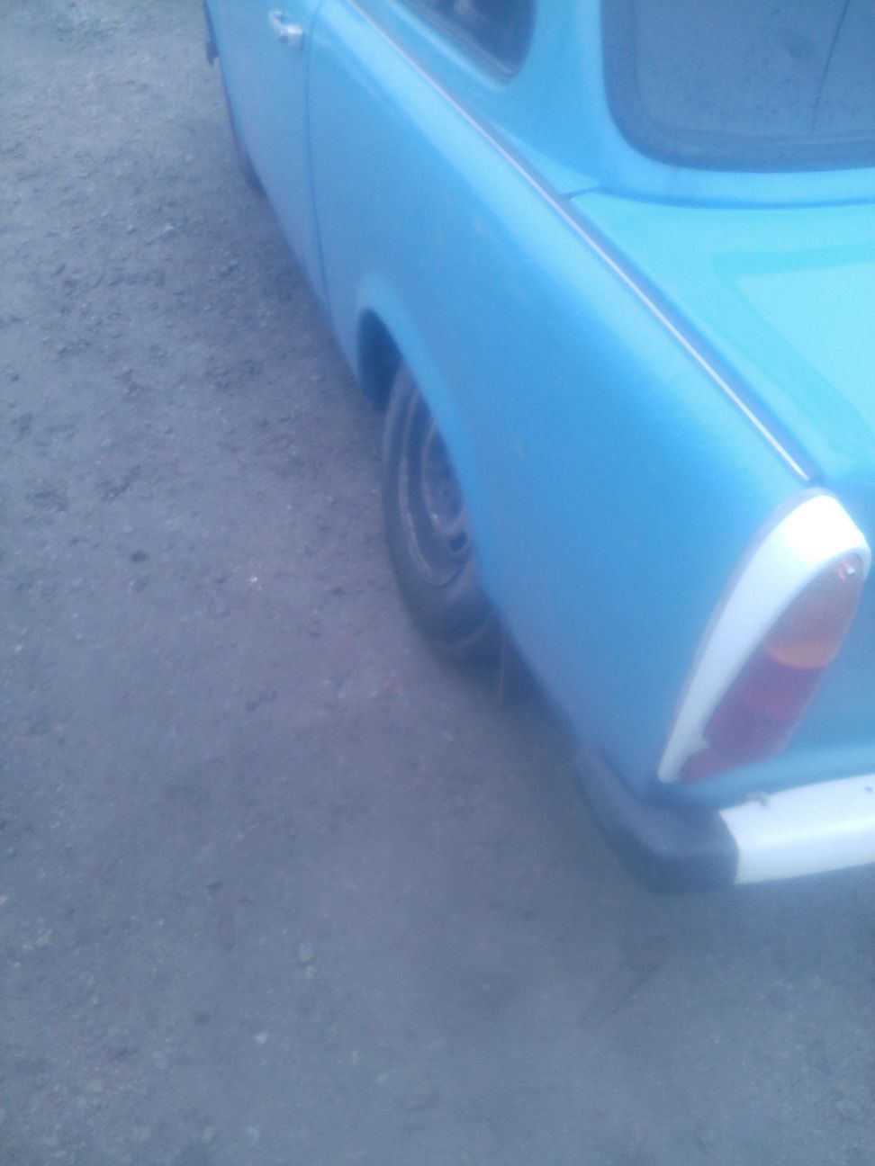

вчера произошла первая поломка) порвался рычаг,но до дому доехал)
IMG_20180315_094153.jpg [ 1.12 МБ | Переглядів: 9652 ]
поперечная тяга рычага лопнула просто по живому,продольная скрутилась...я когда трабаслу собирал,эти все места просматривал,некоторые ремонтировал,подваривал...
ехал с таким колесом потихоньку на аварийках почти из Запорожья... 25км но доехал...
место разрыва пока зафотать не могу.его просто не видно,когда полезу ремонтировать,зафотаю...

...печально! Это слабое место или незамеченный дефект?
 Заголовок повідомлення: Re: Трабант Электро (Лев, Запорожье)
#54162Повідомлення 15 бер 2018, 11:57
да фиг его знает,порвалось миллиметрах в двадцати от узла,где все сваривается ...просто по ровной трубе....это наши сука дороги.....
в машине было два человека,ну я и гитарист, мы с репы ехали) так что перегруза ни какого не было
#54165Повідомлення 15 бер 2018, 12:14
Дякував (ла) 947 Подякували 735
Похоже, что это усталость умноженная на качество дорог.
#54169Повідомлення 15 бер 2018, 14:03
да наверное....
рычаг заварил,наварил по косынке и на второй рычаг тоже на всяк случай)ща как раз нужно в запорожье) за одно и испытаю)
