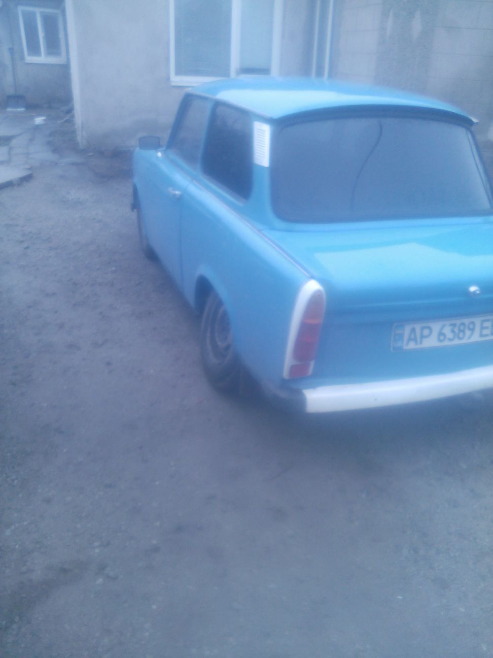

вчера произошла первая поломка) порвался рычаг,но до дому доехал)
IMG_20180315_094153.jpg [ 1.12 МБ | Переглядів: 9816 ]
поперечная тяга рычага лопнула просто по живому,продольная скрутилась...я когда трабаслу собирал,эти все места просматривал,некоторые ремонтировал,подваривал...
ехал с таким колесом потихоньку на аварийках почти из Запорожья... 25км но доехал...
место разрыва пока зафотать не могу.его просто не видно,когда полезу ремонтировать,зафотаю...

...печально! Это слабое место или незамеченный дефект?

да фиг его знает,порвалось миллиметрах в двадцати от узла,где все сваривается ...просто по ровной трубе....это наши сука дороги.....
в машине было два человека,ну я и гитарист, мы с репы ехали) так что перегруза ни какого не было

Похоже, что это усталость умноженная на качество дорог.

да наверное....
рычаг заварил,наварил по косынке и на второй рычаг тоже на всяк случай)ща как раз нужно в запорожье) за одно и испытаю)
