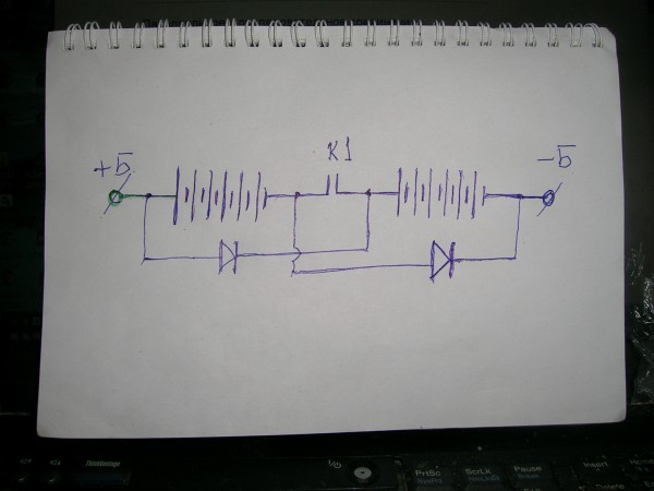

dimademch2012 Обьясните пожалуйста как работает ваш ступенчатый контактор? он перекомутирует две батареи и подает 12-24 в?
 Заголовок повідомлення: Re: ЭлектроЗАЗ за 100 долларов
#33487Повідомлення 21 лют 2017, 12:42
Den81 писав(ла):
нет. когда планировал поставить литий - хотел сделать схему Куртиса download/file.php?id=3054&t=1
но так как ездил на свинце - то просто для трогания брал 12В с половины батареи. Это только для трогания на 1-2 передаче. Потом передвижение происходило при 24В, менял только передаточное число МКПП. Так как в гараже была розетка и время неограничено, то заряжал каждый аккумулятор отдельной малоамперной зарядкой, и каждый брал то что ему нужно было...
