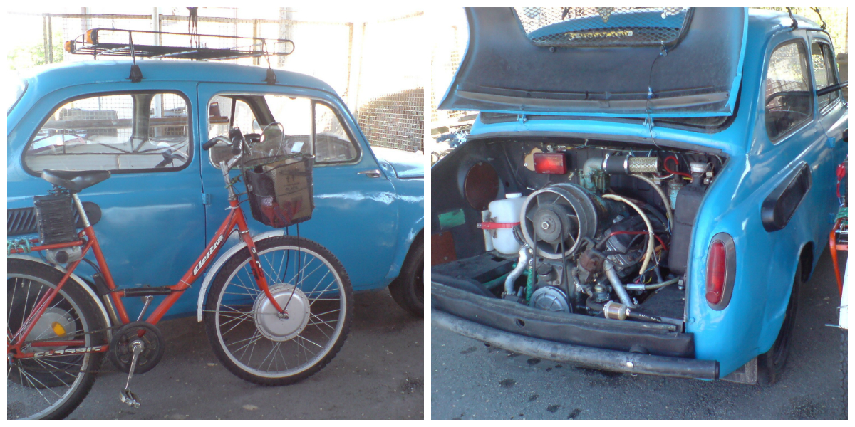

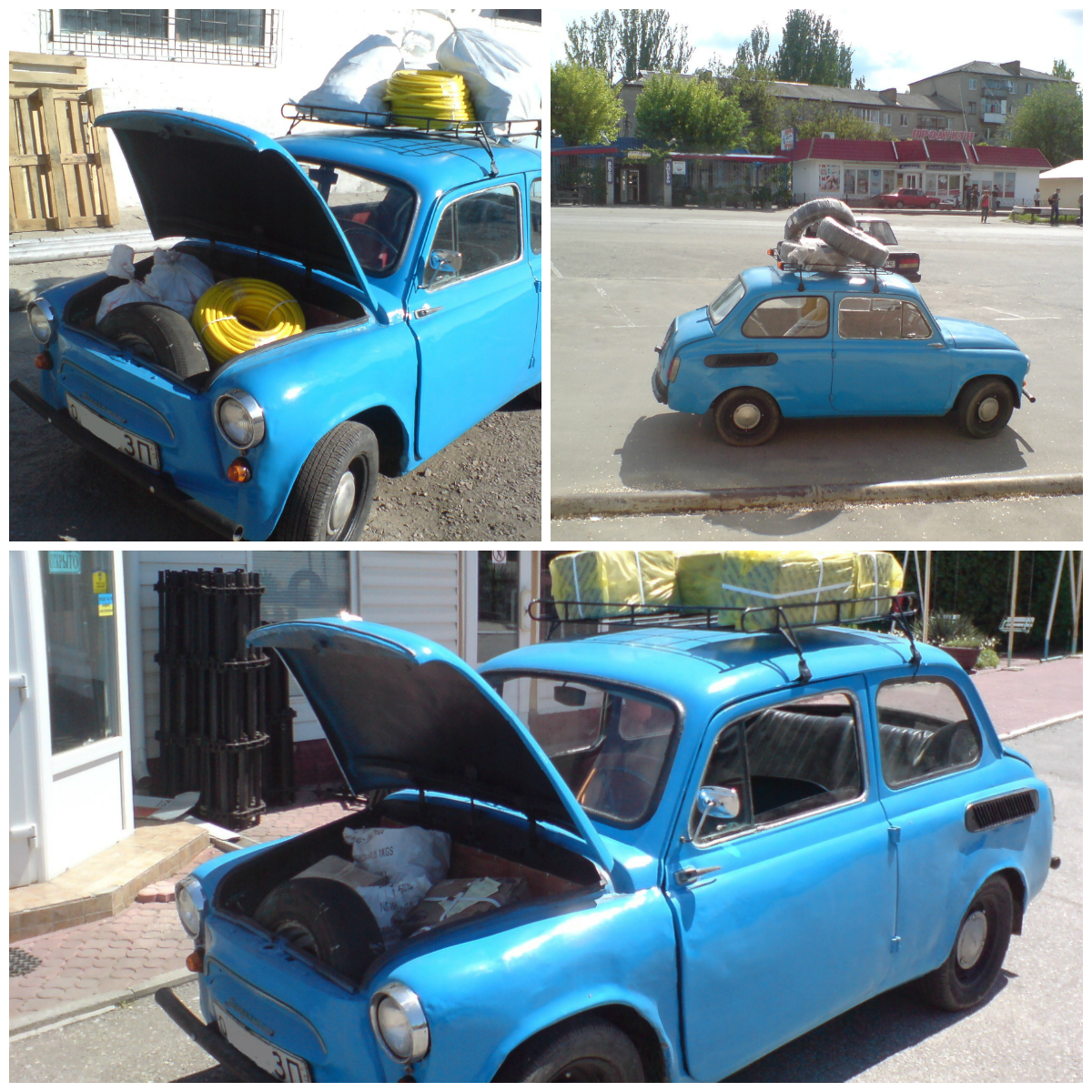

Если вдруг кому интересна судьба 965-го за 100 долларов:
решено было купить литиевую батарейку не ему, а велосипеду. Точнее, не одному, а двум: лифер тому что на фото, и минимонстры от Григория - самодельному велосипеду.
А на жужик благодаря форумчанину memberlist.php?mode=viewprofile&u=1337 вернулся родной двигатель, и с незначительными доработками (електронное зажигание, выхлоп нержавейка т.п.) 965-й отработал 2 месяца курьером, как самый настоящий современный автомобиль. После чего в один из воскресных вечеров довольно неожиданно для меня самого уехал к молодежи для следующего проекта, к сожалению, никак не связанного ни с батарейками, ни с экономией...Напомню, ему было 56 лет....
