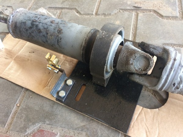

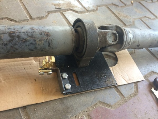

Делаем подготовку для снятия импульсов для тахометра и спидометра.
IMG_0651.jpg [ 140.64 КБ | Переглядів: 10868 ]
IMG_0652.jpg [ 152.46 КБ | Переглядів: 10868 ]
IMG_0654.jpg [ 131.07 КБ | Переглядів: 10868 ]

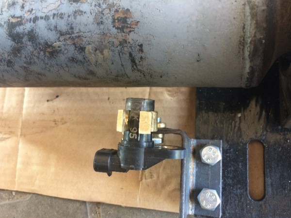

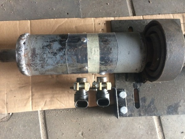

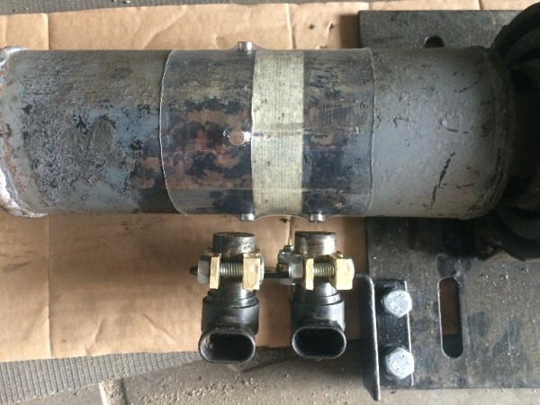

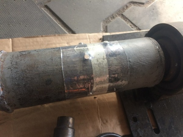

Что бы снять сигнал и для тахометра и для спидометра поставили два датчика,один снимает 5 импульсов,второй 2.
Как обычно - механическая погрешность,если импульсы плохо будет считать придется переделывать(или магниты переклеивать ) :?
IMG_0687.jpg [ 131.08 КБ | Переглядів: 10830 ]
IMG_0689.jpg [ 128.62 КБ | Переглядів: 10830 ]
IMG_0691.jpg [ 133.5 КБ | Переглядів: 10830 ]
IMG_0692.jpg [ 110.97 КБ | Переглядів: 10830 ]
IMG_0693.jpg [ 150.63 КБ | Переглядів: 10830 ]
IMG_0695.jpg [ 151.07 КБ | Переглядів: 10830 ]

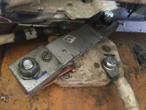

Пришла интересная идея размещения шунта :bravo: - И перемычка и шунт.
И еще раз как китайское сверло помогло в креплении контактора.
IMG_0699.jpg [ 207.83 КБ | Переглядів: 10783 ]
IMG_0703.jpg [ 186.6 КБ | Переглядів: 10783 ]
IMG_0706.jpg [ 195.46 КБ | Переглядів: 10783 ]
IMG_0707.jpg [ 207.58 КБ | Переглядів: 10783 ]
IMG_0709.jpg [ 178.06 КБ | Переглядів: 10783 ]

Звідки: Dніпропетровськ
...а шунт придется переносить... :?...когда контактор надумаете подключить...
 Заголовок повідомлення: Re: FAW 6371 в "электричку"
#64646Повідомлення 27 серп 2018, 06:56
Александр.TUZ писав(ла):
Почему?

#64671Повідомлення 27 серп 2018, 11:57
не очень хороший вариант размещения датчиков,ну на мой взгляд...
первое это то,что кардан имеет некоторую свободу перемещения и радиально и по оси.соответственно расстояние от магнитов до сенсоров будет меняться ... теоретически существует возможность осевого перемещения до потери сигналов тахометра и спидометра.при этом магниты спидометра будут работать на датчик тахометра и наоборот...
и просто вибрация может вносить погрешность в измерения,
ну и второе,кронштейн не годится.нужно снизу косынку приварить,иначе думаю тыс через пять-шесть отламается по месту изгиба...

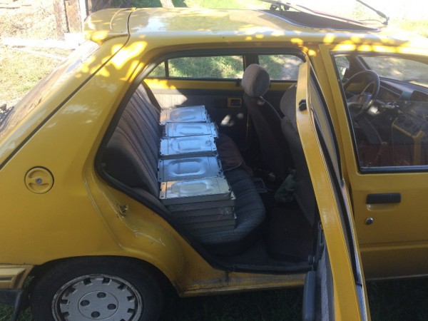

В результате неправильной эксплуатации у друзей вздуло консервы,пришлось выручить,а свой тест продолжаем уже на 18шт (145в)
IMG_1088.jpg [ 166.17 КБ | Переглядів: 10522 ]
#70513Повідомлення 28 лист 2018, 19:09
Нихрена се!!! Это что ей сделали такого что она наружу вышла???
