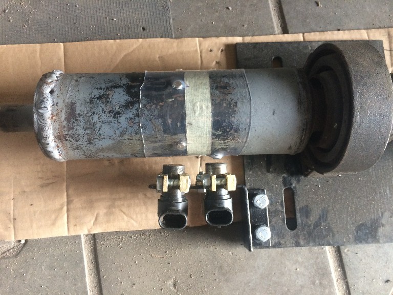

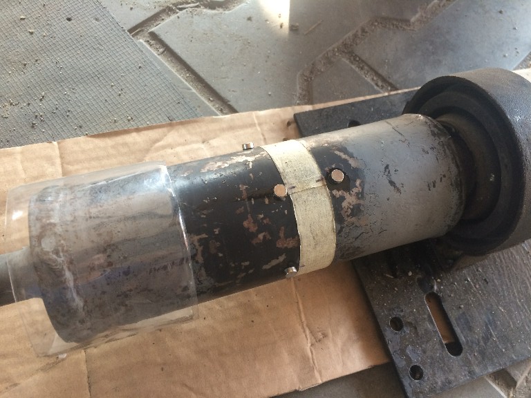

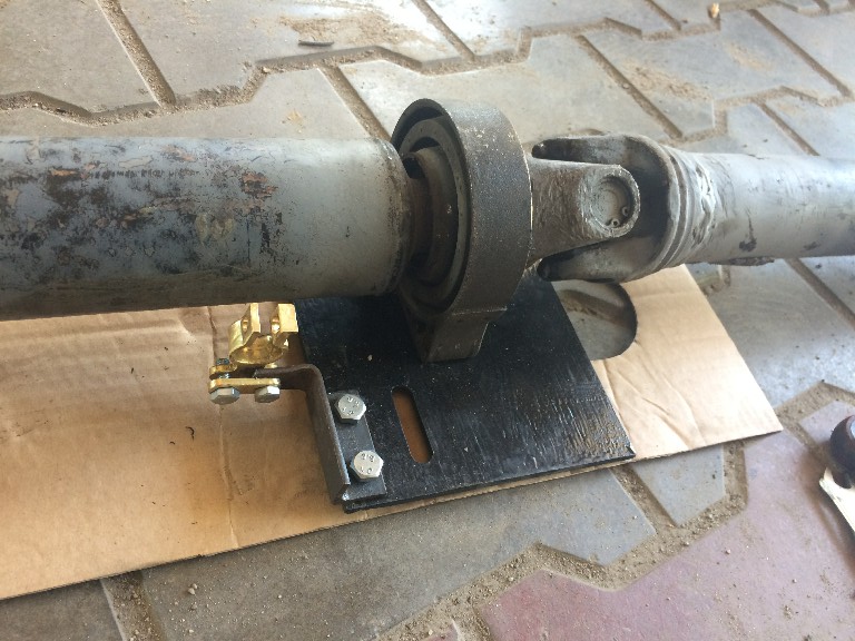

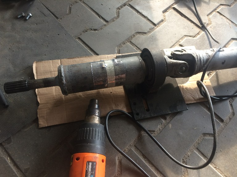

Делаем подготовку для снятия импульсов для тахометра и спидометра.

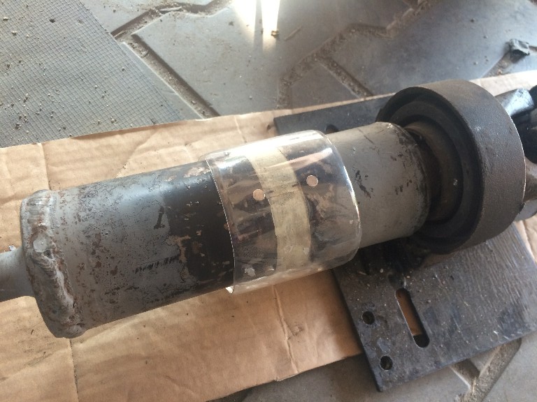

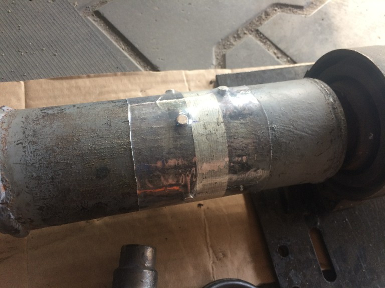

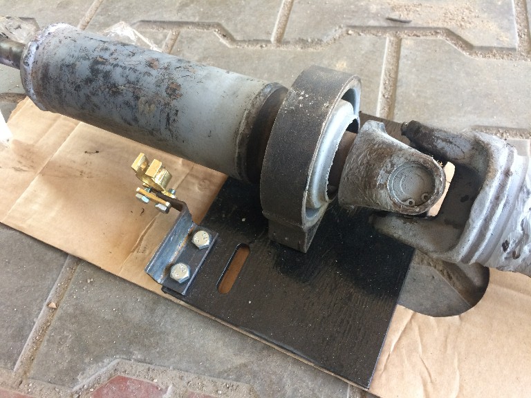

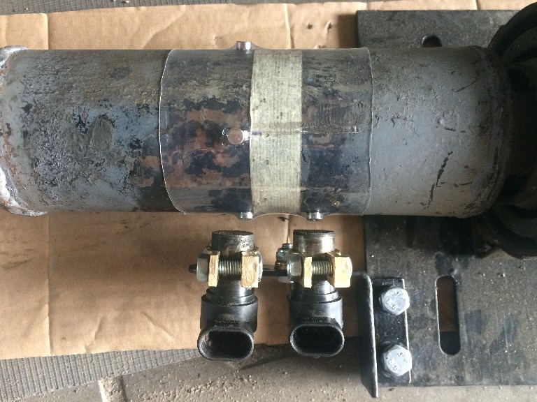

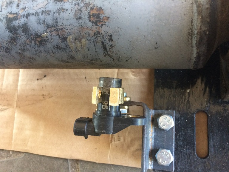

Что бы снять сигнал и для тахометра и для спидометра поставили два датчика,один снимает 5 импульсов,второй 2.
Как обычно - механическая погрешность,если импульсы плохо будет считать придется переделывать(или магниты переклеивать ) :?

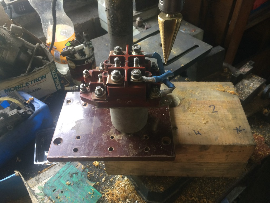

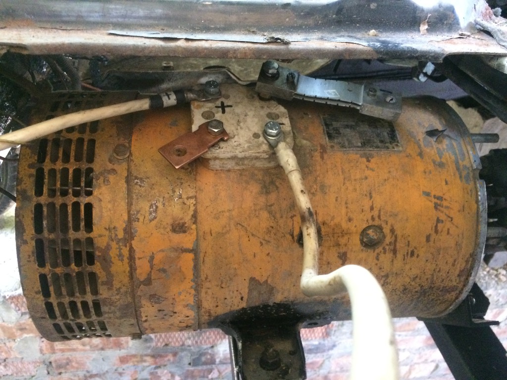

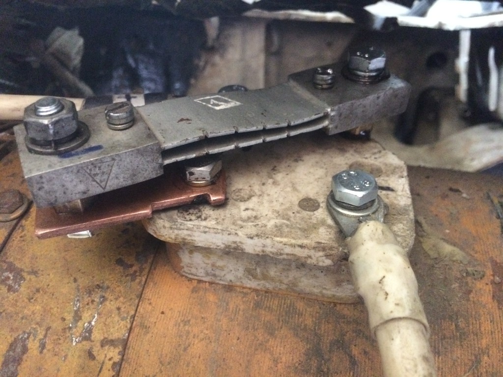

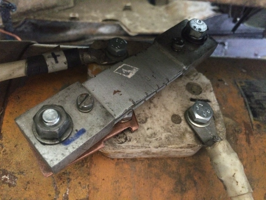

Пришла интересная идея размещения шунта :bravo: - И перемычка и шунт.

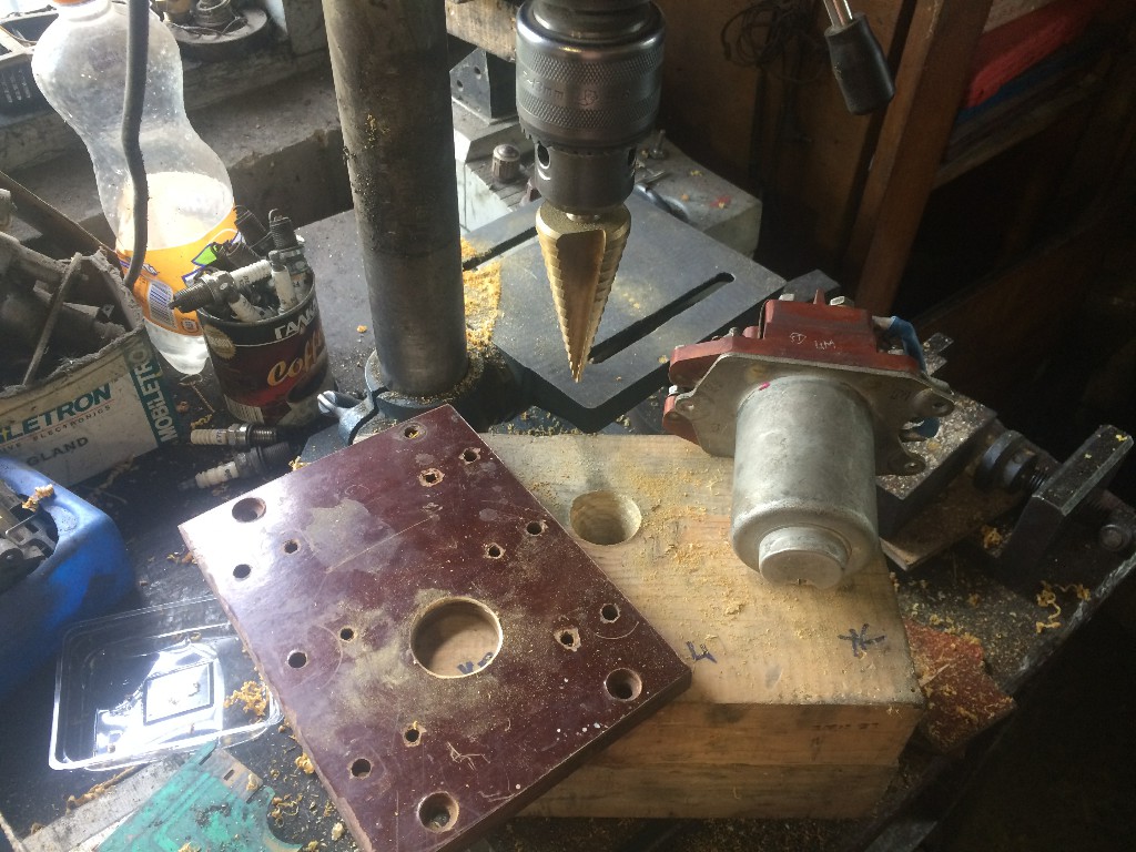

И еще раз как китайское сверло помогло в креплении контактора.

Звідки: Dніпропетровськ
...а шунт придется переносить... :?...когда контактор надумаете подключить...
 Заголовок повідомлення: Re: FAW 6371 в "электричку"
#64646Повідомлення 27 серп 2018, 06:56
Александр.TUZ писав(ла):
Почему?

#64671Повідомлення 27 серп 2018, 11:57
не очень хороший вариант размещения датчиков,ну на мой взгляд...
первое это то,что кардан имеет некоторую свободу перемещения и радиально и по оси.соответственно расстояние от магнитов до сенсоров будет меняться ... теоретически существует возможность осевого перемещения до потери сигналов тахометра и спидометра.при этом магниты спидометра будут работать на датчик тахометра и наоборот...
и просто вибрация может вносить погрешность в измерения,
ну и второе,кронштейн не годится.нужно снизу косынку приварить,иначе думаю тыс через пять-шесть отламается по месту изгиба...

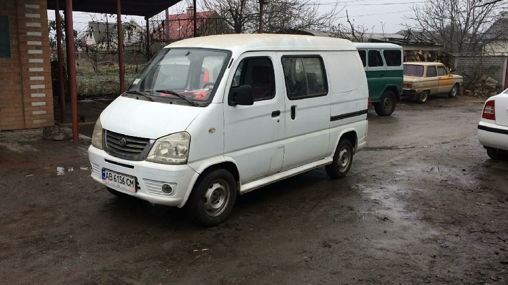

#69536Повідомлення 14 лист 2018, 17:29
Сегодня на бусик первый раз самостоятельно выехал,сделал контрольный пробег,и сам заехал в гараж - начало есть :hurra:

#69548Повідомлення 14 лист 2018, 18:55
УРА оно поехало!!!
На радостях нажал на фото....думал видео будет...облом-с. :?
...ждём подробностей!

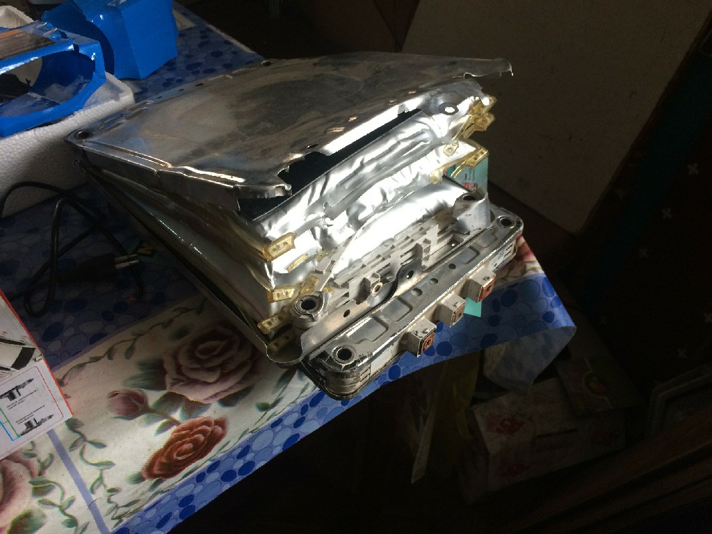

В результате неправильной эксплуатации у друзей вздуло консервы,пришлось выручить,а свой тест продолжаем уже на 18шт (145в)
IMG_1088.jpg [ 166.17 КБ | Переглядів: 10539 ]
#70513Повідомлення 28 лист 2018, 19:09
Нихрена се!!! Это что ей сделали такого что она наружу вышла???
