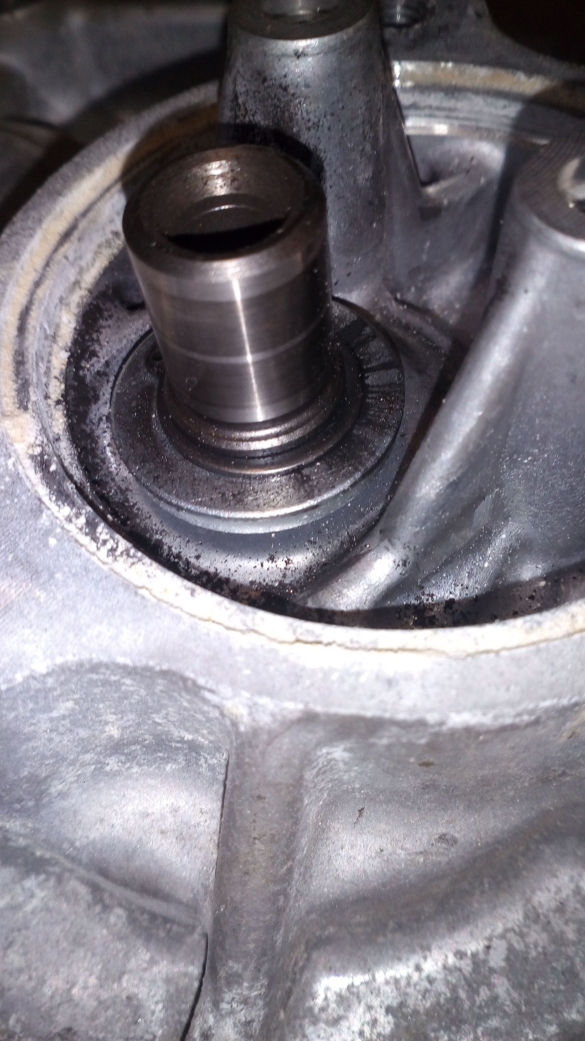

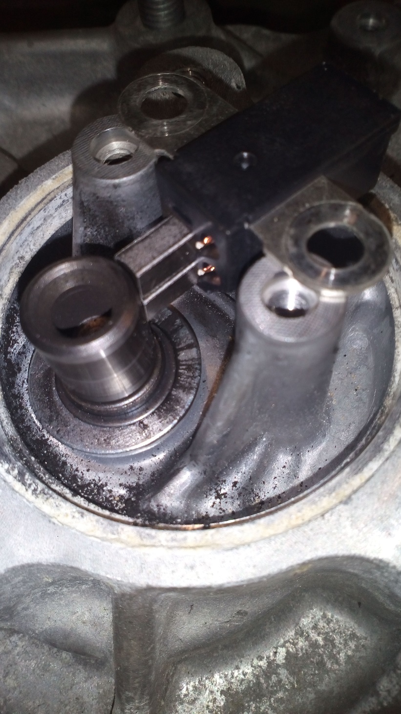

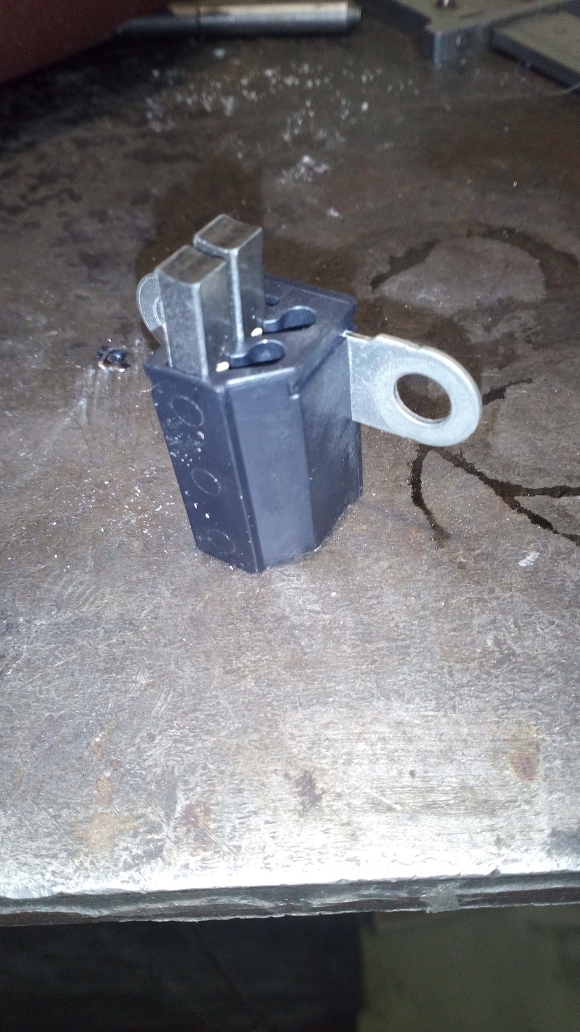

еще возник вопрос по лифу...
на редукторе на промежуточном валу есть крышка с штуцером под шланг миллиметров 5-6,под ней выходит ровный валик,к которому ставится щеточный узел,похожий на генераторный...
это все ни куда не подключается,вопрос нафига он нужен?)))))))
