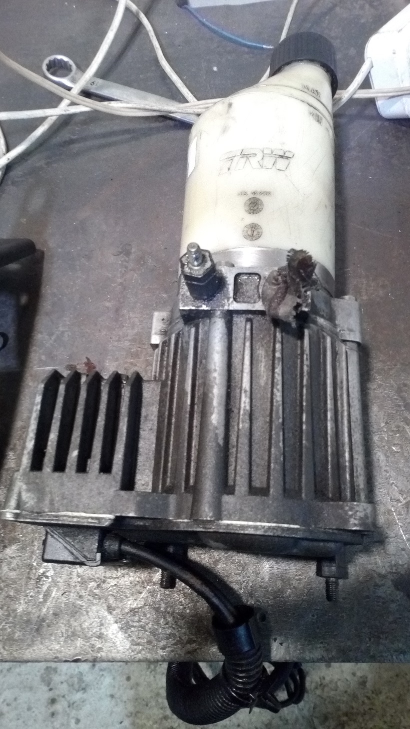

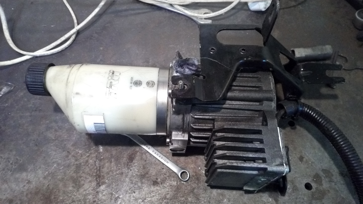

сегодня приехал насос,он оказался немного больше чем я его себе представлял))))))
полный комплект,с кронштейном и проводами...
я его немного протер,а то был весь в масле,и таки подключил.
как я и думал из него выходит четыре провода плюс с минусом силовые,толстые,квадратов десять наверное провода,и два тонких провода...
ну силовые понятно постоянно подключены к к аккумулятору,а два тонких один плюс при зажигании,его тоже сразу присоединил,а второй тот плюс что идет от генератора.
насос начинает вращаться при подаче на последний провод (от генератора) 12в. он сначала разгоняется наверное на полную,а потом сбрасывает обороты в половину или около того и так крутится....подозреваю если создать давление.то он будет раскручиваться....когда снимаешь плюс от генератора насос еще некоторое время крутится,потом останавливается.

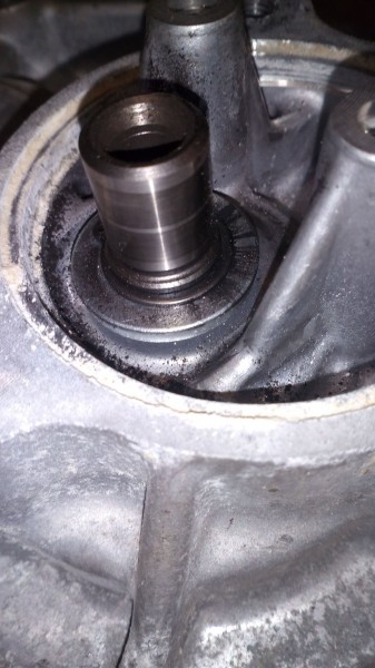

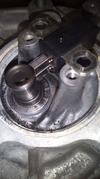

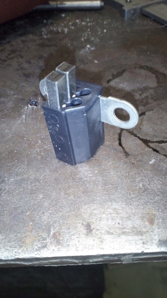

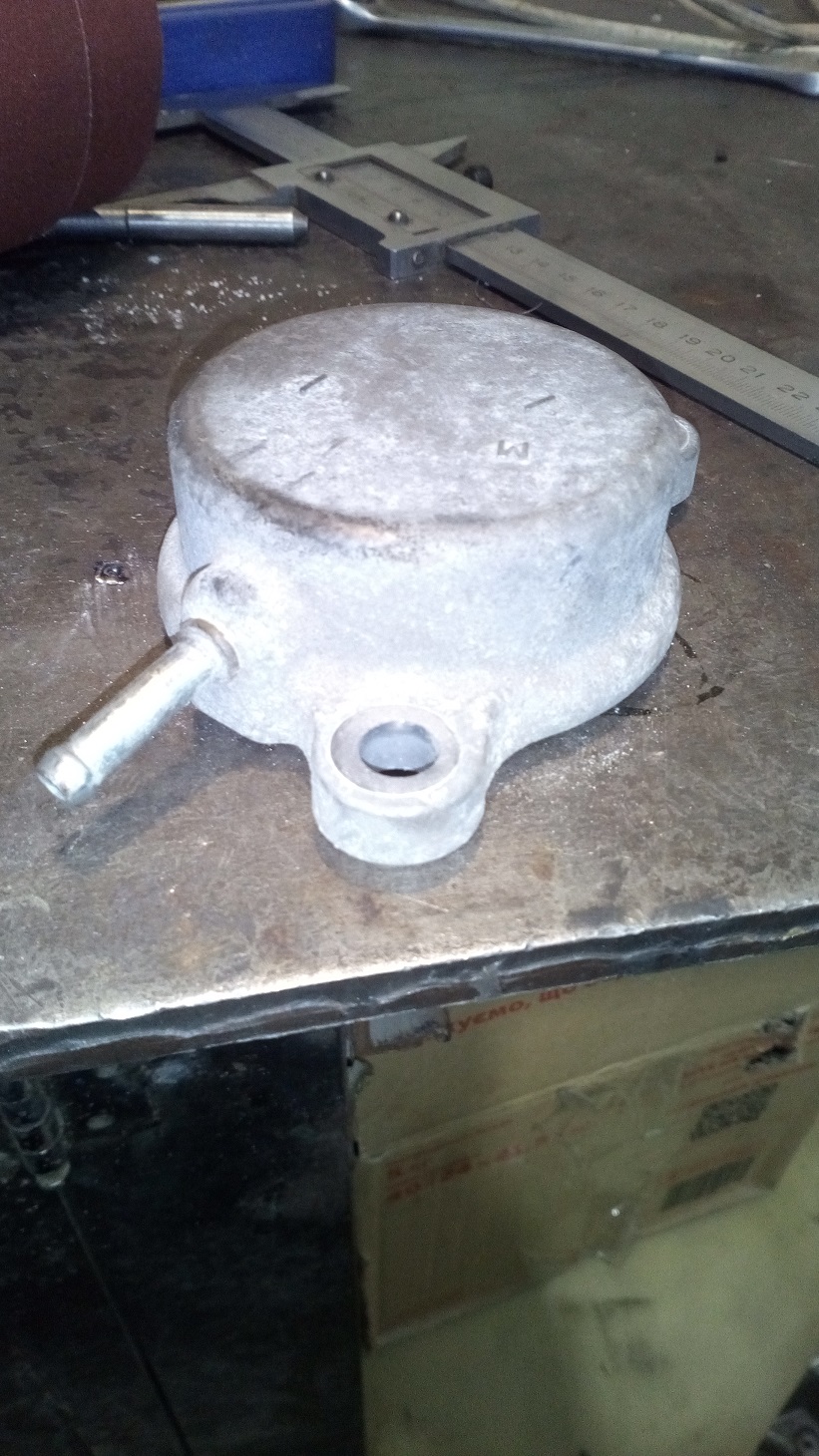

еще возник вопрос по лифу...
на редукторе на промежуточном валу есть крышка с штуцером под шланг миллиметров 5-6,под ней выходит ровный валик,к которому ставится щеточный узел,похожий на генераторный...
это все ни куда не подключается,вопрос нафига он нужен?)))))))
